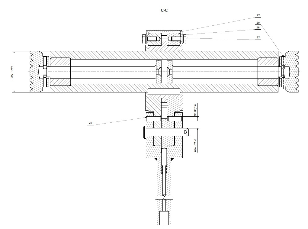

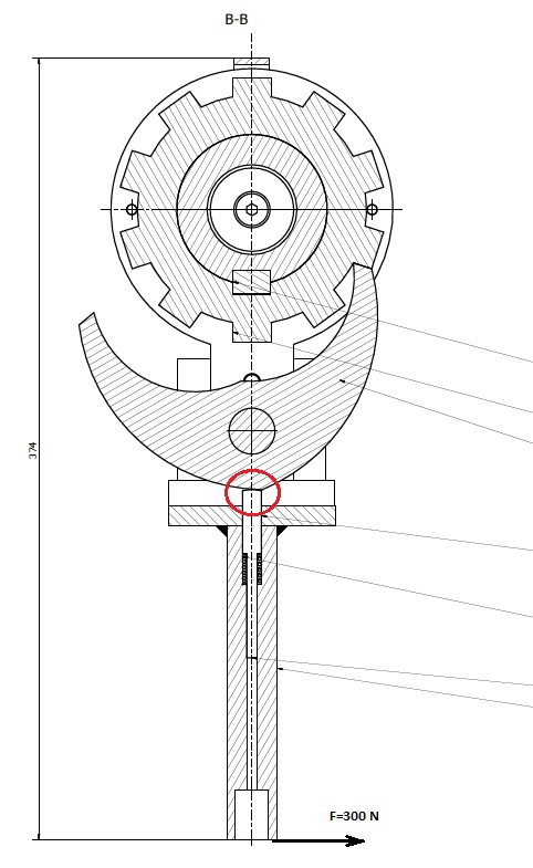

Witam, mam pewien problem, potrzebuję zrobić rozkład sił w mechanizmie zapadkowym (konkretnie w tym czerwonym kółku) i nie do końca wiem jak się za to zabrać. Jedyna przyłożona siła to siła pracownika - 300 N. Na pierwszym zdjęciu widać mechanizm w przekroju, nie wiem czy dokładnie widać - jest tam sprężyna dociskowa, popychacz (zakończenie stożkowe na końcu) i widełki na które naciska. Na drugim zdjęciu pokazałem inny przekrój tego mechanizmu. Proszę o pomoc :)

Wydaje mi się, że rozkład sił w tym obszarze będzie zależał tylko od wstępnego napięcia sprężyny. Siła z jaką działa pracownik na ramię mechanizmu zapadkowego nie ma znaczenia.

Skoro elementy oporowe, w miejscach zaznaczonych na czerwono zamocowane są obrotowo, to ten podnośnik nie będzie działał.

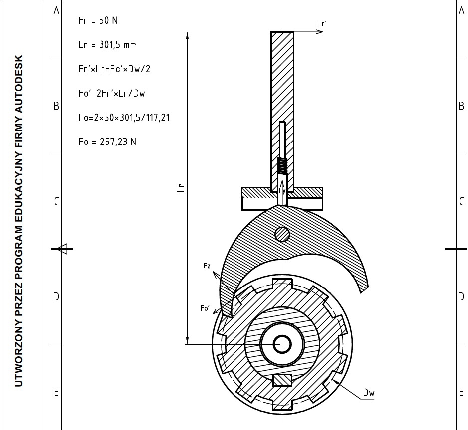

potrzebuję wyliczyć siłę Fy - uginającą sprężynę, podczas przyłożenia siły Fr', która powoduje powstanie sił pokazanych na rysunku (przy zębie) na skutek czego widełki będą odpychać się od kolejnych zębów, muszę powiązać te siły z siłą Fy, brakuje mi już na to pomysłów, jeśli ktoś ma jakąś koncepcję będę wdzięcznyObrazek

nie wiem czy chcesz liczyc wartość chwilową tej siły czy analizować jak ona sie zmienia wraz z położeniem dźwigni, zapadki itp.
Przypuszczam, że to pierwsze.
W tym wypadku pomoże Ci zasada, że siła na styku 2 przedmiotów działa prostopadle do powierzchni (sorry za nietechniczny język)
U Ciebie:
Siła wypadkowa=suma wektorowa Fo` i Fz działająca na styku zęba i zapadki jest prostopadła do powierzchni zapadki. Tak czy inaczej musisz mieć więcej wymiarów aby to pchnąć.
A dalej po kolei:
Moment na osi zapadki, siła na styku tłoczek-zapadka (z podobnej co wyżej zasady) i siła na sprężynie.

Ja bym się do tego zabrał tak.
1. Rozkładasz siły Fz i Fo na składowe tak aby działały one w kierunkach działania sił Fr i Fy. W kierunku Fr będziesz miał -Fz sin(alfa)+Fo cos(alfa), w kierunku działania sił Fy masz Fz cos(alfa)-Fo sin(alfa).
2. Określasz kąt alfa żebyś mógł obliczyć wartość funkcji trygonometrycznej. Albo dzielisz okrąg na ilość części albo w tym przypadku określasz ją z Autocada.
3. Następnie piszesz równania równowagi. Ja rozwiązałbym to zagadnienie jako statyczne, czyli suma wszystkich sił działających w danej osi musi równać się 0.
Równanie równowagi były by następujące.
Dla osi poziomej (nazwijmy ją x): Fr-Fzsin(alfa)-Focos(alfa)=0
Dla osi pionowej (nazwijmy ją y): Fzcos(alfa)-Fosin(alfa)+Fy=0
Jeszce równanie momentów musi się równać 0: Fz*Lr+Fzsin(alfa)*ramię+Focos(alfa)*ramię+Fosin(alfa)*ramię-Fzcos(alfa)*ramię=0
Z pierwszego równania wyliczasz Fz sin(alfa), bo kąt znajdziesz Fr i Fo masz obliczoną.
Potem układ równań i obliczasz siły Fz cos (alfa) i siłę Fy.
Otrzymujesz wypadkową wartość siły Fy. Ona również będzie się rozkładała na składowe działające wzdłuż osi x i y w zależności od punktu styku z krzywką. Wektor zawsze będzie prostopadły do płaszczyzny więc z tym nie powinno być problemów w znalezieniu wartości chwilowej.
Jedynie co musisz to sprawdzić, czy się nie pomyliłem przy funkcjach trygonometrycznych, zweryfikować kierunki działania sił, znaleźć kąt alfa i ramie na jakim działają siły w równaniu momentów. Mam nadzieję, że obliczenia ujrzymy wkrótce :)
