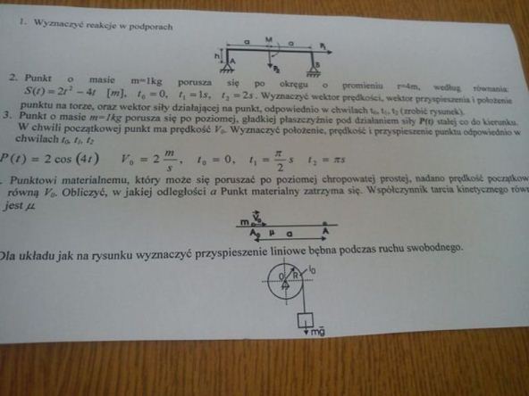

witam! Mam problem z tymi zadaniami, no i mam prośbę czy ktoś mógłby mi je rozwiązać...
[ Dodano: 2012-06-25, 12:21 ]
sory ale nie wrzuciły mi sie od razu zadania

Takie zadanie jak ta belka to się w głowie rozwiązuje metodą superpozycji (nakładania skutków):
Reakcje belki obciążonej samą siłą P2 są równe P2/2, obie skierowane do góry
Reakcje od obciążenia samym momentem M są równe M/a, lewa na dół prawa do góry.
Reakcje od obciążenia samą siłą P1 są równe P1*h/2*a, lewa na dół prawa do góry.
Teraz wystarczy to zsumować z odpowiednim znakiem i masz reakcje pionowe.
Dodatkowo w podporze nieprzesuwnej powstaje skierowana poziomo reakcja na siłę P1 równa jej wartości z przeciwnym zwrotem, czyli w lewo.
