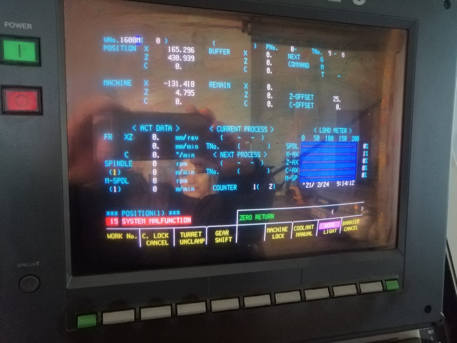

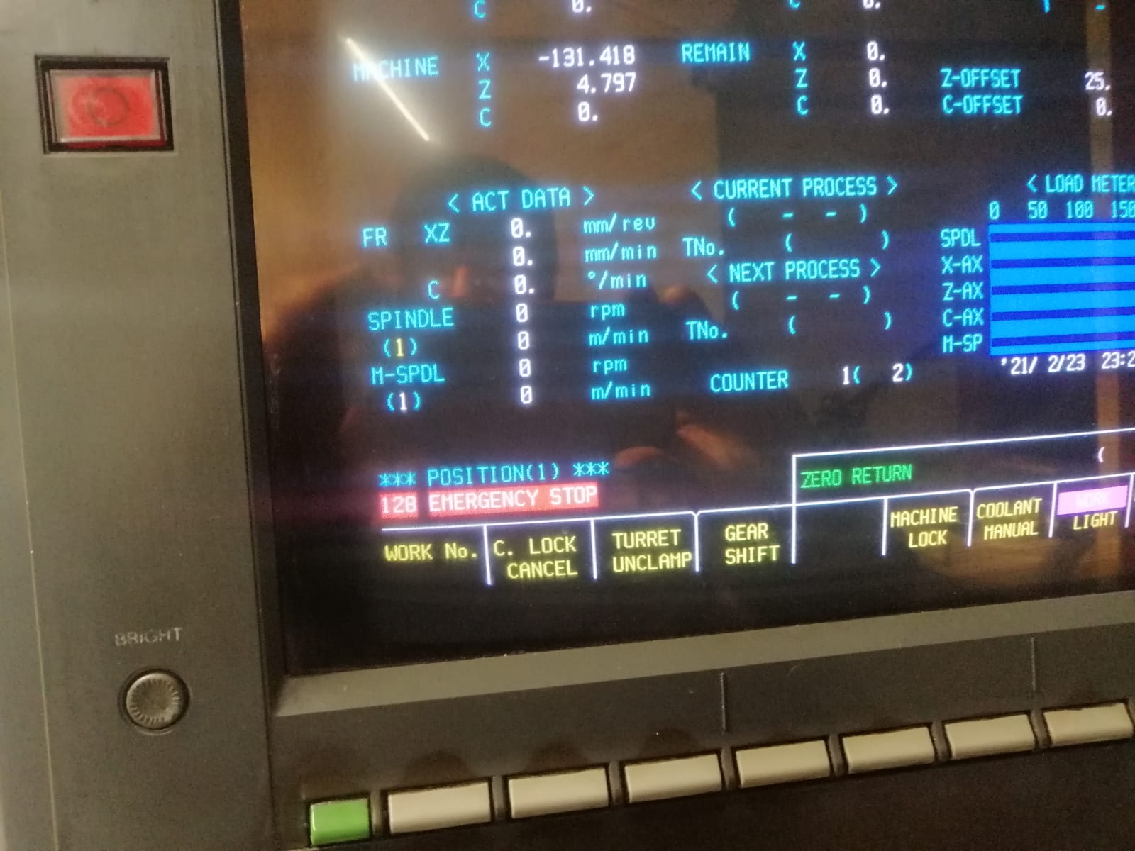

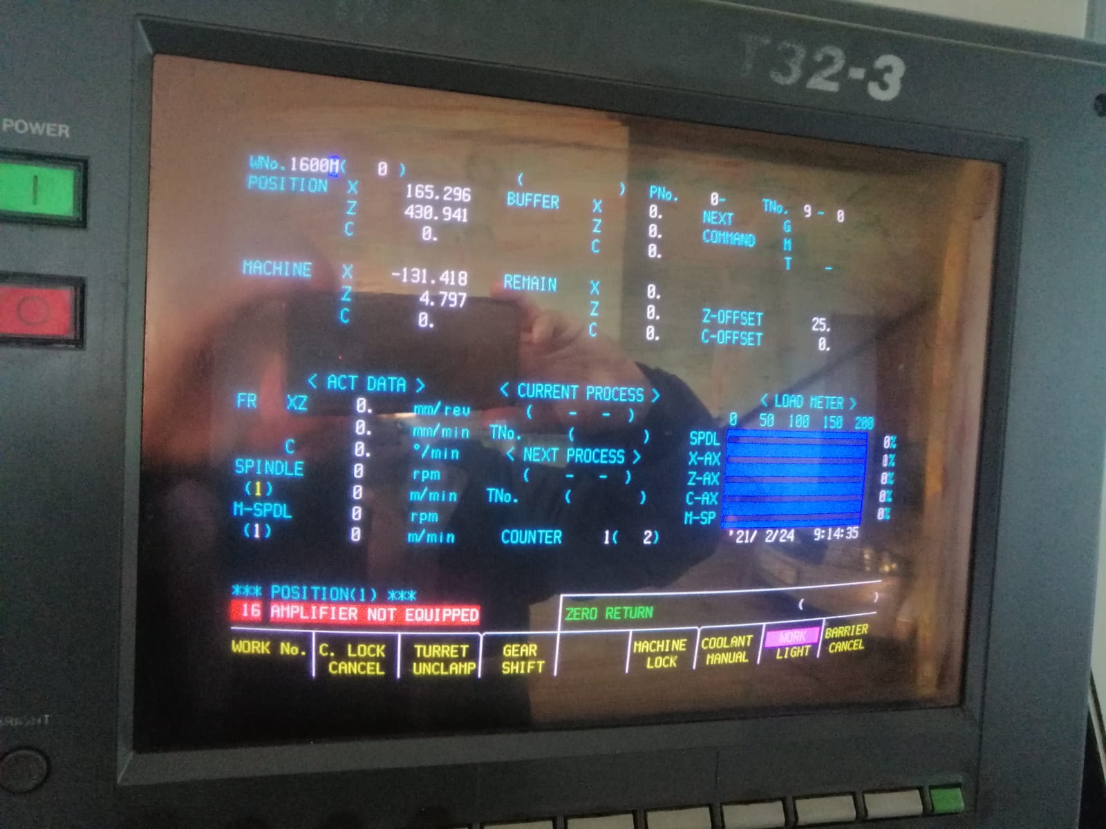

Witam. Mam pytanie odnośnie Mazaka sqt 18m . Wyskoczył błąd 15 po chwili 16 i na końcu 128. Czy ktoś się orientuje co może być przyczyną?? Z góry dziękuję za pomoc

Być może taśmy połączeniowe na napędach. Wygląda jakby gubił sygnał o podłączeniu któregoś serwopacku.
