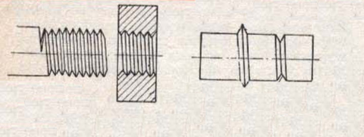

Post napisał: MARCO62 » 25 sie 2019, 13:38
Witam czy ktoś robił taki gwint jak na zdjęciu na tej maszynie?
Chciałbym dowiedzieć się jakie wpisać parametry.

mheli
Posty: 211
Rejestracja: 09 gru 2006, 01:12
Lokalizacja: Częstochowa
Re: Mazak QT8 Robienie gwintu ukośnego
Post napisał: mheli » 21 wrz 2019, 15:28
A co to jest gwint ukośny?
Na podstawie tego rysunku raczej nikt parametrów nie wymyśli.
Petroholic
Posty: 2688
Lokalizacja: Lublin
Post napisał: Petroholic » 21 wrz 2019, 16:11
A co jest takiego szczególnego w tym gwincie??? Zwykły gwint spiralny :) Widziałeś kiedyś gwint którego nitki idą prostopadle do osi śruby??? Każdy gwint jest nachylony od osi prostopadłej o połowę skoku :D

orion32
Posty: 1253
Post napisał: orion32 » 21 wrz 2019, 17:15
Ta nakrętka, nie jest od tej śruby. Nakrętka jest od śruby lewozwojnej, a śruba na rys jest prawozwojna.

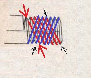

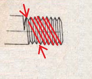

MARCO62
Posty: 46
Rejestracja: 21 lut 2015, 22:29
Lokalizacja: Zduńska Wola
Post napisał: MARCO62 » 22 wrz 2019, 16:08
No teraz to się odezwali znawcy.Sorry.
Proszę nie piszcie mi bzdur.Chciałem aby wypowiedział się ktoś kto robił gwint skośny,ukośny pod kątem jak zwał tak zwał na Mazaku QT8.
Chciałem się dowiedzieć jaki wpisać parametr gwintu żeby wyszedł gwint pod kątem.
Np. gwint metryczny ma 60,gwint calowy ma 55 i chodzi o to jaki wpisać parametr do tego gwintu.
Może rysunek nie odzwierciedla tego o co mi chodzi,ale nigdzie nie znalazłem takiego rysunku.
Może ten rysunek coś pomoże.Chodzi o to żeby gwint był taki przesunięty między górą a dołem.
Czy jak wpiszę np.45 czy poniżej tego to wyjdzie mi właśnie coś takiego?
Petroholic
Posty: 2688
Lokalizacja: Lublin
Post napisał: Petroholic » 22 wrz 2019, 16:13
Takiego gwintu nie da sie zrobic. Co ty chlopie kombinujesz??? Jesli gwint ma pochylenie n*skok to jest n-wchodowy... Inaczej to nie gwint tylko szlaczki na walcu i zadna nakretka sie na to nie wkreci :D
Pisze z telefonu. Jak siade przy kompie to ci narysuje na twoim rysunku bo chyba nie lapiesz...

Petroholic
Posty: 2688
Lokalizacja: Lublin
Post napisał: Petroholic » 22 wrz 2019, 16:57
To co narysowałeś to śruba 6cio-wchodowa... Czymś musisz uzupełnić pozostałe nitki gwintu :)
Najlepiej wklej fotkę tej złączki bo dziwna jakaś :) A fakt Mazak zrobi cuda :D A jeśli to po prostu złączka z rowkiem spiralnym to bez problemu :D
