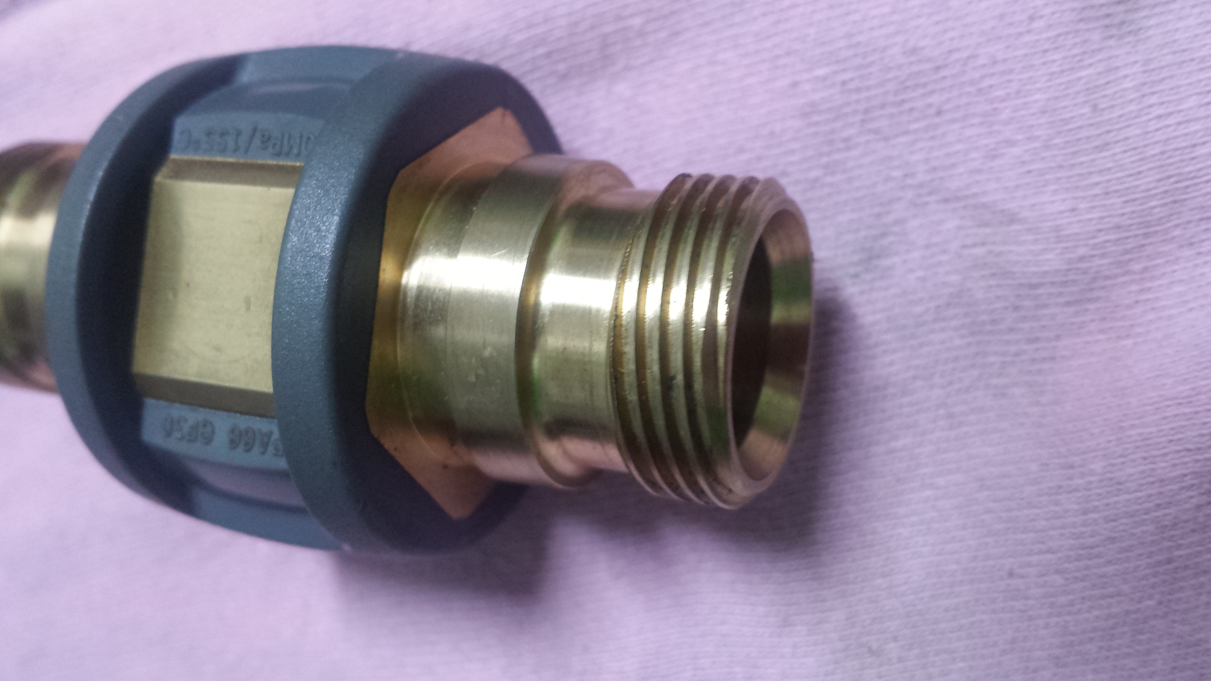

MARCO62 pisze:Np. gwint metryczny ma 60,gwint calowy ma 55 i chodzi o to jaki wpisać parametr do tego gwintu.
60 lub 55 stopni to jest profil gwintu i zależy od profilu płytki lub narzędzia.

Nie patrz na ten rysunek bo ja to tak tylko na szybko namalowałem żeby było wiadomo o jaki skos chodzi.
No właśnie nie wiem jak ten gwint się nazywa fachowo.Wiem że też jest 22x1.5 tylko że z taki skosem,i on się wkręca jednym ruchem
nie tak jak nakrętka.
Jutro zrobię fotkę tego.
A gdzieś od środy będę to ustawiał to w tedy będę kombinował jaki parametr wpisać.
Gdzieś wyczytałem kiedyś że to będzie 45 lub poniżej,ale chciałem się upewnić.

Cały czas zgadujemy ale z twoich słów wynika że będzie to gwint z bardzo dużym skokiem po prostu. I wtedy już nie będzie 22x1.5 ale np.22x22

Na QT8 o ile programujemy z cyklu trzeba wpisać ilość ścieżek gwintu i po sprawie.
Oczywiście jeśli nasze gdybania pokrywają się z zamysłem autora postu.

Sory za wprowadzenie w błąd ale też mi źle powiedziano jak dzisiaj zobaczyłem co to za gwint to mi się samemu chciało śmiać.
Taki gwint to już robiłem i myślę że nie będę miał problemu z ustawieniem,ale jak się ten gwint fachowo nazywa to nie wiem.
Widać że są 4 osobne zwoje (nie wiem jak to napisać).

Gwint wielokrotny, wielowchodowy, może być też wielozwojowy.

No, tośmy się fachowców na forum doczekali. Gwint skośny, jak zwał t a k zwał, a to po prostu gwint wielowchodowy.. Dobrze,, że chociaż gwint, a nie,, takie coś, do takiego czegoś". Tak na marginesie, z jakiej branży przyszedłeś do obróbki skrawaniem?

Gwint wielowpadowy. Na mazaku w polskiej wersji parametr ten nazywa się "Krotność gwintu" (np 4 lub 6), wystepuje zazwyczaj ze sporymi "skokami". Używaj małych prędkości skrawania bo twój mazak może mieć problem żeby się rozpędzić i wyhamować przy takim skoku :)
