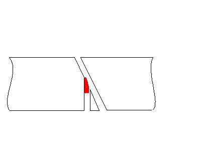

kwaska w 2D wychodzi wiec spoko, problemow bylo kilka raczej wszystkie SOLVED
pytanie, czy ktoś palił kwaskę w 3D z fazami, czy jest to wykonalne ?
arbooz
Posty: 33
Rejestracja: 01 lis 2013, 21:46
Lokalizacja: Zachód
#25
Post napisał: arbooz » 09 lis 2013, 00:30
Może być ciężko bo jak wycinasz w 3D tak, że jest niewielki kąt pomiędzy powierzchnią za cięciem a strumieniem wylotowym to będzie spory grat, a jak nie lubisz pilnika to lipa.
Jakbym miał to zrobić na płaskim obiekcie, to bym najpierw wyciął pomniejszony kontur pod kątem a potem dopiero wyciął właściwy kształt prostopadle (bez usuwania odpadu). Efekt może być ciekawy.

#26
Post napisał: arbooz » 10 lis 2013, 02:39
Przemyślałem sprawę i wydaje mi się że jakby wycinać najpierw pod kątem, usunąć odpad a potem prosto to efekt może być najlepszy. Problemy są 2:
1. Jak polecieć po krawędzi bez kolizji - albo regulację dystansu wyłączyć (ryzykowne) albo pokombinować z regulacją dystansu - np. na Trumpfach 3D na końcu linii ruchu pisze się zwiększone H np. H=1.5 wtedy maszyna ustawia się dalej od powierzchni i nie docina ale tnąc po krawędzi maszyna będzie w dobrej odległości - stale tego używam przy promieniach zewnętrznych.
2. Maszyna 3D najpierw tnąc po krawędzi będzie szukała materiału w kierunku optyki - czyli jeśli blacha będzie za wysoko to faza będzie za głęboka a jak będzie za nisko to faza wyjdzie na odpadzie.
