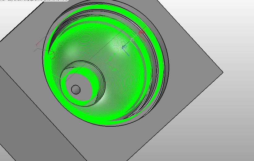

mam pewien problem z obróbka jednej matrycy. Polega to na tym że występuje w niej powierzchnia swobodna (kulista) przez co nie mogę jej rozpoznać jako kieszeń. Dlatego próbuje zrobić to za pomocą Zakresy/prowadnice 2D. Jednak program generuje bledne ścieżki

po wygenerowaniu tej powierzchni kulistej jako cecha "powierzchnia" program zaczął częsciowo wykrywać tą powierzchnie tylko pojawił się innym problem mianowicie częściowe nieobrabianie powierzchni screeny:
http://wyslijto.pl/plik/0wrmckaotq
http://wyslijto.pl/plik/pdl7xiw3ih

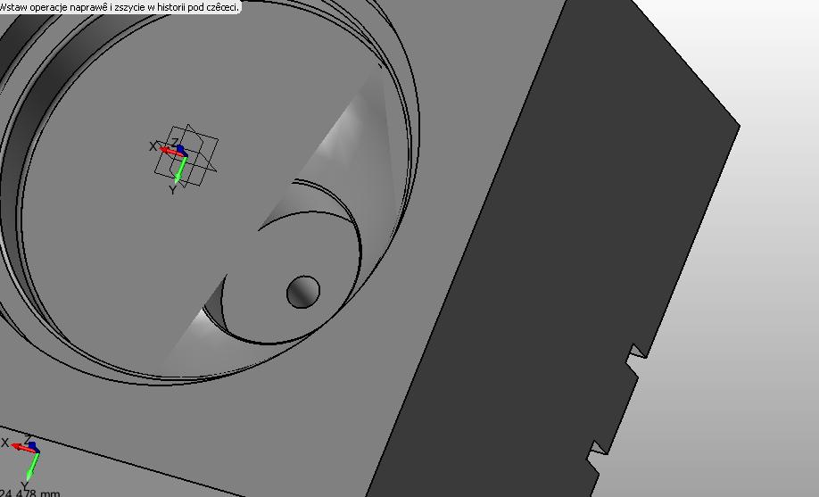

zaimportowałem bryłę z stepa i poniżej zrzut ekranu:
Teraz już wiadomo dlaczego edgecam generuje Ci ścieżkę do pewnej wysokości dobrze a od pewnej tylko część.
Musisz wykasować z modelu tą powierzchnię/płat tak aby odsłonić spód matrycy.
Pozdrawiam.
Sławek
[ Dodano: 2013-01-05, 21:20 ]
trochę zachodu ale się udało naprawić powierzchnię i wygenerować ścieżkę:
Pozdrawiam.
Sławek

a moglbym spytac jak? ponieważ testowałem różne sposoby generowania powierzchni kulistych w inventorze i jak narazie najlepszy efekt jaki uzyskalem to
http://wyslijto.pl/plik/5uxr8ge1if
bo wyglada to tak jakby plaszczyzny na których są obracane szkice byly odczytywane przez edgecama jako swoista sciana

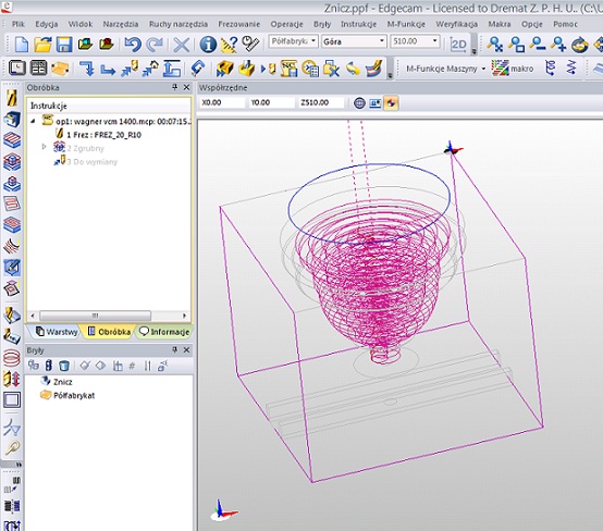

mi sie bardzo dobrze wrzucil model .stp nic nei musialem robic nic nie poprawialem.
ten detal to tylko robisz go tak o do szkoly czy do pracy potrzebujesz?
ja osobiscie jak bym mial go robic to wrzucilbym dla tokarza, uchwyt 4-szcekowy i heja z koksem po co sie bawic we frezowanie, przeciez to jest prosty detal dla tokarza i lepsza powierzchnia wyjdzie.
a jesli chcesz sie bawic frezowaniem to na poczatku sciagasz zakres obrobki i lecisz zgrubnie zostawiajac sobie 0,3mm naddatku i po kolei wykanczas poszczegolne obszary roznym frezami, ale tam sa takie male promienie ze bedzie Ci ciezko to wykonanc na frezarce lae jest to mozliwe

Jest to częśc potrzebna do pracy inżynierskiej o frezowaniu matryc,
Edit: Problem został rozwiązany był on związany z tym że EdgeCAM 10 ma problem z 64 bitam.
Mam jeszcze takie pytanko dotyczace doboru narzędzi. Jak już określe materiał półfabrykatu i wybiore dane narzedzie to EdgeCAM ustala mi wartości posuwu i prędkości obrotowej. I tu pojawia się pytanie czy sa to maksymalne wartości dla danego narzędzia?
I jeszcze drugie pytanko jeśli chce posiadać baze coroguide to musze mieć zainstalowanego coroguide na komputerze?
