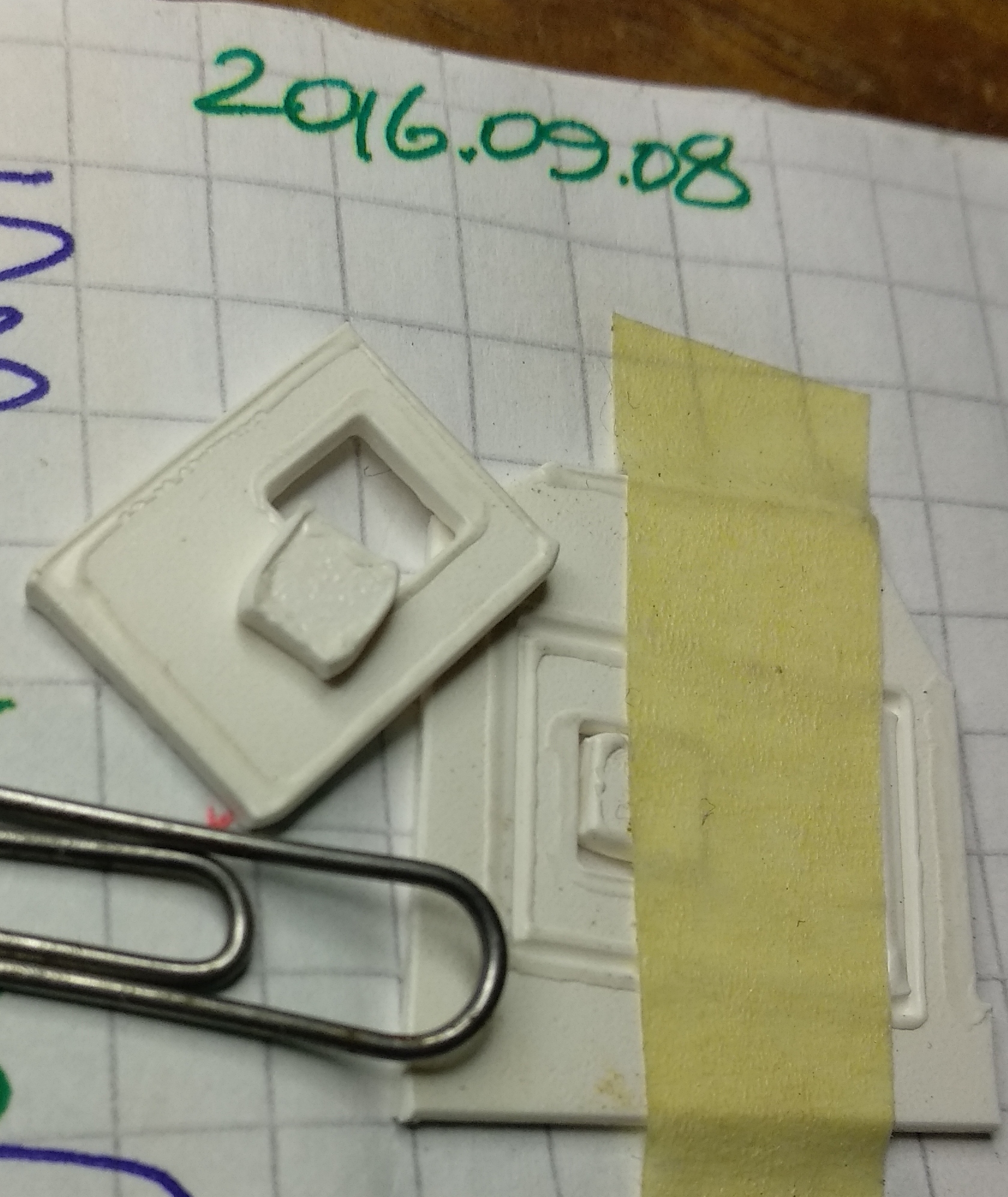

Dorzucę polipropylen (kolorowy). Był sprzedawany w arkuszach, ale pewnie lepiej znacie go ze "zginanych" kolorowych lub półprzeźroczystych teczek/aktówek używanych na dokumenty, często z jakąś fakturą. Zwykle 0.3 do max 1.2mm. Daje się przeciąć, ale ma tendencję do "Zalewania się brzegów. Efekt jest taki, jakbyśmy bardzo gorącym nożem starali się przeciąć masło - brzeg się zalewa, zawija. Mogło by się nadać do bardzo dużych produktów, gdzie szczegóły wielkości ze 2mm nie robią różnicy.
