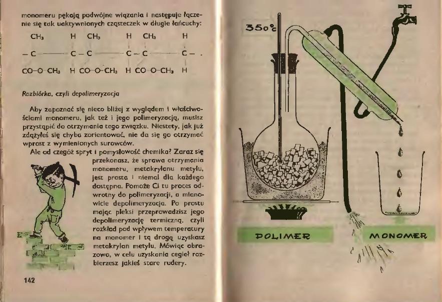

Jak ktoś się chce bawić, to niech zacznie z PMMA.
Sękowski Stefan - Z Tworzywami Sztucznymi Na Ty.pdf
Mała inwestycja, a nauczyć czy oduczyć się można wielu rzeczy ;)
