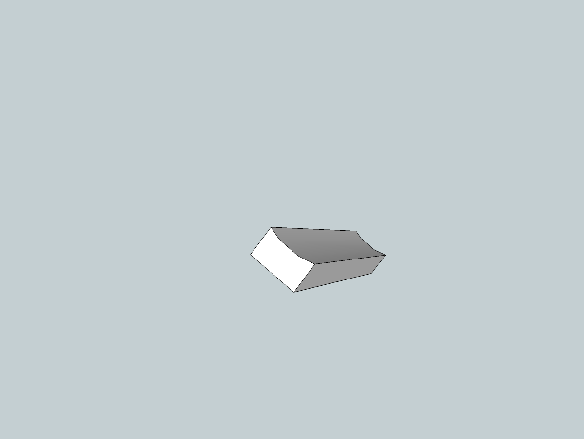

Witam, potrzebuje w mastercamie dobrać ścieżkę do promienia z rys. Operacja będzie wykonywana w poziomie , bo w pionie nie ma jak zamocowac , ktoś podpowie jak zrobić ścieżkę dla kulki np 6mm

Ja tam nie widzę, żadnego promienia. Może lepiej otwórz u siebie ten rysunek, zrób "screena" i zaznacz o co ci chodzi.

Coś takiego. Obrazek

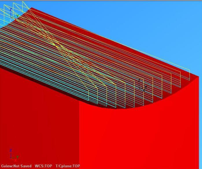

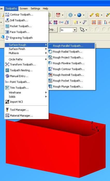

Jeżeli promień jest stały to najlepszym rozwiazaniem jest surface rough i finish paraleli. A jeżeli promienie sa różne (stożek) to bym chyba wybrał surface rough i finish flowlinie.

Promień jest stały , a po polskiemu to jak będzie?

Ja bawie sie w Mastercamie X wersja angielska. I pierwszy cykl to jest cykl wierszowania zgrubnego równoległego czy też powierzchnia zgrubna równolegle nie wiem jak to jest w mastercamie opisane w angielskiej wersji jest to surface rough parareli czy jakoś tak. I w tym cyklu ścieżki są równoległe. I przy obróbce zgrubnej w pierwszym albo drugim oknie w oknie leave on drive (czy jakoś tak) jest to naddatek na obróbke wykanczaja wpisuje np. 0,2 mm. Trzeba jeszcze ustawić skok w osi Z i odległości między ścieżkami. I nastepnie ten sam cykl tylko wykańczajaco. Printscreny poniżej.Obrazek
