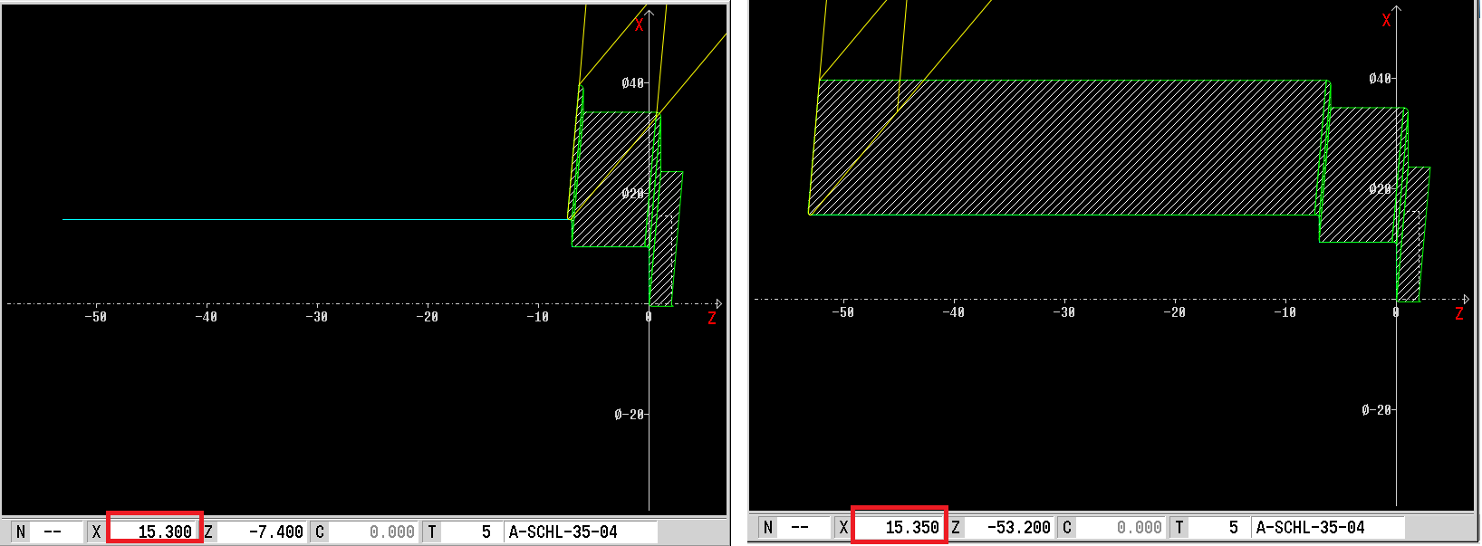

Czy w tym sterowaniu istnieje możliwość zrobienia korekty odchyłki wałka, która wynosi 0.06 mm na długości wałku 54 mm i średnicy początkowej do obróbki 16.6 mm. Na wałku są robione dwie średnice 15 mm plus naddatek i na końcu wałka 10 mm plus naddatek.
W szczękach jest zamocowane około 20 mm materiału, może to być przyczyną odpychania materiału?. Materiał nie jest zamocowany w koniku gdyż planowane jest czoło z cyklu toczenie wzdłużne kontury. Czy mimo pracy z cyklu to istnieje możliwość zrobienia korekty w g-kodach?
Materiał: 1.2316
całkowita długość wałka 80 mm
materiał w szczękach ok. 20 mm
średnica materiału 16.6 mm
średnica gotowa 15.3 mm na długości 46 mm
średnica 10.3 mm na długości 7 mm
Załączam poglądowy rysunek/

Maszyna ciągnie stożek na to wychodzi. Wybierz "obróbka liniowa pod kątem" i zrób przeciwstożek, albo sprawdź, czy z konia czy z uchwytu idzie stożek.

Nic nie ustawiasz doświadczalnie... Wg rysunku który umieściłeś wynika jaki ustawiasz stożek.
No dobra, rozwinę to, bo sam kiedyś nie wiedziałem:
Wymiar na gotowo ma wynosić 15,3, a wychodzi 15,34 na początku toczonego elementu, a na końcu 15,29. Czyli o 0,05 zmienia się wymiar początkowy względem końcowego, więc nóż bazujesz, żeby było idealne 15,3 na początku sztuki, a wymiar końcowy w cyklu ustawiasz na 15,35. Maszyna automatycznie oblicza stożek, a Tobie wychodzi idealna wymiarowo sztuka.
[ Dodano: 2016-04-16, 16:55 ]
Wybierasz "pojedyncze przejścia" i "obróbka liniowa pod kątem"
[ Dodano: 2016-04-16, 17:02 ]
Lub jak potrafisz to możesz stożek pociągnąć także z ICP:
