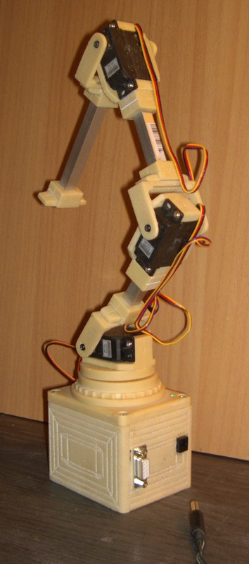

Mini robot "przemysłowy" właśnie powstał.
To jest na razie zabawka na serwomechanizmach modelarskich.
Procesor sterujący to AT90S2313, kwarc 10 MHz
Program w procku w BasComie.
Sterowany z PC przez port szeregowy.
Zabawa jest przednia i poziom zainteresowania tematem wzrósł.
Niestety, za słabe są te serwomechanizmy modelarskie, trzeba pomyśleć o czymś poważniejszym.
Przekonałem się też, że sterowanie (programowanie ruchów) takiego robota nie jest łatwe ale możliwe. Popracuję nad odpowiednim programem (w ramach wprawek).
www.inf-el.com/roboty/robotprzem.htm = Opis projektu i filmy
