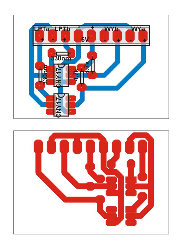

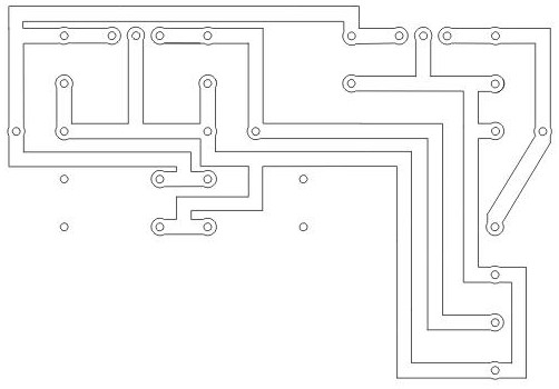

Kurcze, zacząłem troszkę zabawę z Corelem i napotkałem pierwszy problem. Zrobiłem rysunek ścieżek jak poniżej i kurcze nie mogę go wypełnić, nie mam pojęcia co jest nie tak. Jak zaznaczam wszystko wypełniają mi się tylko okręgi, a chcę, żeby właśnie okręgi były przeźroczyste a reszta wypełniona na czarno. Zamieszczam zrzut ekranowy oraz pod nim spakowany plik Corela z tymże rysunkiem. Z góry dziękuję za pomoc i pozdrawiam!!

W Corel Draw linie mają węzły na początku i końcu, a czasem (np. krzywe) w środku.
Węzeł końca jedniej lini musi się łączyć z węzłem początku kolejnej. To że optycznie leżą one w tym samym miejscu (jakby jeden nad drugim) nie wystarczy by jedna linia przechodziła w drugą i można było zamknąć obiekt.
Inaczej mówiąc obiekt musi być zamknięty - przykładem jest prostokąt zrobiony z automatu.
Można też narysować odręcznie prostokąt z czterech oddzielnych linii, ale bez połączenia początku jednej linii z końcem drugiej linii prostokąt nie będzie zamknięty, czyli nie będzie można nadać mu wypełnienia (czy mówiąc nie wektorowo - wlać mu kolor do środka).
Naciśnij F10 (ikona KSZTAłT) i po złapaniu dwóch węzłów wybierz na górnej belce opcję ich połączenia.
Węzły łapiesz wybierając je kolejno z shiftem lub zaznaczając obszar prawym klawiszem myszy.
Niestety nie możesz wybrać i potem "połączyć" więcej niż dwóch kolejnych (i to właściwych) węzłów.
Potrenuj na 3 osobnych liniach tworzących np. trójkąt - załapiesz w czym rzecz.
Można tworzyć od razu linie z połączonymi węzłami rozpoczynając kolejną linie dokładnie (prawie - jak "prawie" ustawia się w opcjach) w końcu ostatniej utworzonej.

W przypadku tego wektora jest jeszcze inny problem... jest tam sporo lini ktore skladaja sie z dwoch wezłów polaczonych dwoma liniami nakladajacymi sie na siebie...
pierwsze trzeba rozlaczyc jedna z nich i usunac...
cos jak na ponizszym rysunku...

naprawdę warto nauczyć się pracy w Corelu,
odrobina wprawy, znajomość skrótów klawiaturowych
i można pracować szybko i efektywnie.
Projekty pcb pod frezowanie robię właśnie w Corelu,
zamieszczam też przykładowy plik z pcb optoizolacji.
Ścieżki wykonuję jako linie o zadanej szerokości
np. 1,8mm (uwzględniając szerokość stopki freza grawerskiego),
następnie korzystam z funkcji "zamień kontur w obiekt",
funkcja "spawaj" aby połączyć z polami lutowniczymi.
