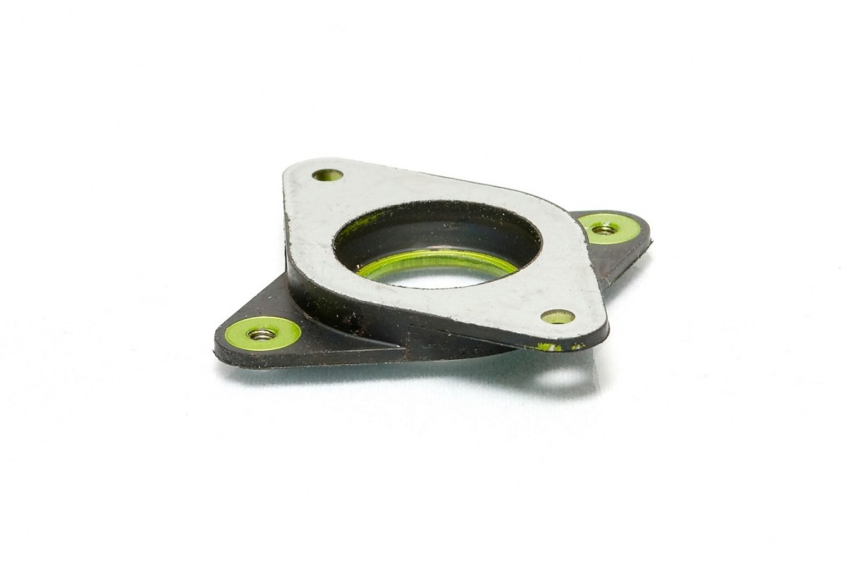

Narazie TB6600 działa najciszej. Spróbuję też zmienić zasilanie z 12V na 24V może to coś da.
A takie coś stosowałeś?

Będę musiał spróbować ale najpierw zobaczę,jak będzie działać silnik, gdy będę trzymał go w rękach aby nie przenosił żadnych wibracji.
TOP67
Posty: 2224
Lokalizacja: Wrocław
Re: Mały podajnik taśmowy - napęd
Post napisał: TOP67 » 03 lut 2022, 13:25
Taki amortyzator plus sprzęgło elastyczne, mocno wyciszają. Oczywiście mikrokrok 16 lub więcej to podstawa.
Są też sterowniki, które mają tryb cichy, który działa tak jak podniesienie mikrokroku 2 lub 4 razy.
Ale silnik krokowy sam z siebie wydaje dźwięki. Jak nie stuki, to zaczyna grać.
