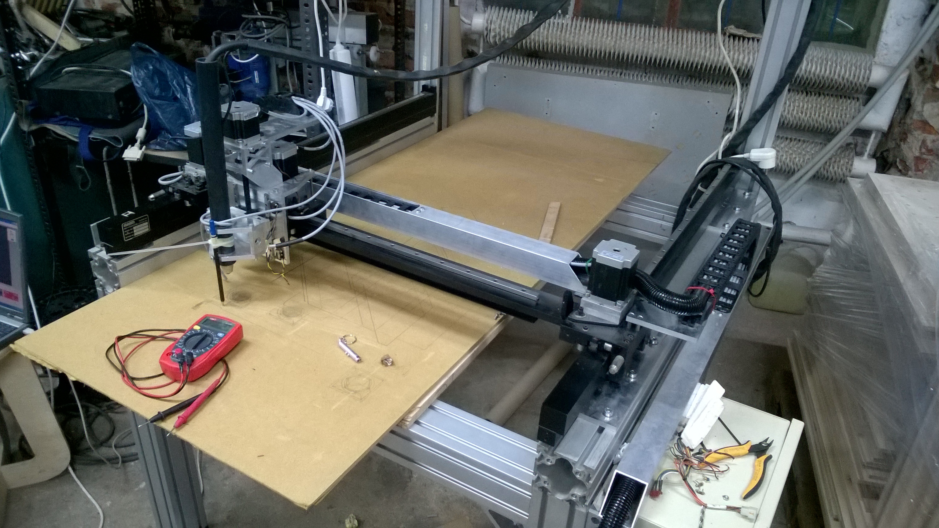

W FabLab Łódź pracujemy właśnie nad ploterem laserowym. Jednego dnia postanowiliśmy przejrzeć dokładnie magazyn gratów jakie mamy, żeby przekonać się, co mamy i możemy użyć, a co trzeba kupić. Dziwnym trafem, znaleźliśmy elementy stołu krzyżowego, którego wcześniej nie widziałem. Są to elementy, które pierwotnie znajdowały się na stole, którego użyliśmy przy budowie frezarki CNC Zdzichu, która jest opisana na forum. Elementy owszem widziałem, ale tylko bramy. Okazało się, że są też "prowadnice" osi Y. Części okazały się tak napałogenne, że postanowiliśmy zrobić mini plazmę, korzystając z tego co jest. Czas najwyższy spożytkować to co mamy!
Zaczęło się od tych części. Fajna mechanika- idealna na plazmę. Listwy zębate, mocowania silników z napinaczem kasującym luzy. To samo prowadzenie- łożyska z napinaczami.
Konstrukcja napinacza:
Konstrukcja posiadała nietypowe silniki:

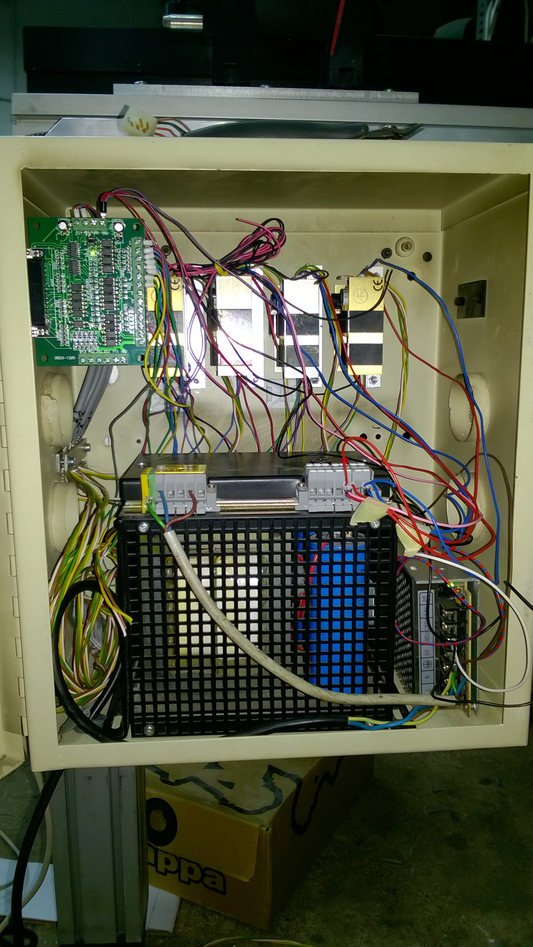

Nie posiadaliśmy do nich żadnej dokumentacji oraz sterowania, więc zdecydowaliśmy się wymianę. W gratach mieliśmy zarówno silniki jak i sterowniki:)
Profile 80x80mm pocięliśmy i poskładaliśmy wstępnie stół:
Rozstaw mocowań silników był prawie identyczny. Prawie oznacza, że przejściówka musiała być dwuelementowa. Ale dla nas to dobrze, potrzebujemy jeszcze miejsca na przejściówkę z osi silnika na koło zębate więc takie rozwiązanie sprawdza się znakomicie.
Produkcja:
Gratów przybywało, po prawej stronie widać czerwony okap, który nareszcie się do czegoś przyda- będzie odsysał dym.
Mocowania prowadnic do konstrukcji stołu:
Dwie belki stołu definiują rozstaw prowadnic osi Y, żeby zachować odpowiednią geometrię, postanowiliśmy mało precyzyjnie docięte profile obrobić na frezarce. Tutaj pomógł kolega Alvar4:)

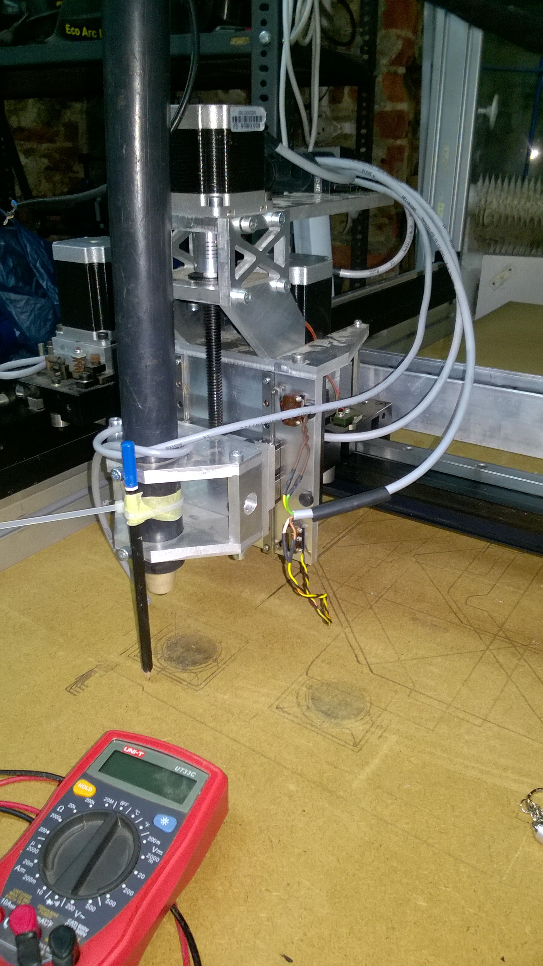

Następnie oś Z:
Mikroprowadnice 7mm:) Przy zastosowaniu 4 wózków uda nam sie uzyskać 80mm skoku.
Konstrukcja mocująca silnik:
CDN.

Oś Z gotowa:

Ty chyba nocujesz w FabLabie że Ci ta budowa tak szybko idzie :wink:

Jak wpadnie z dziesięciu pomocników , to w tydzień będzie paliło zygzaki...
A czy plazmą, da radę ciąć inox 0,6 z zadowalającą jakością .
Alvar4
Posty: 1364
Lokalizacja: Okolice Łodzi
Post napisał: Alvar4 » 06 maja 2015, 21:44
Myślę że da się taką cieniznę pociąć tylko by trzeba jakąś maleńką dyszę założyć. Ciąłem sobie blaszki ocynkowane 0.5 mm i paliło elegancko. Kwestia doboru parametrów i dobrej sztywnej ramy plazmy bo tak cienki materiał trzeba dość szybko ciąć co oznacza szybkie nawroty.

Post napisał: luc_besson » 24 maja 2015, 16:34
Może i temat trochę martwy tu na forum, ale zupełnie inaczej jest w rzeczywistości :-).
Palnik dostaliśmy od kolegi Alvar4 - dzięki stary!
Wczoraj ukończone zostały prace kablowe i poczyniliśmy pierwsze testy.
Prędkości są satysfakcjonujące - mały zapierdzielacz z niej ;-).
https://youtu.be/fuXiVrwoH14
Zastanawiamy się nad docelowym kontrolerem i chyba padnie na LinuxCNC. Póki co śmiga na PikoCNC.
