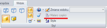

Cześć i czołem.
To mój pierwszy post, więc wybaczcie. Być może to głupie pytanie. Mianowicie, mam problem z malarzem części, jest po prostu niedostępny. Soli Edge ST5.
Co robię nie tak?

Idź do zakładki WIDOK. Tam jest.

Tak, wiem, że w Widoku. Nie wiem dlaczego "malarz części" jest nieaktywny.
W czym tkwi problem?

A który moduł masz otwarty? - Part?

Tak

Mialem ten sam problem . Wystarczy wejsc w menadzer kolorow i zaznaczyc stosuj indywidualne style dla czesci.
