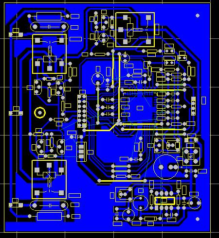

Mam urządzenie które steruje silnikiem i poprzez przekaźnik załącza urządzenia zasilane z 220V. Jednym z nich jest elektrozawór- problem jest taki że jak go steruje to silnik wykonuje nie wielki obrót. Jest to na 100% wina zakłuceń. Jeśli odepne elektrozawór to wszystko jest znów ok.
Czy któryś z szanownych forumowiczów przerabiał ten problem? czy wasz SED zachowywał się dziwnie?
Myśle że mój sterownik jest dobrze "odkłucony", procesor pracuje jak należy.

a jaki jest schemat ? jak jest podlaczone urzadzenie sterujace z sterownikiem ? moze brakuje rezystorow podciagajacych, a moze wystarczy dodac pare kondensatorow filtrujących, jakie sa przewody i jakie sa ich dlugosci ? bo kiedys mialem tak ze mialem podlaczone sterowniki prosto do LPT na 3m nieekranowanym kablu i kazde wlaczenie czegos na 230V lub przylozenie blisko kabla z 50Hz powodowalo jezdzenie maszyny
rozwiazal ten problem kabel ekranowany i karta optoizolujaca.

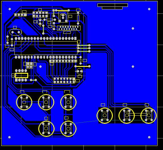

Schemat cały się nie zmieści, ewentualnie moge dać plik .sch
wklejam tylko kawałek z układem 3977- bo chyba to Was interesuje głównie, oraz pcb.
Linia danych z SEDa jest podpieta pod P0 do procesora S52, standardowo był pull-up 4.7k, ale dodałem też oporniki 680R- nic nie pomogło
Na elektrozawór jest zaczepiony gasik RC (220R i 100n). Dziś pod sterownik podpiołem też silnik (sterowany drugim przekaźnikiem) i... sterownik w ogóle nie odczuwa jego obecności- silnik też ma gasik. Nie wiem dokładnie co to jest- jakiś trzy fazowy podłączony pod jedną faze (zmostkowany kondensatorami).
Wydaje mi się że zakłucania nie indukują się w przewodach sterownika, lecz są w postaci pola magnetycznego. Silnik jest oddalony o jakieś 2 metry, a elektrozawór jest raptem 30cm od steronika.
Kiedyś robiłem Sterownimk pieca C.O sterował 7 zaworami i nie potrzeba było żadnych gasików do tłumienia zakłuceń. Tyle że wtym przypadku elektrozawory też były sporo oddalone.
Z tym polem magnetycznym to by się mogło nawet zgadzać. SED wykonuje obr. w momencie włączenia zaworu, a nie tak jak to bywa z indukcyjnoscią, w momencie odłączenia zasilania. Swego czasu miałem "wiszącą" sondę z oscylokopu przy maszynie. Na ekranie sinusoida. Po załączeniu zaworu jej amplituda zmalała- czyli zawór coś nadaje
Jeśli problem się nasili to sprubuje wynieść elektrozawór gdzieś dalej.

jezeli jest oscylek to czemu nie podczepic go pod wejscie taktujace seda i zobaczyc co sie tam dzieje ? moze wystarczy dolozyc pare kondensatorow 100n w kilka miejsc pcb , a moze gdzies blisko dolozyc pc852 - a transmisja przed nim bedzie prądowa a nie napięciowa i nie powinno juz tak sie dziac.

no właśnie na oscyloskopie nic nie widać...
Nie ma potrzeby stosować transmisji prądowej, płytki sterownika są ułożone w kanapke, odległość między nimi to może 2cm. teraz i tak w stanie niskim mam 20mA wydajnosci na porcie, a w wysokim 7mA tak że to już powinno pomóc znacząco
Co do 100 nanówek to już nawet lutowałem je do nóg SEDa- nic nie pomaga

skoro silnik...
a co innego może tłumaczyć takie zachowanie?
chwilowy zanik zasilania?
czy zakłócenie w postaci fali radiacyjnej przenika do struktury... i tak się indukuje błąd?
schemat - dałby nam więcej do analizowania
[ Dodano: 2006-07-14, 22:33 ]
czy 230V jest na tej samej pcb co a3977?
.. => to musi pojawiać się zakłócenie na linii STEPBolek pisze:wykonuje nie wielki obrót

pytanko:
co jest dokadnie pomiędzy wyjściami uC a wejście STEP... DIR... ENABLE ?
