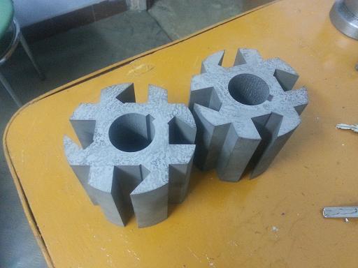

Wstępnie już robiłem próby przy tych obrotach (wrzeciono pionowe na zdecydowane krótszym detalu) i nie zauważyłem niczego nieprawidłowego. Frez mam robiony na zamówienie, starałem się zachować właściwy posuw na ząb zgodny z zaleceniami, a że czas obróbki takiego detalu jest ograniczony (70 rowków musi być wykonać w około 1min, czyli rowek poniżej sekundy), także o obróbka jest wyżyłowana. Mogę to osiągnąć rozkręcając frez do takich obrotów. Firma, która zrobiła frez nie stwierdziła, że jest to nieprawidłowe. Najważniejsze aby układ narzędzia, maszyny i całej obróbki był sztywny przez cały czas trwania obróbki. Wiadomo, że narzędzie nie może mieć absolutnie bicia jak i wrzeciennik musi być prawidłowo wyważony.

rowek poniżej sekundy ? musi to ciekawie wyglądać :mrgreen:
a swoją drogą zrobienie wrzeciennika spelniającego takie wymagania będzie nie lada wyzwaniem :P wiadomo - najlepiej byłoby zaadoptować jakies istniejące rozwiązanie....
jaki budżet możesz na to przeznaczyć ?

Domyślam, się że nie będzie proste wykonanie takiego wrzeciona. Na początek wypadało by wybrać jakieś łożyska które się zmieszczą i wytrzymają ciągłą pracę przy tych obrotach (wrzeciono będzie w zasadzie pracowało od wymiany do wymiany narzędzia). Oczywiście zakładam układ centralnego smarowania olejem, innego rozwiązania nie widzę dla pracy ciągłej. Łożyska będą miały wówczas najlepsze warunki pracy. Jeśli chodzi o układ łożysk myślę, aby użyć od strony narzędzia dwóch łożysk skośnych specjalnych przeznaczonych do parowania np. 71903
Oczywiście SKF-a lub podobnej klasy. Z drugiej strony wrzeciennika jako łożysko podpierające wystarczyło by zwykłe kulkowe.
Można by skonstruować to tak, żeby koło pasowe znajdowało się między zespołem łożysk parowanych, a łożyskiem podpierającym. Siła od paska rozłoży się na wszystkie łożyska.
Obudowa oczywiście musiała by być wiadomo wykonana bardzo dokładnie, wszystkie gniazda pod łożyska szlifowane, zachowanie współosiowości na poziomie 0.005-0.01mm. Jest to do osiągnięcia. Wrzeciennik, wstępnie myślę, wykonany z dobrej stali do nawęglania, nawęglany, hartowany, szlifowany i wyważany przynajmniej do 24000obr/min. Tolerancje wrzeciennika - tu już wchodzą mikrony w grę, ale realne do osiągnięcia. Koszty... niezbędne do uzyskania zadowalającego efektu ;)
