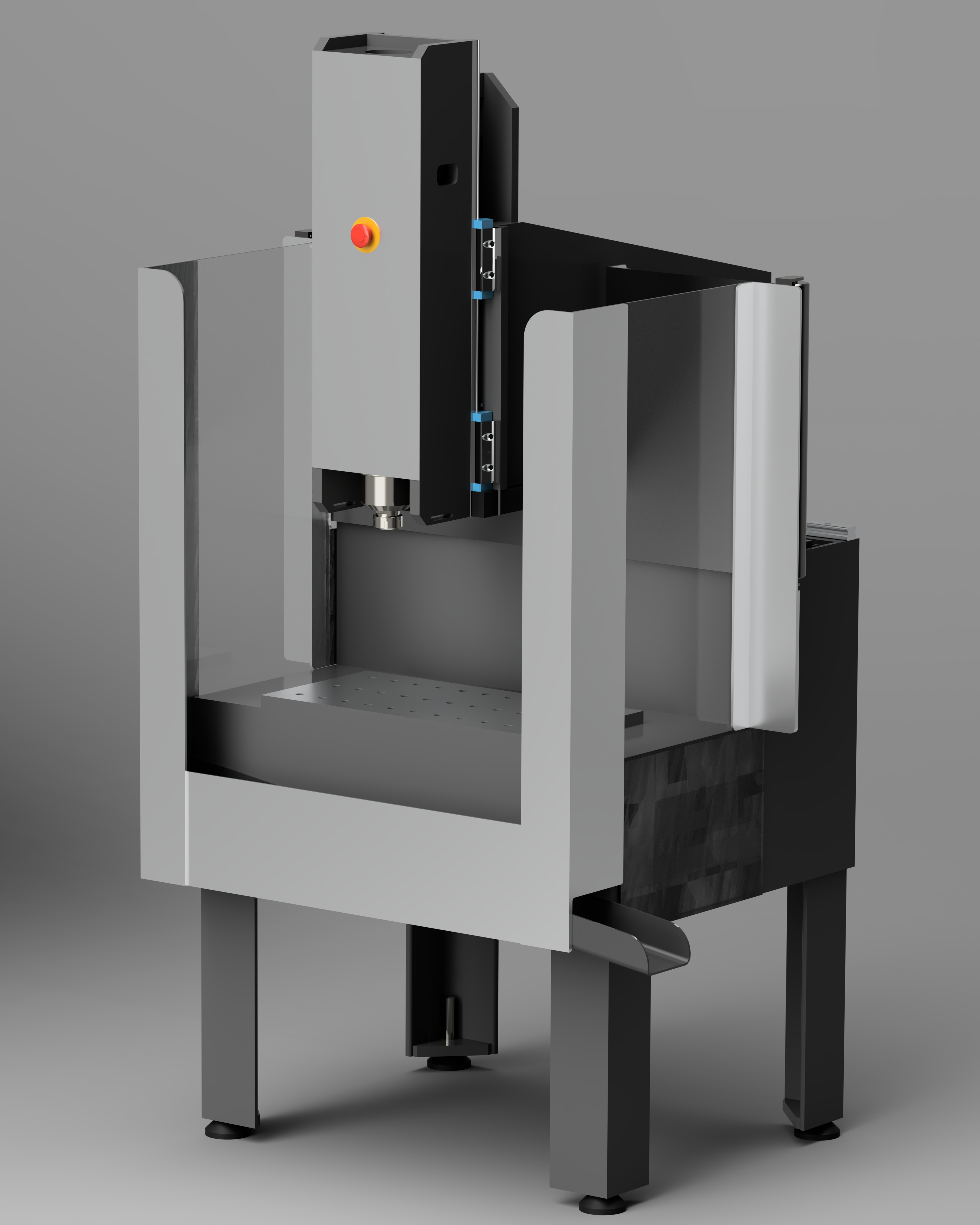

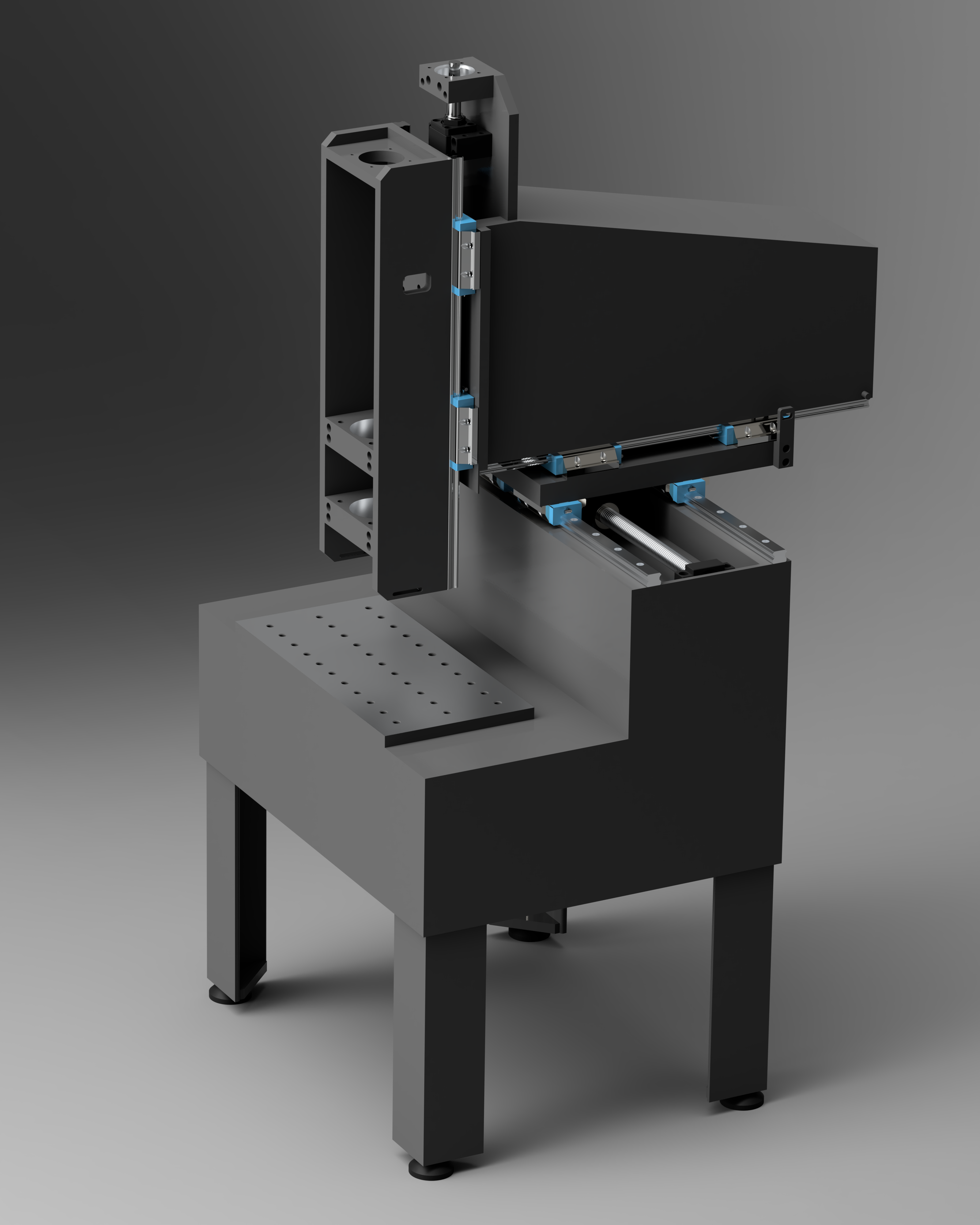

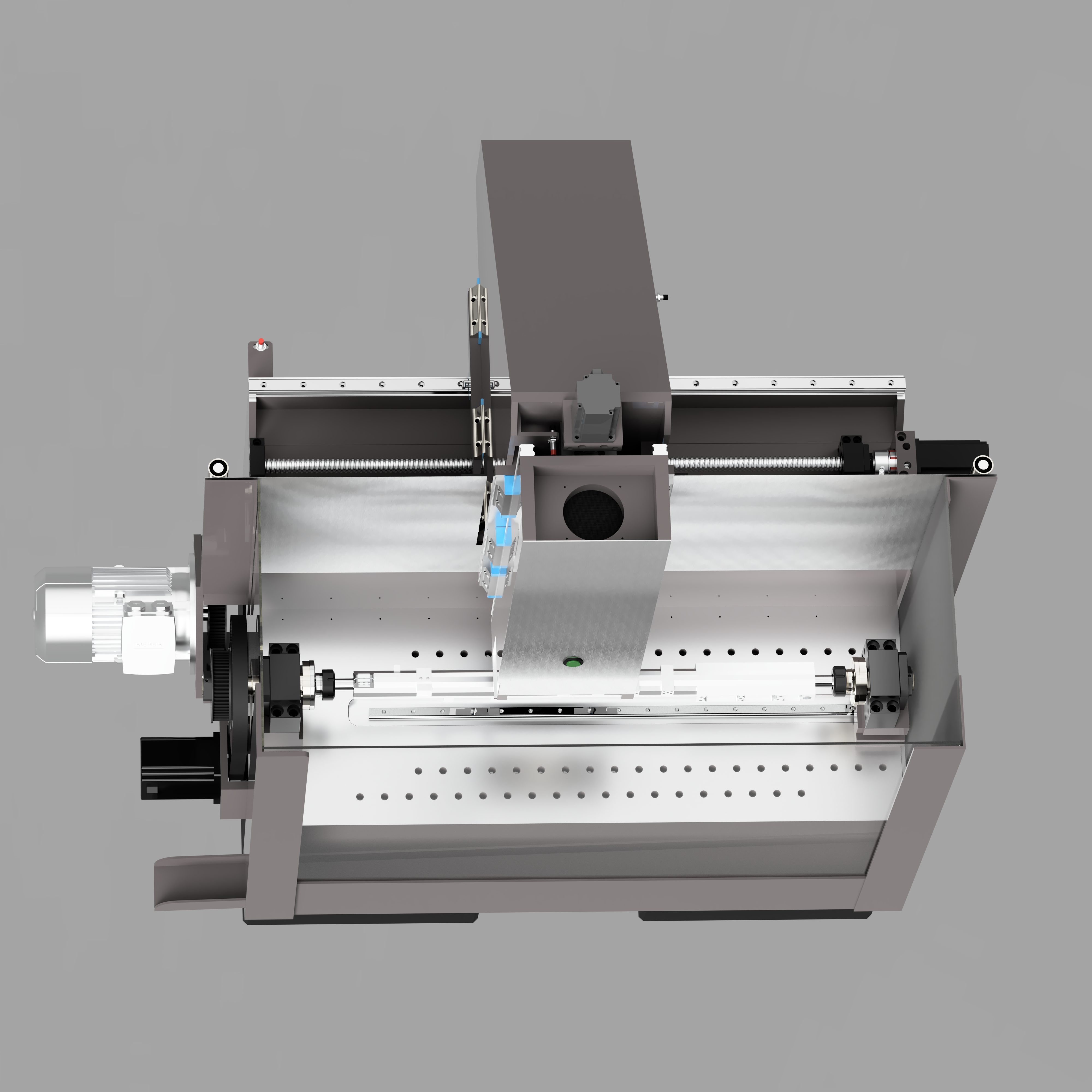

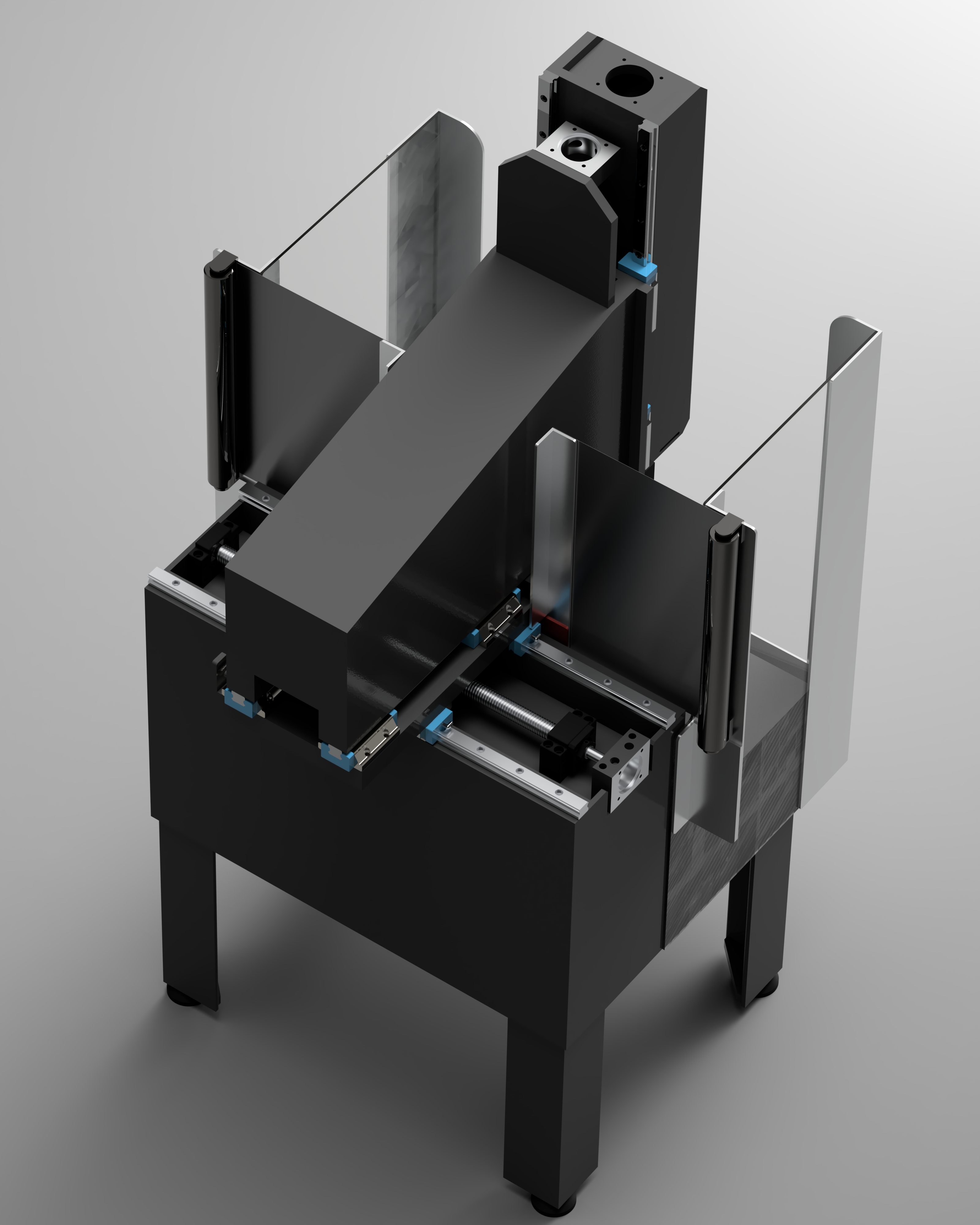

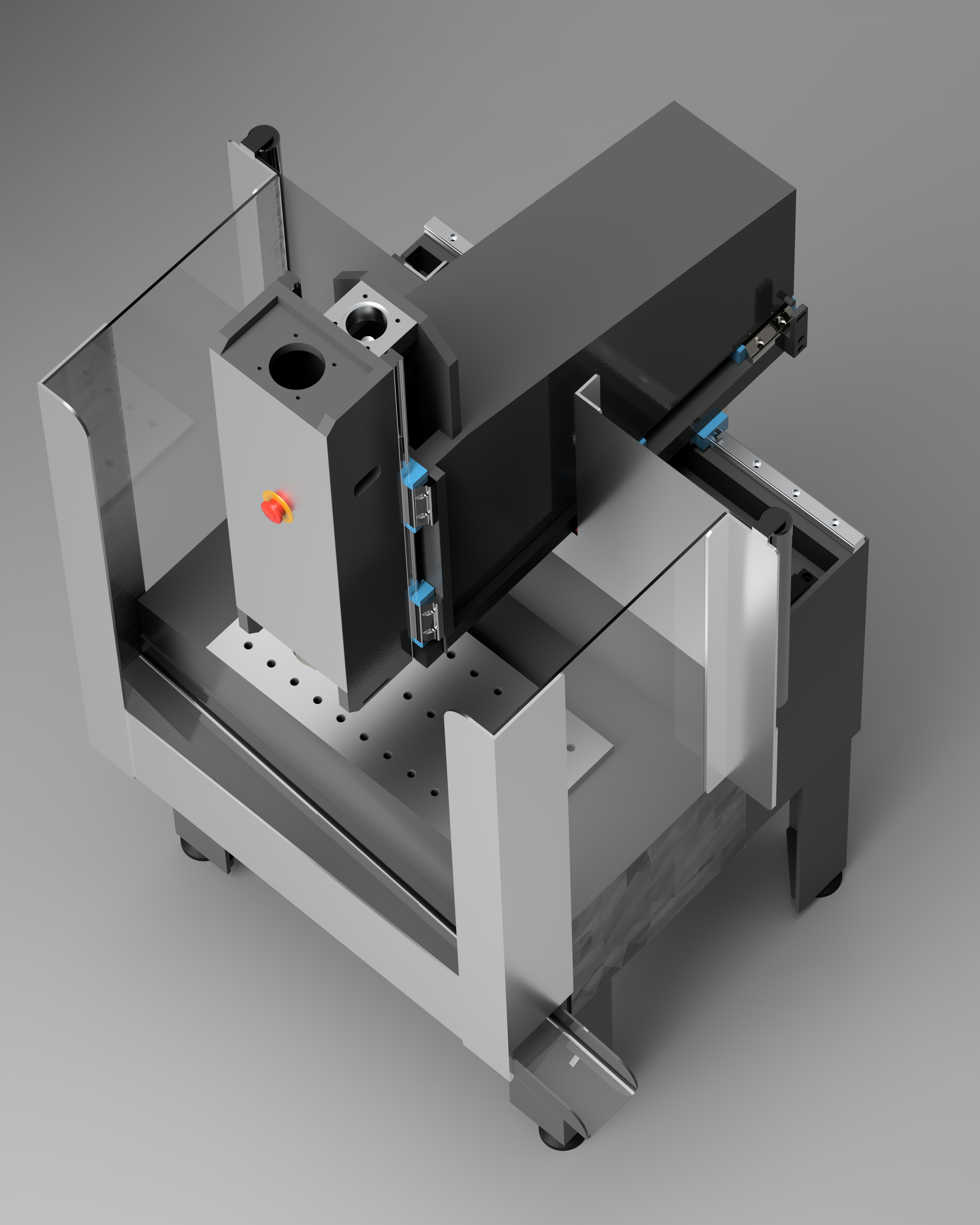

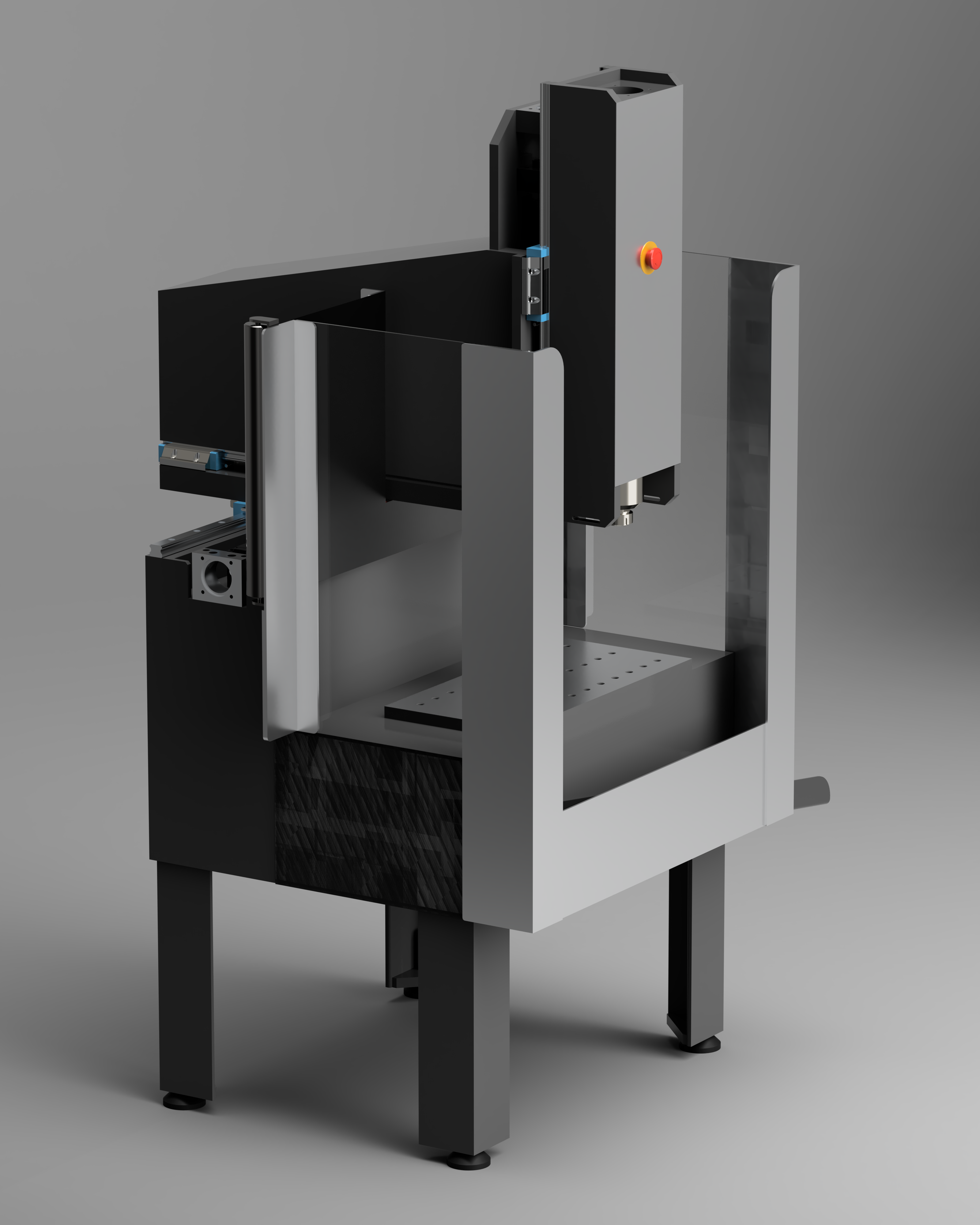

Mala frezarka 600x300x300
Baza metalowa z wylewka polymerbetonem. Szyny TBI 30mm, sruby TBI OFU 32mm. Przeznacone do elektrowrecion 5,5-7,5kW

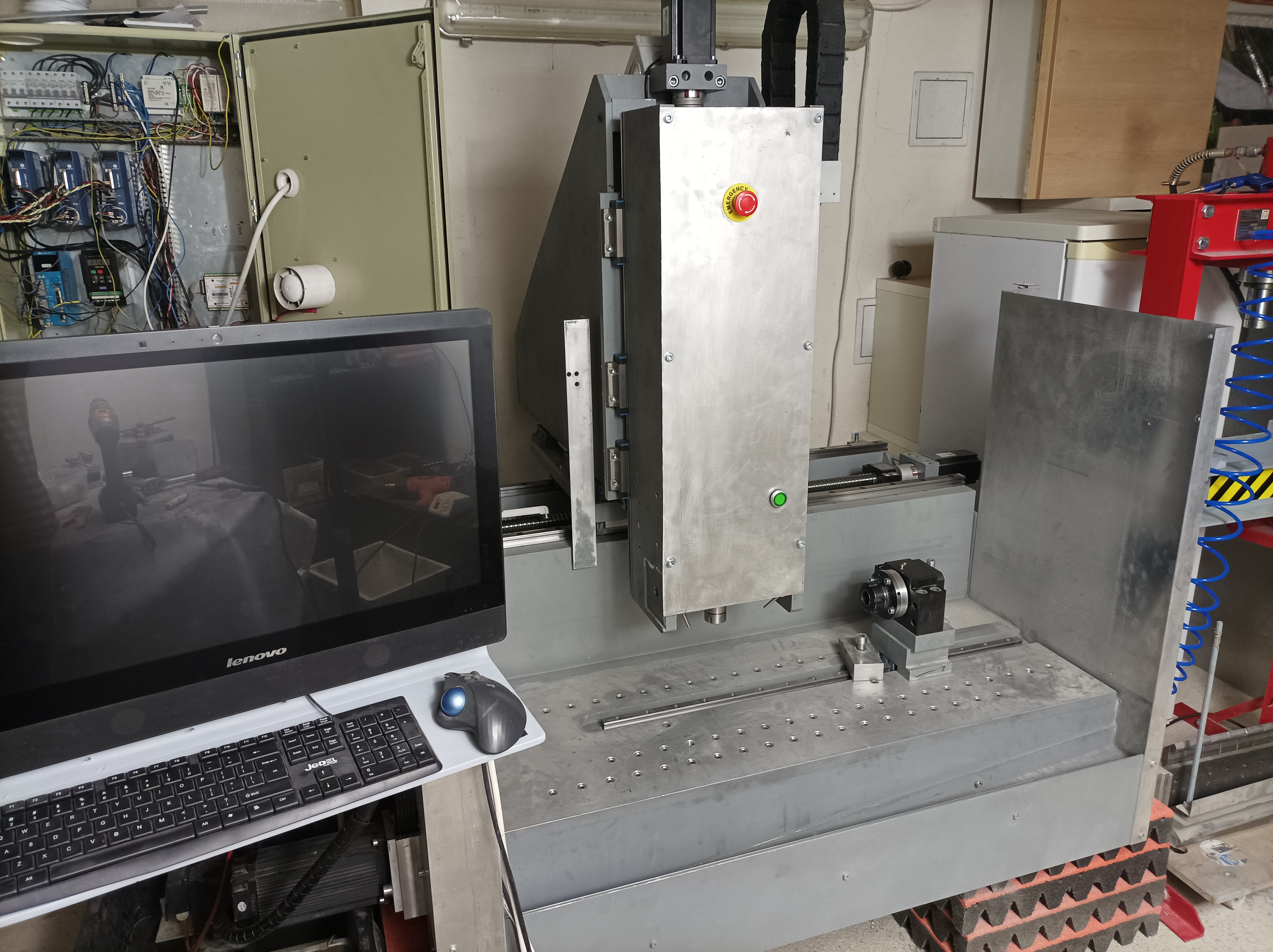

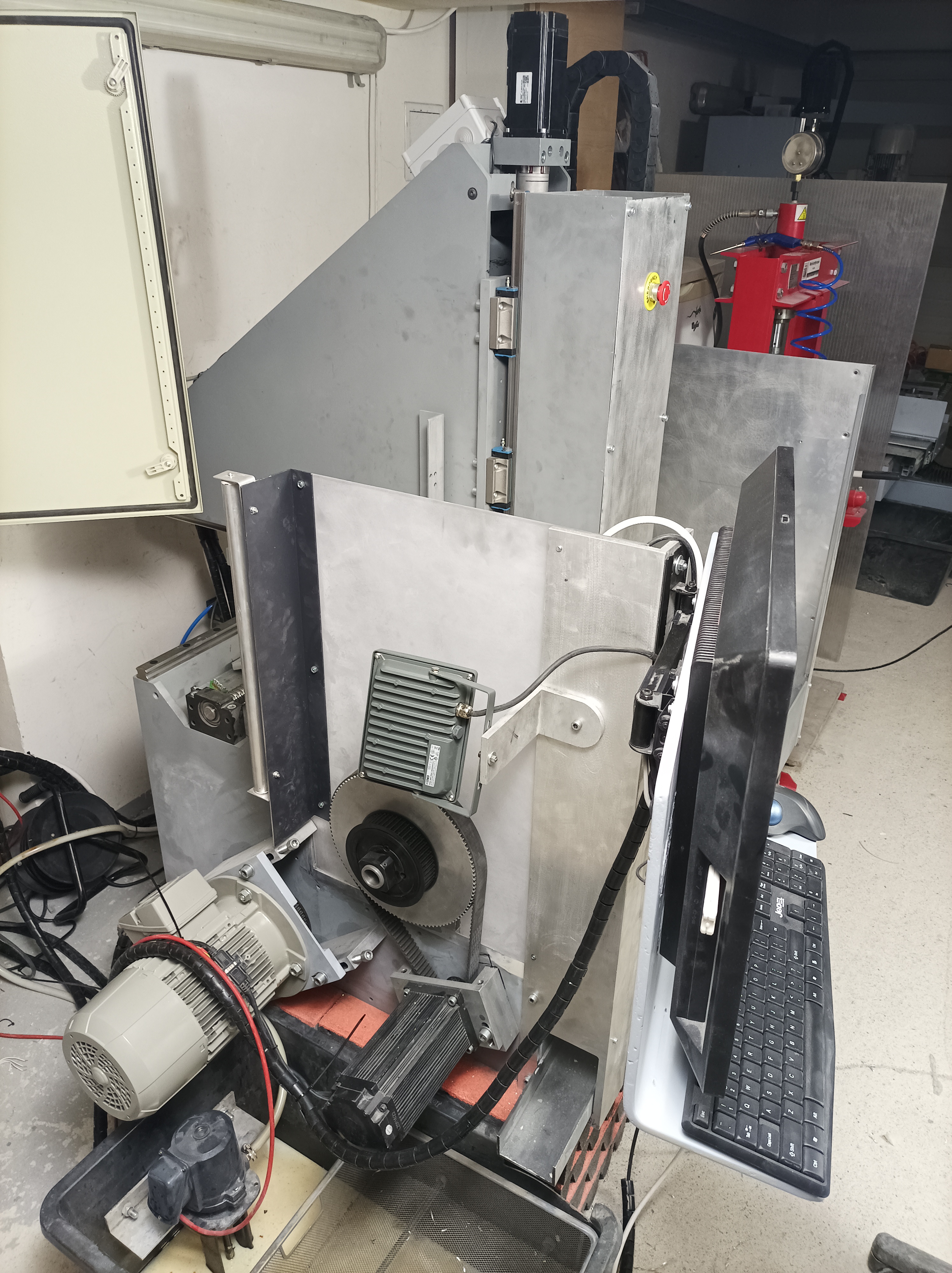

Re: Mala frezarka 600x300x300

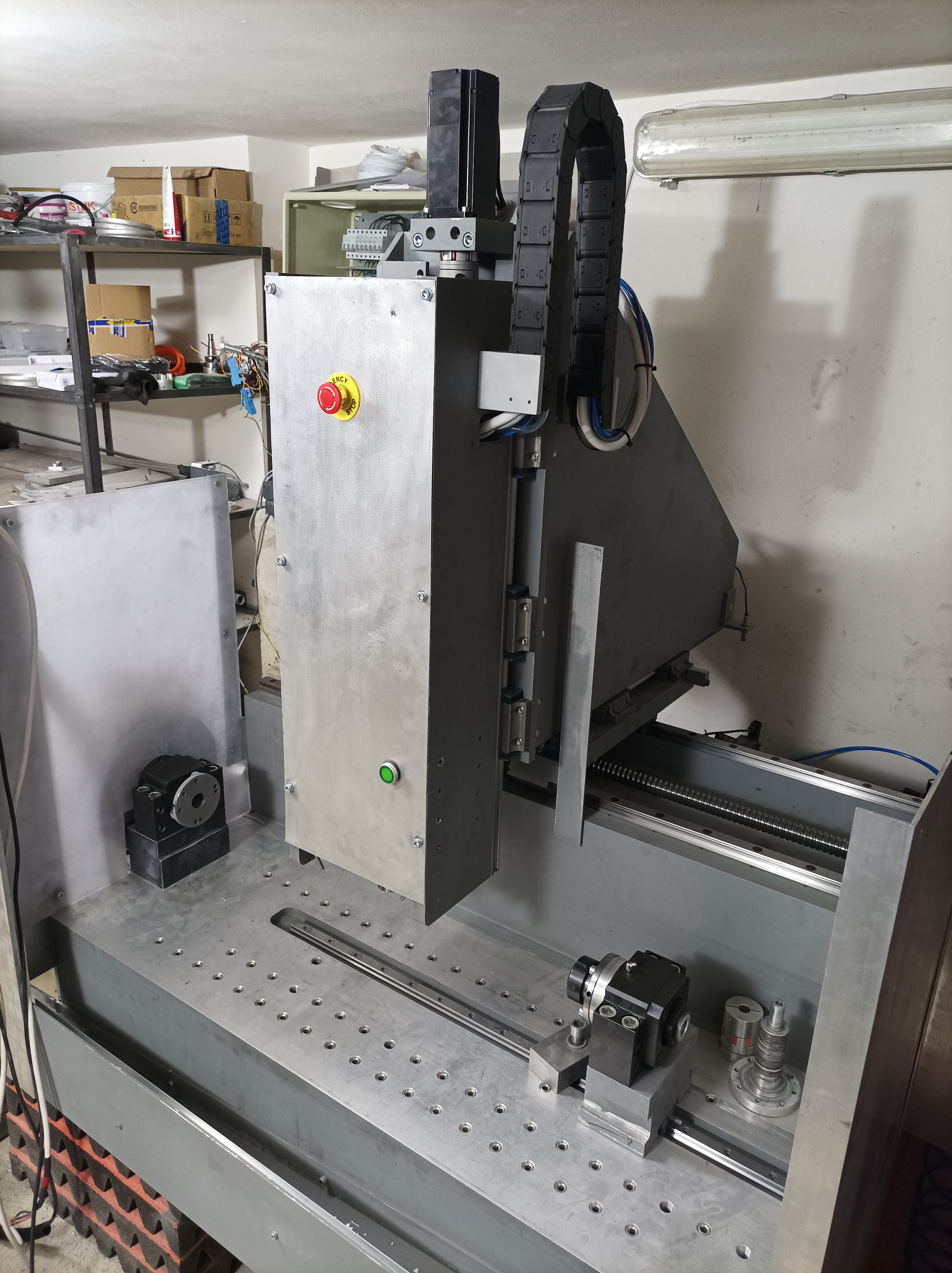

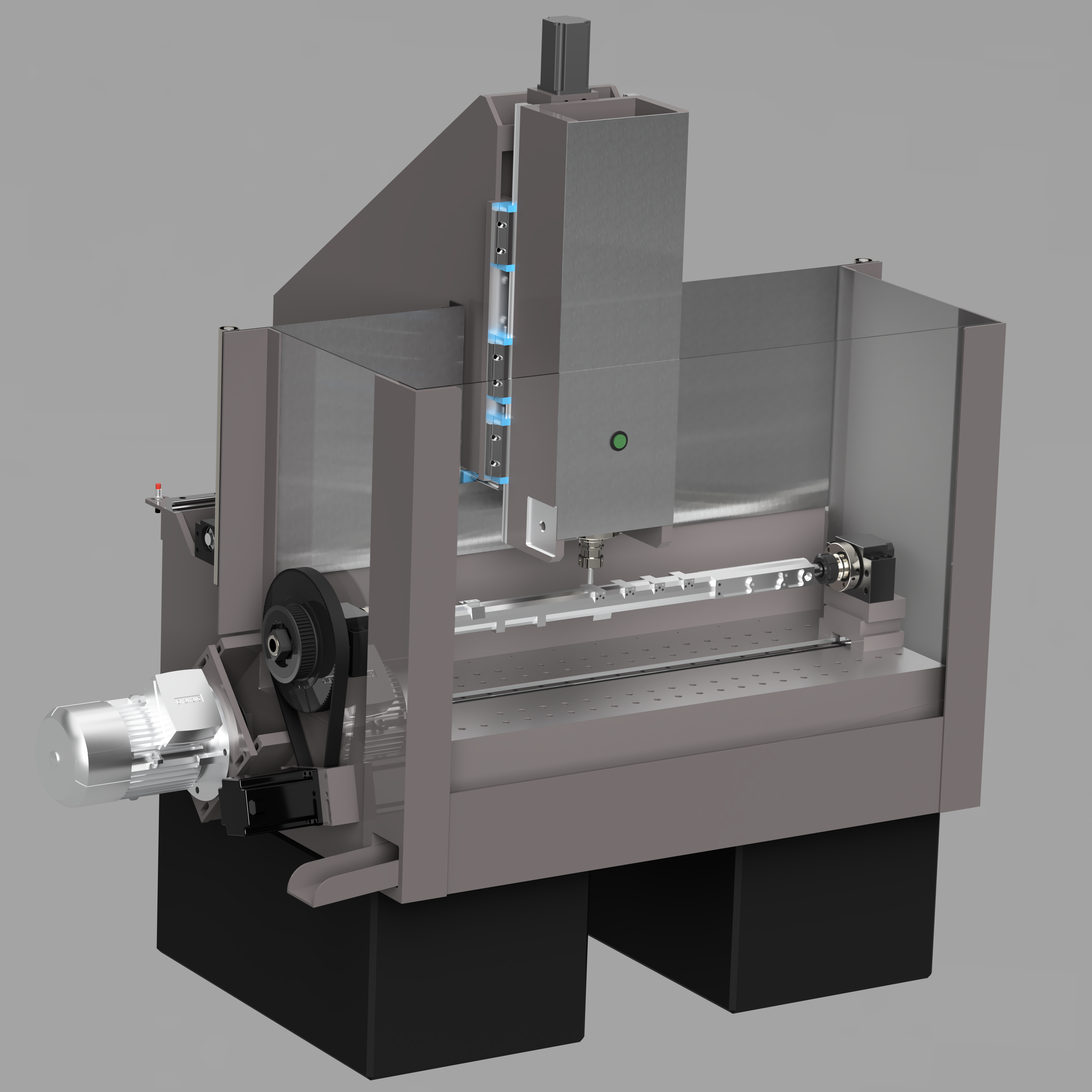

A tak wyglada prototyp. Frezarko/tokarka. Wrzeciono ATC 7,5kW, napendy Leadshine 1kW, sterowanie UCCNC.
https://photos.app.goo.gl/eZT3im4cce54Hz2aA
A tak frezuje... -
Fajnie to wygląda, coś na wzór dmg polimerobeton robiłeś sam? czy jakaś gotowa masa? Masz może jakieś zdjęcia z procesu zalewania?
Dodane 2 minuty 28 sekundy:
Realnie wyglada nieladnie, ale jest to prototyp. Cyali wsyzsko jakos zmieniane, przerabiane, nienafarbowane... Ale dziala fajnie. Teraz daje wrzeciono 7,5kW
