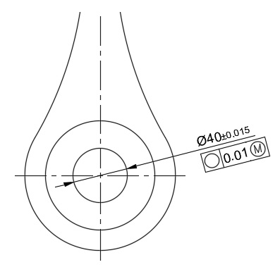

Dzień dobry.
Spotkałem się w pracy z rysunkiem technicznym na którym obok wartości tolerancji okrągłości otworu umieszczony został modyfikator maksimum materiału. Czy takie oznaczenie jest poprawne ?

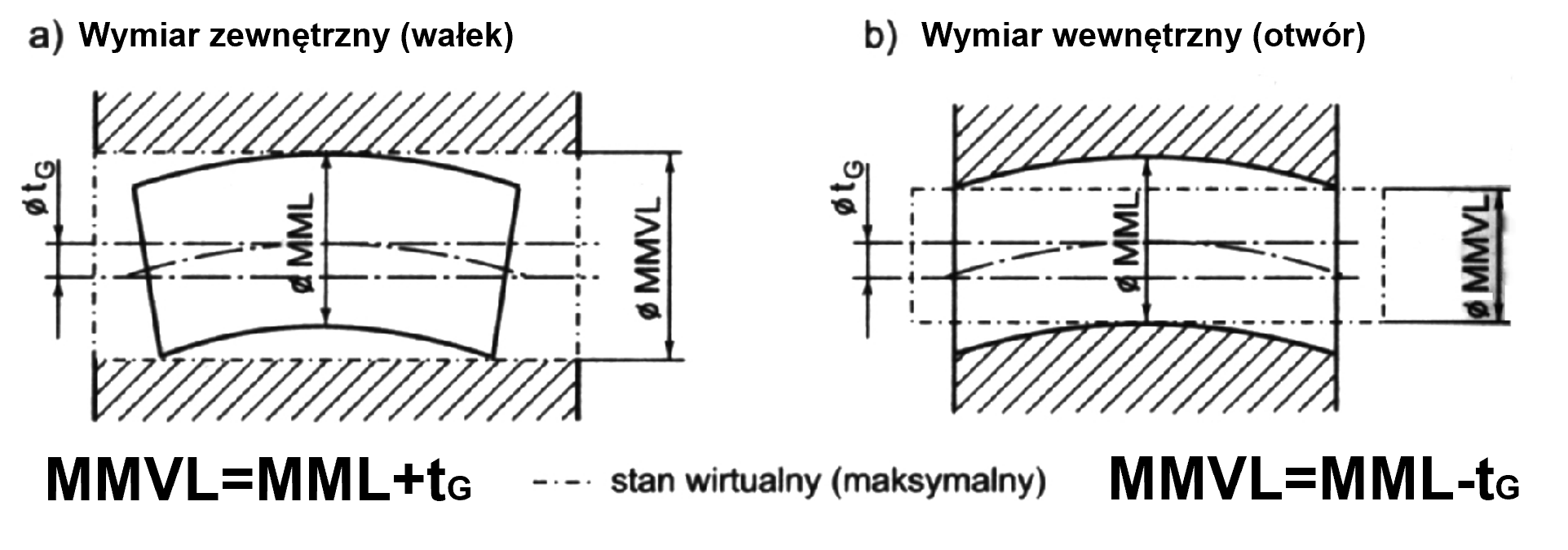

Tak, jest to poprawne oznaczenie.
M to MMVL - granica wirtualna maksimum materiału
w teorii to tak wygląda:

Kiedyś czytałem że warunek maksimum materiału ma zastosowanie tylko do tolerancji prostoliniowości, równoległości, prostopadłości, nachylenia i pozycji. Stąd moje pytanie.
Tu źródło z którego korzystałem: https://www.gdandtbasics.com/maximum-material-condition
Sam nigdy wcześniej nie spotkałem się z warunkiem maksimum materiału obok tolerancji okrągłości.
adadur
Posty: 264
Re: Maksimum materiału z tolerancją okrągłości
Post napisał: adadur » 21 cze 2023, 07:33
Fakt i słusznie, z krągłością by się to trochę gryzło. W większości M i L parowane jest z tol. pozycji
