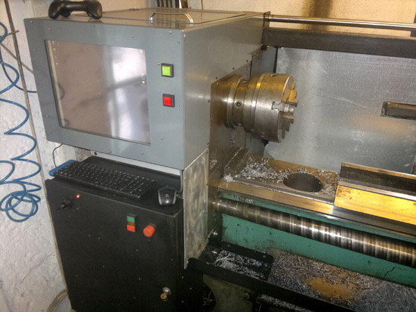

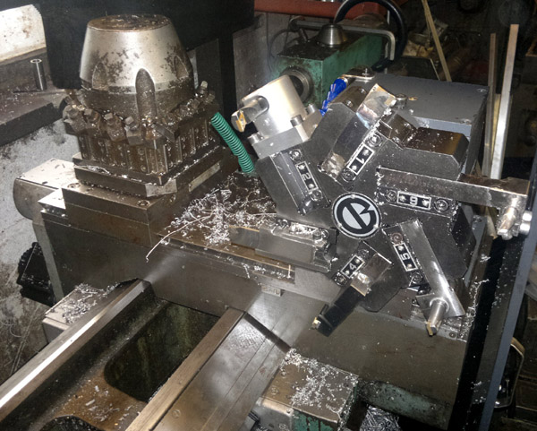

Witam, widzę że kolega dalej męczy swoją machinę
Niestety także spotkałem sie z tym problemem. Co prawda istnieje komenda "wait for signal xxx" gdzie xxx jest konkretnym wejściem, ale nie działa. Tak jakby system jej nie widział. Jest to bardzo niebezpieczne. Zdarza się ,że PC nie uruchamia makra M6 ( tak jak by go nie było w G- kodzie), tylko leci dalej z programem. Po kilku niedoszłych i jednej poważnej kraksie, wyczarowałem oto taki sposób. Po komendzie m6 txxx następna jest m1 - czyli stop programu. Aby "popchnąć" dalej program, to sterownik PLC obsługujący głowicę narzędziową wysyła sygnał start do PC (dopiero po zakończonej wymianie narzędzia). Jeśli więc zdarzy się, że pecet "zapomni" wysłać do PLC aby wymienił narzędzie, to nie ma odpowiedzi zwrotnej (sygnału start).
A na koniec, pochwalę się nową głowicą narzędziową w swoim sprzęcie. Teraz jest sześć narzędzi i ... jest wielka kicha. Niestety nie ma rzeczy idealnych, długie narzędzia przeszkadzają. Więc teraz są dwa imaki, stary siedzi z tyłu suportu. O! Reszta też przeszła lifting, nowe osłony, serwonapędy delty, dotykowy ekran itp.
Pozdrawiam Marek.

Ja kupiłem inną tokarkę z bardzo podobnym rozwiązaniem imaka (imak tarczowy )jak kol "margor"
z tą różnicą że u mnie są oprawy VDI50.
A tu jeszcze załączam aktualne makro na dwa imaki;

zresztą przy bardzo dużej pomocy kolegi "margor" nic więcej nie kombinowałem
przez ten czas pomimo niedoskonałosci samego makra maszyna produkowała
bez większych zastrzeżeń z mojej strony problemy z wymianą narzędzi zdarzały
się bardzo bardzo rzadko.
Niestety w obecnym czasie maszyna zmienia właściciela i nie chce
aby przyszły właściciel miał jakikolwiek zastrzeżenia .

Pokrótce opiszę jak działa sam imak , napędzany jest silnikiem elektrycznym ,
załączenie prawych obrotów powoduje jego rozklemowanie a następnie obrót
do momentu najechania do wyłącznika drogowego który jest nieco za pozycją
docelową iw tym czasie następuje zmiana obrotów co powoduje zmianę
kierunku obracania się imaka który dokręca się do pozycji i tam zostaje
zablokowany mechanizmem zapadkowym po czym obracający się nadal
silnik zaklemowuje imak , od strony mechanicznej to tyle.
Nie posiadam sterownika PLC zrobiłem to na elektronice własnego pomysłu
i zestawu przekaźników .
Sam MACH ma za zadanie wystawić odpowiedni sygnał wyjęcia dla
każdego gniazda:
gniazdo nr 1 wyjście 7
nr 2 wyjście 8
nr 3 wyjście 9
nr 4 wyjście 10
nr 5 wyjście12
nr 6 wyjście13
nr 7 wyjście14
nr 8 wyjście15
wyjście nr 11 to dodatkowe zabezpieczenie przed przypadkowym
załączeniem czyli musi być stan wysoki na jednym z pinów
przy porządkowanych do gniazda i na pinie 11 i tylko wtedy następuje
obrót imaka .
Wejście nr4 to sygnał zwrotny który jest podany po zaklemowaniu
imaka.
Ja mam nadzieje że do istniejącego makro da się dodać komendę
która ograniczy max czas jego trwania po czym zatrzyma cykl wyświetlając
komunikat , dodatkowo mozna by było zastąpić polecenie
SystemWaitFor (Inputxxx) czymś innym tak aby w przypadku naciskania
start cykl w czasie trwania m6 mach nie ignorował oczekiwania
na sygnał zwrotny.
