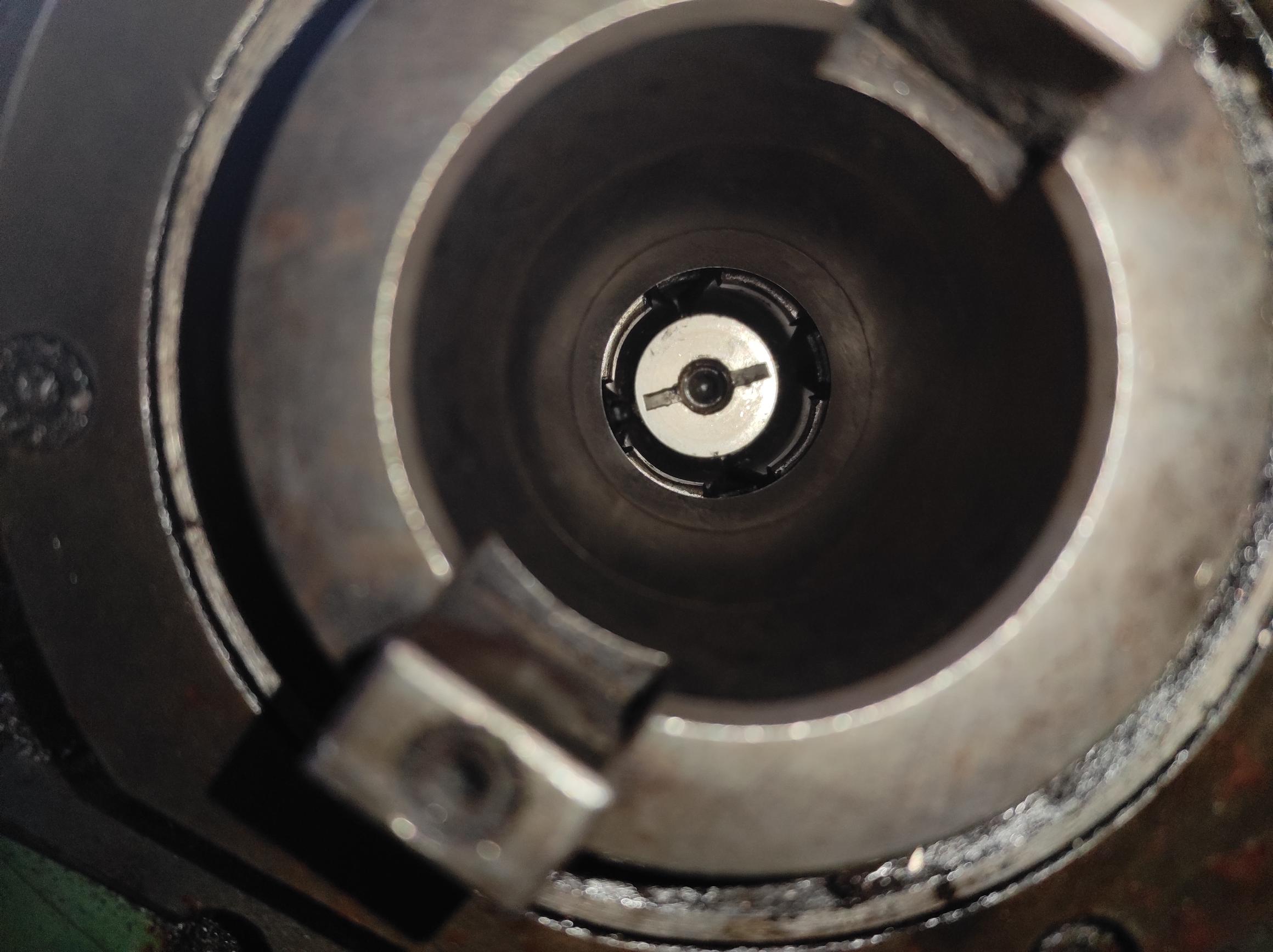

Cześć,
Niedawno kupiłem używaną MH600P, jest to moja pierwsza większa frezarka - wcześniej tylko Zośka.
W każdym razie do maszyny dostałem 3 oprawki (2x er32 + 1x do głowic).
Maszynę wstawiłem w tymczasowe miejsce, warsztat jeszcze w trakcie remontu, ale parę zadań już na niej zrobiłem, przyszedł czas dokupić oprawki i...
Załączam link do yt gdzie widać problem.
https://youtu.be/3qumgVdEG10
Najpierw znalazłem w internecie jakiś niemiecki PDF od MH400 i tam jest rysunek wymiarowy narzędzi (w tabelce też wpisane 600P więc pasuje) - znalazłem takie oprawki produkcji ZM Kolno i zakupiłem kilka sztuk... z efektem jak widać na filmie - luz. Nie zaciska.
Przyjrzałem się jeszcze tym oprawkom co dostałem i okazuje się, że jedna z tych er32 ma taki sam problem.
Próbowałem jeszcze pozbyć się tego niebieskiego elementu z oprawki - bez skutku.
Finalnie pod rowek na próbę zrobiłem taką podkładkę z drutu migomatu 0,8mm i zacisnęło.
Pytanie czy szukać innego typu/producenta oprawek czy coś nie tak z maszyną? Czy ten zacisk jest w jakiś sposób regulowany?

Może masz za długą śrubę dociągającą i opiera się na końcu gwintu w oprawce

Z tego co wiem tam właśnie nie ma żadnych śrub dociągających.
Na filmie widać pracę - jedyne co robię to wciskam pedał (przycisk) aktywujący hydrauliczne zwolnienie narzędzia. [inna sprawa, że coś tam nie gra, stycznik się załącza kilkanaście razy, w przyszłości na to zerknę]
Do chwytania oprawki nie jest wykorzystywany gwint, jedynie ten rowek wskazany na drugim zdjęciu (7mm szerokość, fi ok. 21 mm).

tez mam zaciąg hydrauliczny , tylko że u mnie jest jeszcze grzybek i za niego ciągnie
wymieniałem sprężyny talerzowe bo były 3 pęknięte i zobaczyłem że da się u mnie regulować zaciąg
rozebrałbym i zobaczył czy wszystkie sprężyny są całe i ewentualnie czy jest regulacja
przemierz dokładnie oprawki to zobaczysz czy są identyczne
nie bardzo znajdziesz innego producenta z takim podebraniem
pozdrawiam

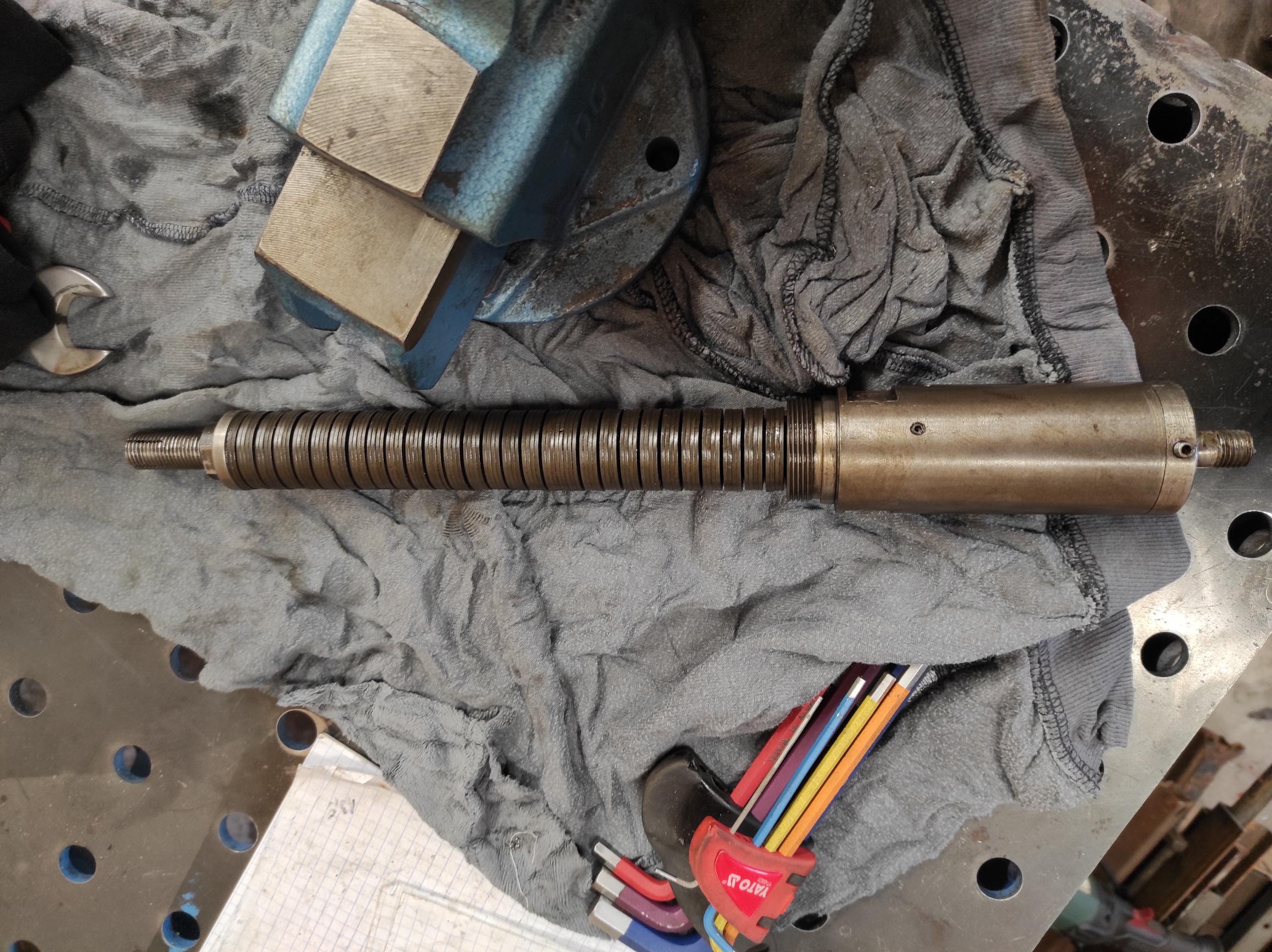

Rozebrałem, widać jedna pęknięta sprężynę i chyba jej wymiana by załatwiła sprawę.
Tylko nie mam pojęcia jak to dalej rozebrać. Jest nakrętka na końcu sprężyny, myślę że tymczasowo lub na testy wystarczy ją skręcić mocniej i powinno działać.
Tylko nie wiem jak bo względem tego korpusu śruba z nakrętka się kręcą jak kluczem kręcę, laapc imadłem za kawałek gwintu to popsuje gwint.
W korpusie są dwa króciutkie robaczki ale nie wiem do czego.
Zdejmowałem też ten kapsel z korpusu, to tylko łożyskowania ścieżka oleju, w środku widać chyba tłok i ale tam nic się już nie odkręca ani nic.
Ktoś coś doradzi może lub poleci formę która by to poprawila
Inna sprawa że nie mogę sobie wyobrazić gdzie ta sprężyna ma opór bo jeśli w korpusie tego siłownika to dla mnie jest jakaś niezrozumiała zupełnie odwrotna logika. Jak oodlacze hydraulikę pod to to z korpusu się wysunie jeszcze z dwa pakiety tych sprężynek i to otwiera koszyk pod oprawkę, ale jak zabiorę ciśnienie to nie wraca. Dopiero jak zamontuje wszystko w maszynie to wraca. Albo dlatego że poza maszyna nie ma prowadzenia i coś te sprężynki się wybaczają i nie mogą trafić spowrotem albo dlatego że oporem jest wrzeciono.. jestem teraz w warsztacie i kombinuje

Przy składaniu ponownym najpierw do wrzeciona wrzuciłem dotoczona podkładkę żeby skompensować ta pęknięta podkładkę talerzowa ale zupełnie nie tędy droga.
Złożyłem wszystko tak jak było z tą złamana podkładka i przy składaniu odkryłem, że jest regulacja wciągania narzędzia od spodu od strony oprawki. Wystarczyło odkręcić śrubkę imbusową blokująca kontrujaca która jest od dołu centralnie w osi i płaskim wkrętakiem musiałem wkręcić cały ten koszyczek na gwint śruby z postu wyżej o może milimetr czy dwa i teraz padnie chwyta te nowe oprawki i stare też.
Jednak ta pęknięta sprężynka nie daje mi spokoju, może ktoś ma jakieś namiary gdzie to kupić lub wysłać do naprawy

To zwykła sprężyna talerzowa.

rozbierz cały pakiet i obejrzyj każdą dokładnie, bo może może być ich więcej nadpękniętych
