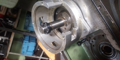

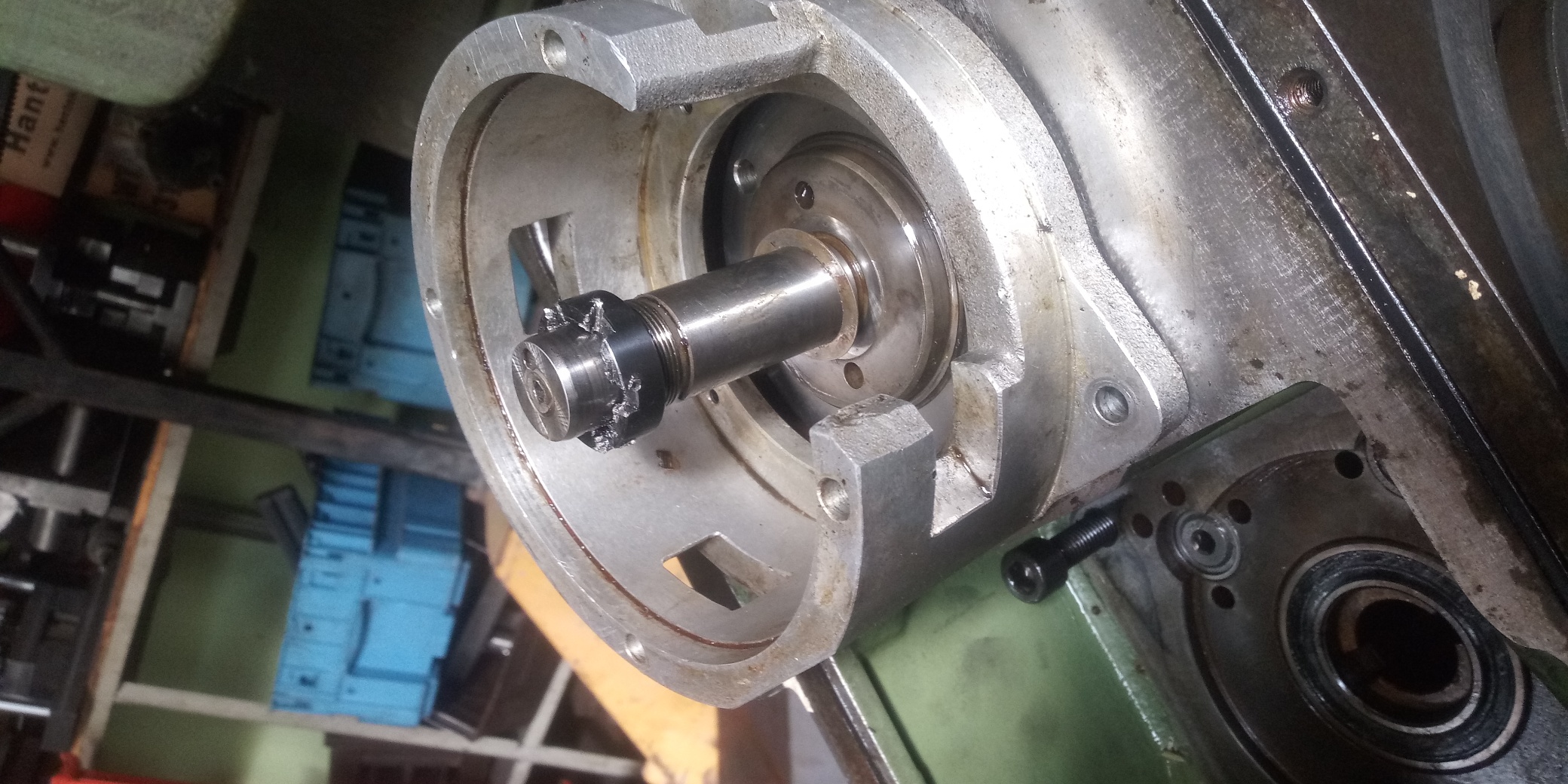

Nabyłem drogą kupna frezarkę jak w temacie, 4osiową.
Niestety z niekompletną osią obrotową - brak enkodera.
Pytanie do kolegów posiadaczy bądź naprawiaczy jaką rozdzielczość ma zastosowany tam przetwornik?
Po analizie pustego miejsca był tam chyba enkoder heidenhain RON z otworem przelotowym.
Za wszystkie sugestie będę wdzięczny.

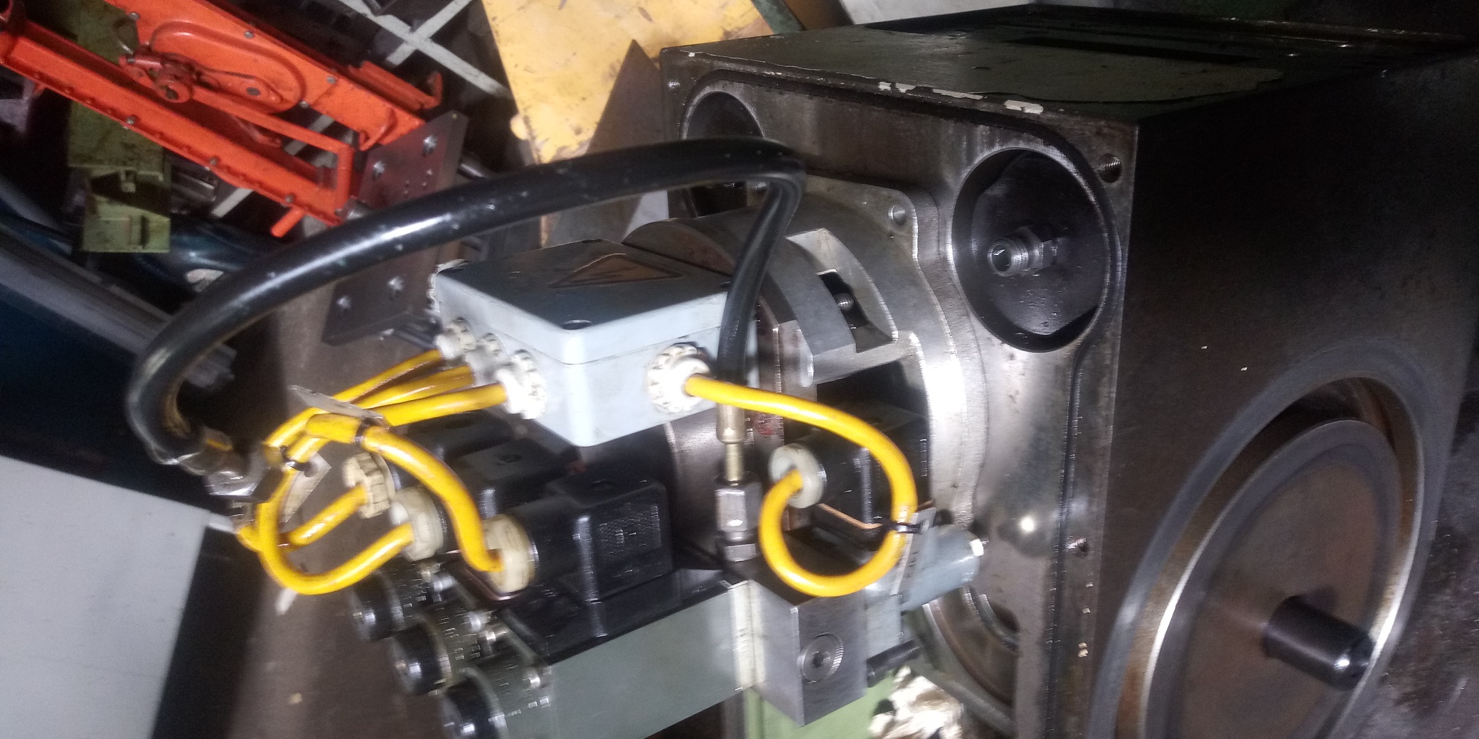

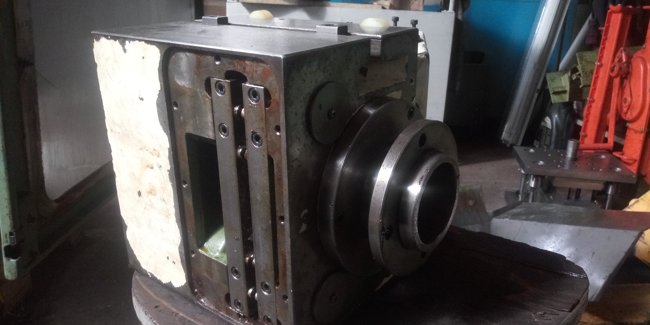

Bałem się liczby 18k.
Jeżeli chodzi o zdjęcia to będzie widać tylko miejsce w którym był "nieobecny".

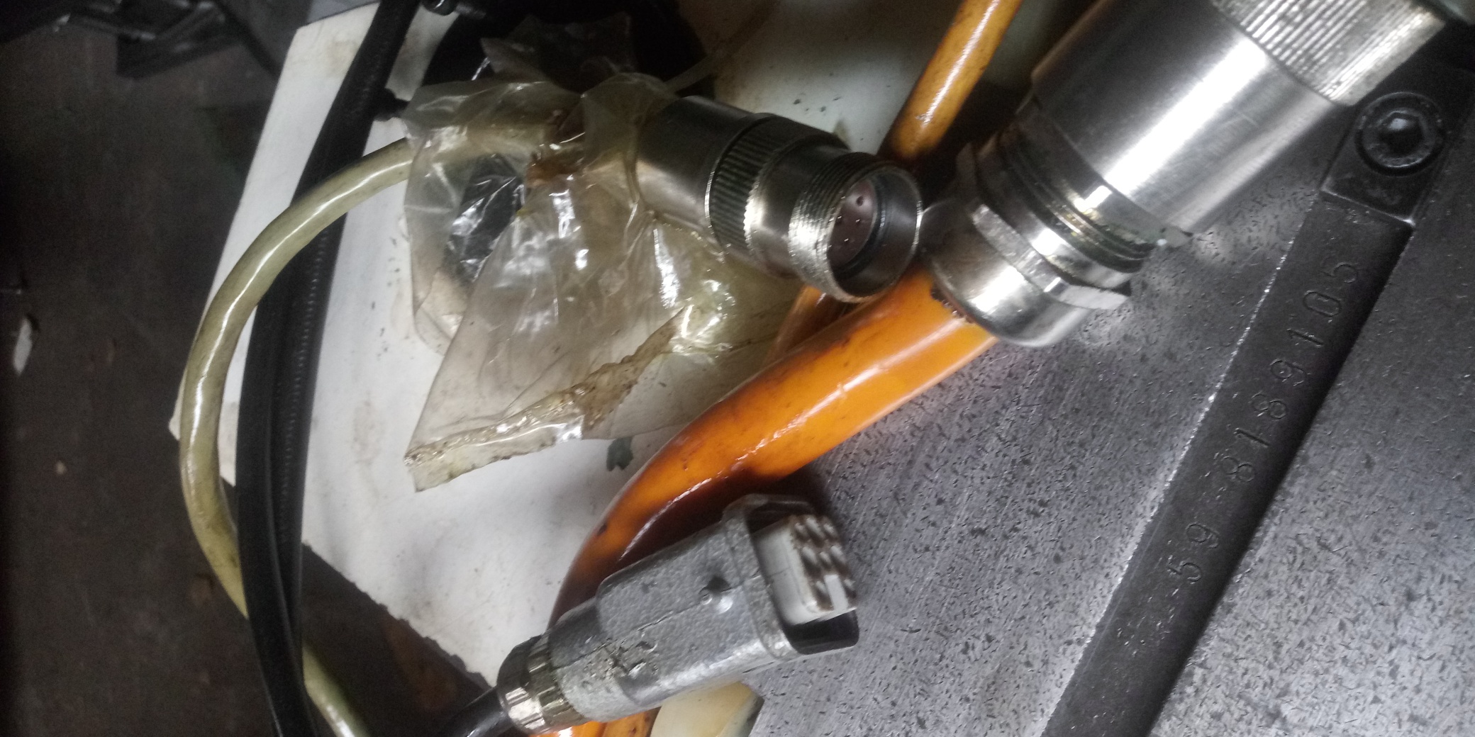

Na kolejnych zdjęciach są widoczne wtyczki przewodów enkoderowych, prawdopodobnie był podłączony do prostokątnej wtyczki, bo przewód ten jest połączony prosto z czwartym wejściem pomiarowym w sterowaniu.
Czyli był to enkoder z sygnałem prostokątnym.
Robert_K
Posty: 1424
Lokalizacja: Podkarpacie
Re: Maho MH400E enkoder obrotowy.
Post napisał: Robert_K » 03 kwie 2023, 15:14
Do enkodera była ta okrągła wtyczka, a ta druga - szara, prostokątna wydaje mi się że jest do hamulca (?).
