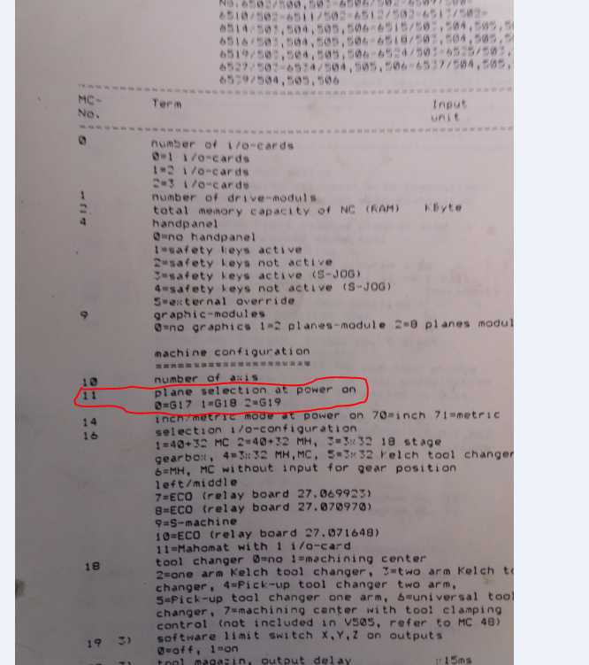

Witam wszystkich,
Tak jak w temacie, chciałbym zamienić oś Y na Z (frezarki maho mają fabrycznie ten układ współrzędnych odwrócony) pytanie- czy jest taka możliwość?
Próbowałem zmieniać w maszynowych stałych z G17 na G18 i G19 ale efekt był taki, że nic się nie zmieniło poza tym że hydraulika
traci podtrzymanie po ok.10 sek
Wiem, że można to zrobić przepinając wszystkie kable z osi, ale chodzi mi softwarowo.

Zamiana kabli nie da rady bo osie y/z maja inne kierunki.
Trzeba zmienić kilka parametrów: od przypisania osi, od kierunków i zakresów
Efekt:

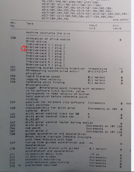

Noo to zainspirowany filmikiem, że jest taka możliwość. Cnc35-Ty mi coś napomknąłeś o kierunkach i mi coś zaświtało...
Poleciałem do garażu pocykałem i udało się :) dla potomnych wrzucam screeny gdzie to zmieniłem, tylko jeszcze trzeba zmienić dane do najazdów referencyjnych.

Jeszcze zakresy
