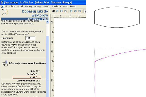

Magiczna różdżka to bardzo fajne i przydatne narzędzie można sobie stworzyć obrys w dowolnym programie graficznym a później w artcamie utworzyć z tego zapis wektorowy. Mam pytanie odnośnie samych wektorów czy jest możliwość żeby po takiej operacji dokonać ich wygładzenia ?

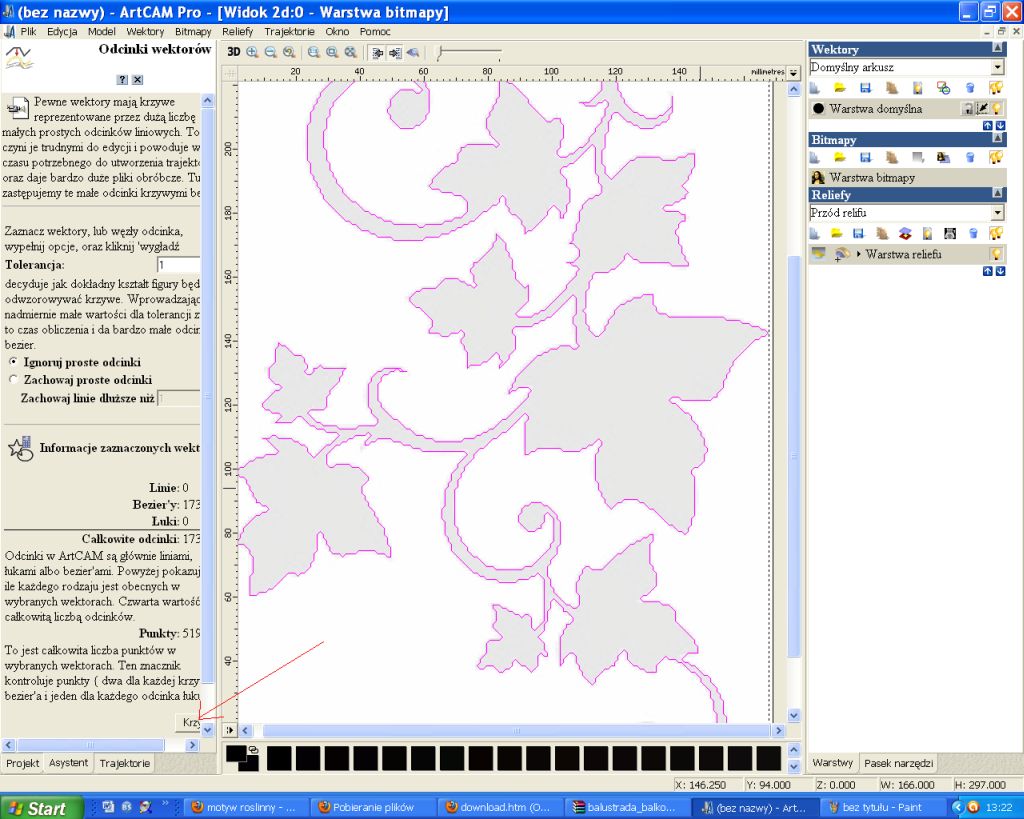

Dziękuje koledze za odpowiedź próbowałem wcześniej tej opcji, ale mi coś nie wychodzi nie widzi mi łuków w ogóle po naciśnięciu magicznego przycisku Dopasuj łuki nic się nie dzieje. Lepsze rezultaty daje opcja offsetuj wektory, jak widać niżej krzywe wygładziły się, tylko zrobiły się zaokrąglenia w rogach a chciałbym żeby to było proste.

@oskaeg
Bo też kolega hugo238 (zapewne nieświadomie) wprowadził Cię w błąd.
Otóż opcja "dopasuj łuki do wektorów" w ogóle nie służy do jakiegokolwiek wygładzania.
Służy do zamiany splajnów (krzywych Beziera) na wektory złożone z łuków i prostych.
To właśnie dlatego (jak piszesz) nic się nie dzieje. Tzn, dzieje się, czyli właśnie zamieniłeś splajny na łuki i proste, ale efektu wizualnego nie zobaczysz żadnego.
Jeśli natomiast rysunek do którgo zastoswałeś w/w polecenie już składa się z łuków i prostych, to ta funkcja dosłownie niczego nie zmieni, a jeśli ten rysunek składał się tylko z prostych (bo tak też bywa po wektoryzacji) to w efekcie będziesz miał to co na drugim obrazku, czyli nadal same proste.
Oczywiście można pobawić się parametrem tolerancja (np. zwiększając go), ale efekt i tak będzie mizerny.

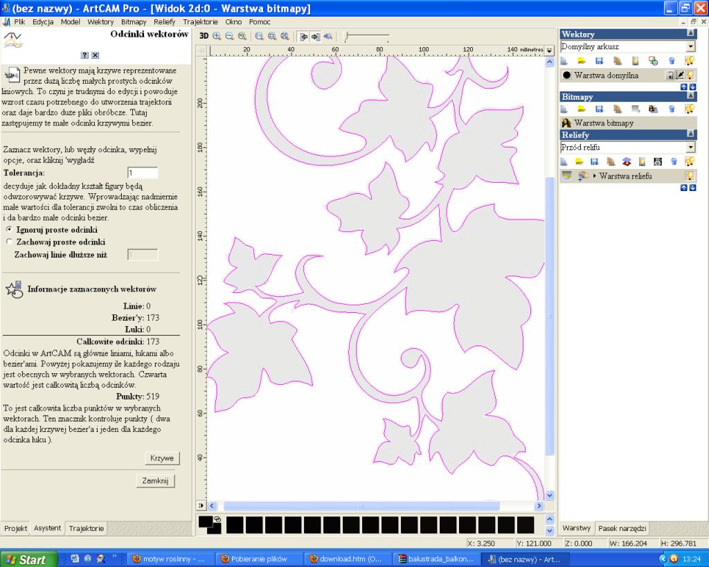

Można natomiast spróbować użyć narzędzia "Odcinki wektorów".
Tam ustawić tolerancję na np. 0.2 i kilkakrotnie (lub więcej razy) kliknąć na przycisk "Krzywe" .
Efekt już będzie nieco lepszy bo z kolei w/w polecenie zamienia wektory na splajny, czyli działa niejako odwrotnie, ale że splajny działają na innej zasadzie niż łuki i proste, to dlatego mogą być (w dużym skrócie) gładsze.
Pamiętaj, że zwiększając parametr "tolerancja" (np. 0.6 lub większy) uzyskasz gładsze linie, ale i mniej dokładne, czyli kształt obiektu będzie nieco zniekształcony, a im wyższy w/w parametr, tym linie gładsze, ale i zniekształcenia większe.
Natomiast jeśli chodzi o offset, to masz zaokrąglone rogi bo w sekcji "naroża offsetu" nie zaznaczyłeś "ostre naroża" , chociaż nie wiem czy to coś pomoże, bo naroża pierwotnie już ostre nie są, więc nawet jeśli zaznaczysz, to być może okrągłe nie będą, ale ostre również nie.
Jednak nawet to wszystko co wyżej napisałem, nie pozwoli na całkowite wyeliminowanie problemu.
Najlepiej i (wierz mi) najszybciej będzie po prostu ręczne narysowanie obiektu.
No a już jeśli chodzi konkretnie o ten obiekt jak na drugim zrzucie ekranowym, to narysowanie go, to kwestia może 20 sekund.

Sory zgadza sie co po nagle to po diable,robie to tak jesli ci o to chodzi ?
Odcinkami wektorów
Osobiscie nie wiem tez sie ucze tego programu robie tak:
zgrany rysunek jesli jest w kolorze redukuje do dwóch kolorów czarno biały
w magicznym ołowku ustawiam tolerancje ,po wygenerowaniu wektorów prostuje to odcinkami wektorów ,albo jak sie wkurzę edycja węzłów ale to roboty od zaje,,,,,nia
