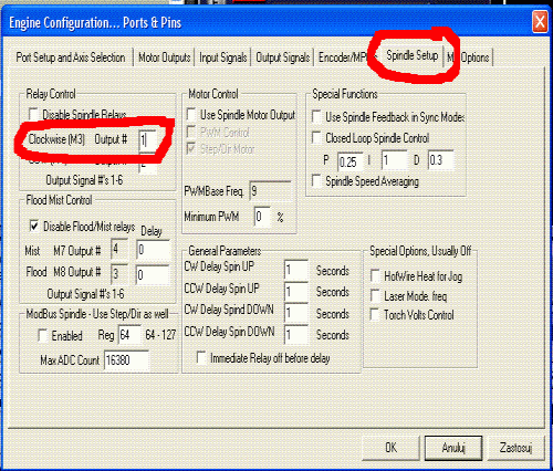

Wpadł mi w ręce dziwny sterownik i mam pewien problem z wysterowaniem pracy wrzeciona z programu Mach3, chodzi o włącznie i wyłączanie.
Przekaźnik jest dobry bo z zakładki Port i pin ustawiająć:
Motor Outputs:
Spindle
Enable: dziubek
Step Pin:8
Dir pin: 0
Dir LowActive: x
Step LowActiw: gdzy zmieniam wrzeciono się włącza i wyłącza w zależności od znaku
Step port: 1
dir port: 0
Gdzy wciskam : spindle cw f5 nie dzieje się nic.
Jak skonfigorować to aby działało poprawnie?
Proszę o pomoc i serdecznie pozdrawiam.

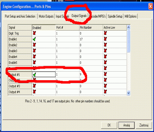

witam.
ja mam podłączone tak i działa tylko ja mam pod pin 9
