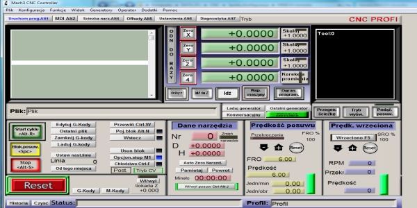

witam, jak zrobić w mach3, żeby pokazywał mi w polu "prędkość wrzeciona" ilość wykonanych sztuk tj, zadana ilość i wykonana, bo zainstalowałem nowego macha3 i teraz tego nie mam. dzięki
P.S. Rozumiem, że trzeba edytować plik ekranu *.set, w takim razie czy może ktoś podpowiedzieć jaką funkcje, kod OEM przypisać mam pod "image button" gdzie wprowadzana bedzie ilość sztuk do wykonania, a jaką pod "image button" gdzie będzie wyświetlana ilość sztuk wykonanych. no i zostaje jeszcze przycisk do resetowania, zerowania sztuk.

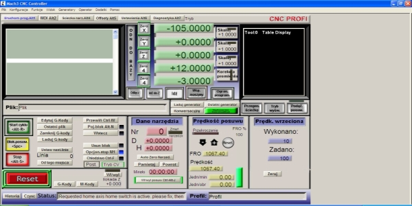

Dzięki za podpowiedz dla "schwanz24"( ma inny sposób)
Dla samego liczenia szt to
w katalogu mach3/macros - masz 3 katalogi dla frezarki , tokarki plazmy
jeśli dla tokarki ma liczyć to w Mach3Turn utwórz plik
m77.m1s i wklej to
a=getuserdro(1026)
If a<1 Then
a=a-1
Call setuserdro(1026,a)
End If
If a>0 Then
a=a+1
Else
code "m30"
End If
potem
edytujesz ekran
-wstawiasz DRO przypisujesz OEM code function 1026,
-wstawiasz przycisk przypisujesz VB script function edited in mach, będzie zerował sztuki. -ekran odpalasz w machu i dajesz Operator/Edit Button Script, klikasz zerowania miga klik w niego - wpisz Setuserdro(1025,0) zapisujesz i zamykasz.
w programie dopisujesz przed M30 m77
np:
G20 G90
M3 S500
M8
G00X1.500 Y-1.000 F1000.0
G00X1.500 Y-1.000
M5
M77
M30
taki mały minus to że liczy z znakiem minusowym ale liczy

Post napisał: dziabi3 » 28 paź 2011, 17:34
Dim a
Dim b
a=getuserdro(1025)
If a=0 Then a=0.1
b=a+1
setuserdro(1025, b)
End
