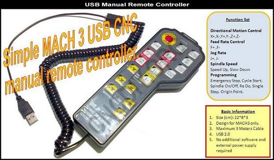

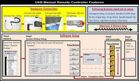

Ostatnio stałem się szczęśliwym posiadaczem urządzenia o nazwie :MACH3 CNC USB Manual Remote Controller. Czyli po prostu JOG na USB współpracujący z MACH3. Cena na ebay.co.uk to ok. 120zł. Przesyłka z HONG KONG'u dość szybka, bo tylko 6 dni (do UK). JOG w dość poręcznej obudowie, możliwość operowania wszystkimi przyciskami za pomocą kciuka.
W XP SP3 wystarczy wybrać opcje "szukaj w internecie" i wyszukuje potrzebne drivery bez problemu.
Myślę, że jest to dobra alternatywa na początek. Z upływem czasu można pomyśleć o jakimś profesjonalnym JOG'u z "kółeczkiem"

Jak Ci się ten manipulator sprawuje, bo też się za takowym rozglądam, choć nie ukrywam, że wolałbym z kółkiem, ale cena jest o zero większa.
