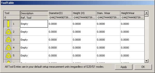

Od kilku dni prubuję w Mach2 zastosować czujnk pomiarowy wysok. narzędzia ale im dłużej nad tym siedzę tym bardziej krew mnie zalewa. Mam w mojej maszynie zainstalowane wszystkie czujniki , po 3 na każdą oś : limit - , home , limit +.
Home umieszczone są w pobliżu limitów- ( na osiach X i Y ) oraz w pobliżu limit + na osi Z.
wykonałem też czujnik pomiarowy (wys. narzędzia). Wszystkie krańcówki i czujnik są poprawnie podłączone i działają świetnie.
Problem w tym , że mam problemy z zastosowaniem praktycznym czujnika pomiarowego.
Przejżałem na tym forum kilka programów "makr" przeznaczonych do tego, ale wszystkie one zawierały błędy. Minęło kilka dni zanim sam musiałem dojśc , że niepoprawnie były zaznaczane komentarze.
Temat był poruszany kilkakrotnie , ale nigdy do końca nie był wyjaśniony.
Może teraz znajdzie się osoba , która podpowie krok po kroku jak należy postępować.

1. Jakie macro ( M6Start oraz M6End) trzeba napisać aby "płynnie " w trakcie frezowania dokonać wymiany, gdy program napotka :
M1 ; wyłącz wrzeciono
M6 T2
M1 ; załącz wrzeciono
2. Moje macro M6Start.m1s , działa OK i jest następujące ( ściągnięte z forum i trochę
zmienione):

3. Moje macro M6End.m1s , ściągnięte z forum -działa mniej więcej do połowy ( wpisuje
bzdury do rejestru wysokości):
dim ZTOP, ZBOTTOM, ZTOP
dim tool
Code "g0" ' wywołanie ruchu G0
Code "g53 z0" ' na wszelki wypadek ruch do Z0 , gdyby nie było wywołane macro M6Start
While IsMoving() ' petla
Wend ' ktora czeka , aż maszyna dojedzie
Code "g0"
Code "g53 x0 y190" ' ruch do pozycji czujnika wysokości
ZTOP = GetDRO(2) ' pobranie pozycji osi Z
Code "G31 Z-50 F60" ' oś Z jedzie z posuwem F60 w dól ( max -50 mm), az napotka sygnal DIGITIZE
While IsMoving()
Wend
ZBOTTOM = GetVar( 2002 ) ' pobieranie osi Z maszyny w momencie naciśnięcia czujnika
message (ZBOTTOM) ' wyświetlanie wartości na dolnym pasku ekranu
ZTOTAL = ZBOTTOM-ZTOP
Code "G0"
Code "G53 z0"
While IsMoving() ' podjechanie osią Z do Z0
Wend
call SetOEMDRO(42,ZTOTAL)
Tool = GetDRO( 24 ) ' wpisanie wyliczonej wartosci do rejestru dlugosci narzedzia
Code "G43 H" & Tool ' i wywolanie korekty dla tego narzedzia
Code "G53 z-1"
While IsMoving()
Wend
Code "G53 z0" ' ta czesc jest najbardziej tajemnicza , musialem tak zrobic
While IsMoving() ' ponieważ bez tego przy założeniu krotszego albo dluzszego
Wend ' freza maszyna jechala do gory pomimo ze byla na samej gorze i naciskala LIMIT Z
Mniej więcej od połowy tego macra coś nie działa.

Jak się już całkiem zniechęcisz do Macha zapraszam, byś rzucił okiem na mojego STEP2CNC. Sprawę wymiany narzędzie mam w nim rozwiązaną dość dobrze. Co prawda nie z g-kodu - proceduralnie, ale procedury działają OK.
Teraz co do kodu. Przyjrzyj się M6end. Masz deklaracje:
Dim ZTOP, ZBOTTOM, ZTOP - po co 2x deklarować ZTOP?
Ale dalej odwołujesz się do zmiennej ZTOTAL, której wcześniej nie zadeklarowałeś. Deklaracja zmiennych powinna być chyba więc taka:
Dim ZTOP, ZBOTTOM, ZTOTAL.
Jeśli nie działa od połowy makra, a mniej więcej w połowie odwołujesz się do nieistniejącej zmiennej, to może o to chodzi? Sprawdź to.
Dla mnie nie oczywista jest jeszcze jedna rzecz - jak rozumiem najpierw musiałeś zapamiętać pozycję zerową naprzędzia poprzedniego. Gdzie i jak jest to zapisane?

korzystajac z okazji chcialbym sie zapytac o cos w okolicach tego tematu:
czy w machu da sie zdefiniowac tablice narzedzi, w ktorej po prostu podaje numer, dlugosc i srednice narzedzia? czyli tak jak to sie rowbi w normalnych masyznach cnc?
nie chce montowac zadnego czujnika wysokosci narzedzia, wole po prostu miec jedno narzedzie o przyjetej "zerowej" dlugosci (np. stalowy kolek wysuniety z oprawki na 20mm) i wzgledem niego definiowac dlugosc pozostalych narzedzi.
a czujnika nie chce miec w mojej maszynie, bo po pierwsze zajmuje mi on miejsce na stole (konstrukcja ze stolem krzyzowym) a pod rugie frezy montuje w oprawkach tak jak w zwyklych frezarkach, wiec gdy sa one raz ustawione i zmierzone przed robota, to ich dlugosci wzgledem siebie sie nie zmeiniaja. dlatego tez najwygoniej jest mi sie poslugiwac narzedziem zerowym, ktorym tylko dotykam powierzchni materialu by lapac zero. czy mach potrafi sobie sam dodac lub odjac wspolrzedne w osi z, tak by narzdzia dluzsze zaczynaly prace z odpowiedno wyzszej pozycji?

DZIKUS, tak, mozna , do tego celu jest odpowiednia tabelka tool table.
dasza77, widze ze masz jakies pseudo moje makra, tylko czemu w mojej wersji u gory nie mam 2 razy zdefiniowanej zmiennej "ZTOP" ? musisz zrozumiec ze sam walczylem kiedys ( 3 lata temu ) z tym , walczac z pomiarem i niewiedzą pisania tych makr, zrobilem takie jakie zrobilem u mnie dzialaly , umiescilem je na forum jako wskazowke , nie jako skryptu leku dla kazdego , nie rozumiesz skryptow wywal je, nie uzywaj , napisz sobie sam, wcale sie nie zloszcze , pisze serio , napisz czego oczekujesz od wymiany narzędzi , dojdziemy wspolnie do tego jak zrobic dla ciebie skrypt.
ja zrobilem to tak , ze koniec gwintu oprawki byl zerem, kazde wsadzone narzędzie bylo naturalnie dluzsze, obmierzalem pierwsze narzędzie i wpisywalo mi jakas liczbe do rejestru , bez roznicy jaka, bo tym narzedziem znajdowalem punkt zero w "Z" , kazde nastepne obierzone narzędzie i tak bylo o swoja roznice inne wiec pasowalo.
/zapomnialem dodac screena
- Załączniki
- Schowek01.png (43.19 KiB) Przejrzano 1888 razy
