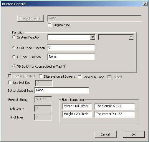

Witam ponownie mam pytanie czy można program napisany w np visual basic podpiąć do macha ( tak żeby jakąś ikonkę stworzyć w mach i program był wywoływany przez klika na nią), jeśli już ktoś coś podobnego zrobił to prosiłby o wskazówki jak coś takiego zrealizować. Dziękuję za zainteresowanie

wyszukaj na stronie producenta program do edycji screnow macha i zrobisz sobie taka ikonke
możesz tez za pomocą makra wywołać w kodzie G.
możesz tez za pomocą rs232 komunikować się z Machem, na bieżąco podczas pracy.
istnieją tez inne programy w machu które ułatwiają mocno życie na przykład KeyGeaber
ponadto na pewno są inne możliwości, ale wpierw trzeba wiedzieć do czego to ma służyć i jak, potem dopiero należy się zastanowić jak to zrobić.

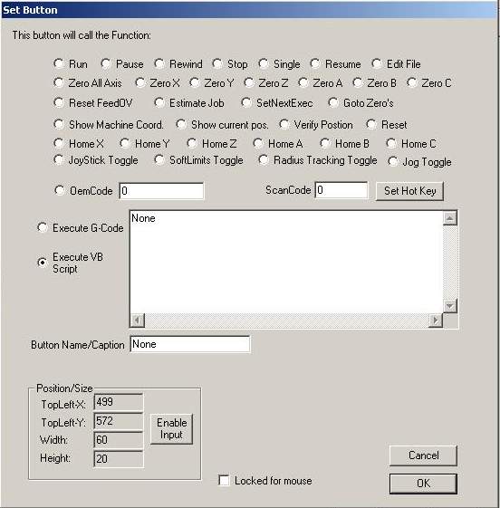

Witaj
Oto PrtSc z tych programów o których pisał kolega olo_3
I tak jak w pisał kolega można użyć języka VB
