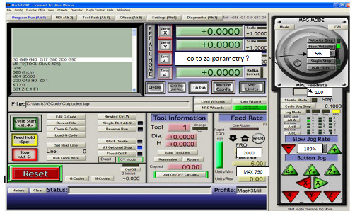

Potrzebuję porady zawodowców otóż od pewnego czasu posiadam ploter cnc oraz mach 3. Konstrukcja jest amatorska i borykam się z kilkoma pierdołami, muszę dodać że kupiona od Pana X i jestem na etapie poznawania. Konstrukcja metalowa, śruby trapezowe, prowadnice liniowe, silniki 3N.m 3.0A Przeszukałem forum i nie znalazłem jednoznacznej odpowiedzi lub jest ona podana na priv.
Ustawienia seryjne silników stepper 100 Velocity 799.8 aceleration 100
1. Wymiary w osi X,Z są OK powiedzmy do przyjęcia natomiast oś Y ucieka 2 mm na 1 m
Luzu na śrubie nie wyczuwam. Może jakaś korekcja w machu?
2. Przy przesuwie na sucho strzałkami porusza się możliwie bez zbędnych zgrzytów ale chciałbym ją jeszcze trochę podkręcić w jog jest 100% może da radę na 200% gdyż przejechać z jednego końca na drugi zajmuje mi trochę czasu niepotrzebnie. Opcja shift + strzałka nic nie daje
3. Parametry posuwu w g-cod np. F=2000 natomiast w Mach3 maksymalna prędkość wynosi 790 mm (dołączam przykładowe zdjęcie sugerujcie się tylko wartościami w ramkach) może być nawet 5000 i ciągle to samo. W opcji feed rate zwiększam procentowo na 250 % niestety feedrate zostaje 790 units/mm
Być może jest gdzieś jakaś blokada a może silniki nie pozwalają na to od strony technicznej?
4. Ruch w osi y+ z klawiatury strzałka do góry jedzie na - przestawiłem ptaszek w pinach jazda ok natomiast podczas pracy programu maszyna wykonuje odbicie.
5. Jak uzyskać ponumerowane linie g-kodu w polu mach 3 aby w przypadku przerwania programu wiedzieć od której zacząć np. następnego dnia
To byłoby na tyle z moich początków jeżeli macie jakieś pomysły będzie punkcik.

Jest możliwa korekcja. Chyba na drugiej albo trzeciej zakładce w machu, na dole, po lewej stronie. Nie pamiętam dokładnie teraz gdzie.sonicblack pisze:Wymiary w osi X,Z są OK powiedzmy do przyjęcia natomiast oś Y ucieka 2 mm na 1 m
Na górze jest config i motor tuning. Tam w velocity zwiększa się prędkość.sonicblack pisze:Przy przesuwie na sucho strzałkami porusza się możliwie bez zbędnych zgrzytów ale chciałbym ją jeszcze trochę podkręcić w jog jest 100% może da radę na 200% gdyż przejechać z jednego końca na drugi zajmuje mi trochę czasu niepotrzebnie. Opcja shift + strzałka nic nie daje
Patrz wyżej.sonicblack pisze:Parametry posuwu w g-cod np. F=2000 natomiast w Mach3 maksymalna prędkość wynosi 790 mm (dołączam przykładowe zdjęcie sugerujcie się tylko wartościami w ramkach) może być nawet 5000 i ciągle to samo. W opcji feed rate zwiększam procentowo na 250 % niestety feedrate zostaje 790 units/mm
Zamień przy silniku od Y dwa przewody ze sobą. Tylko te z jednej cewki.sonicblack pisze:Ruch w osi y+ z klawiatury strzałka do góry jedzie na - przestawiłem ptaszek w pinach jazda ok natomiast podczas pracy programu maszyna wykonuje odbicie.
Nie wiem. Ale prawdopodobnie jedyną opcją jest ładowanie kodu z numerowanymi liniami.sonicblack pisze:Jak uzyskać ponumerowane linie g-kodu w polu mach 3 aby w przypadku przerwania programu wiedzieć od której zacząć np. następnego dnia

ad1.Uciekanie wymiaru występuje na prostym przejeździe od 0 do 1000mm, czy przy nawrotach?
ad2. tutaj musimy zwiększyć wartość velocity w zakładce motortuning, aby móc szybciej pracować ( ale to już zależy od 'osiągów' maszyny
ad3 . jak wyżej
ad4, w zakłace bazowanie/limity proszę zmienić stan na przeciwny w kolumnie reversed w danej osi
ad5. trzeba dwukrotnie kliknąć na okno z gkodem
ad3 . jak wyżej

a jeli g kod ma 900 000 linii to cos bys zrobił? skoro standardowe numerowanie jest do 1000 i od nowa.noel20 pisze:Nie wiem. Ale prawdopodobnie jedyną opcją jest ładowanie kodu z numerowanymi liniami.
z tym przełączaniem kabli to sam na to wpadłes ? tak sie nie robi, wystarczy w machu kilka ptakow odptaczyć zeby zmienic kierunek osi i bazowania i strzałki w klawiszach skrótów, przelączanie kabli zostawmy niedorajdom, którzy macha nie znają.
to chyba oczywiste ze jak dasz f2000 to nie pojedzie szybciej niż f800 ustawione w konfigu silnikówsonicblack pisze:Ustawienia seryjne silników stepper 100 Velocity 799.8 aceleration 100
