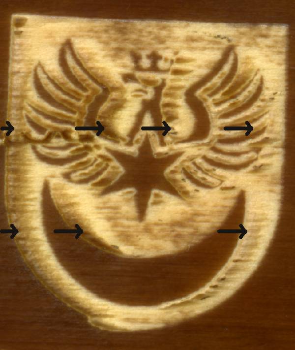

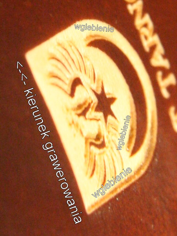

witam
problem z grawerowaniem, ploter chiński Lynx-1200 80W
gdy zaczyna przejazd za każdym razem, dawkuje większa moc niż dalej (jakby wyładowanie bez kontroli) - skutek jest taki iż grawer na początku jest dużo głębszy (tj ok 2mm długości) a dalej jest już OK nawet jeżeli będzie to 50cm
np. jeżeli wzór będzie w szachownicę 8x8 pól to jedna krawędź każdego pola będzie dużo głębiej wygrawerowana
przypuszczam że to coś z kompensacją mocy, ale nie mam pojęcia jak temu zaradzić
proszę o sugestie
PS może ktoś ma podobny ploter i mógłby przysłać ustawienia maszyny np w formie zrzutu ekranu

Kompensacją mocy? - co Pan przez to rozumie?
Ja raczej sprawdziłbym ustawienie promienia lasera w każdym z 4 rogów stołu i na środku. Bardziej wygląda mi to na złe ustawienie, niż na problem "utraty" mocy.

Rzeczywiście nie doczytałem. W takim razie podejrzewam zużycie tuby. Na początku moc jest względnie duża - po wzroście temperatury maleje. Ile miesięcy ma ta tuba?

tuba ma ponad 20 m-cy, tnie bardzo ładnie, 10 cm plexi na prędkości 5/s
problem pojawił się po resecie ustawień maszyny i wprowadzeniu na nowo
obawiam się że gdzieś może być gdzieś błąd a nie posiadam już fabrycznych ustawień
grawerka którą dołączałem miała rozmiar ok 2cm - i była wykonywana na zimnym laserze
nie ma znaczenia ile czasu pracuje laser
chyba że za każdym przejazdem po pierwszych "strzałach" nagrzewa się i traci moc w zaledwie ułamka sekundy? następnie odzyskuje i powtarza się sytuacja

Sterowanie mocą odbywa się przez potencjometr, czy dba o to sterownik? Sprawdziłbym, czy napięcie na zacisku 5 zasilacza tuby laserowej (zielone złącze) jest stałe w trakcie procesu cięcia (minus miernika na masę - zacisk nr 4). Generalnie około 1V - 0% mocy, około 5V - 100% mocy.
W fabrycznych ustawieniach LaserCUTa, bo o nim chyba mowa, można jedynie zwiększyć częstotliwość generowania sygnału sterującego PWM. Podstawą jest 20000 Hz. Można dać więcej.

sterowanie mocą odbywa się poprzez sterownik,
napięcie sprawdzałem, jest zgodne z zalecanym,
program to LaserCut - ma 3 okna ustawień eksportowanych do urządzenia:
Machnine parametrs
Engravering parametrs
Cutings parametrs
