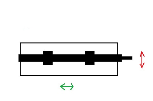

czy to normalne że istnieje delikatny luz na śrubie/oś X/ góra -dół -czerwona strzałka ?
w kierunku zielonej strzałki jest ok, nie ma żadnego luzu

To nie jest normalne, śruba będzie wpada w wibrację przy szybkich przejazdach, a to jest od strony silnika czy jak, jakieś łożyska tam masz?

kris123, należałoby zaczac od tego jaka to jest śruba, rodzaj gwintu...
smouki pisze:To nie jest normalne
Luz promieniowy nakrętki względem śruby zdarza się całkiem czesto, a nawet czasem bywa zbawienny, gdyż nie przenosi ruchu mimośrodowego krzywej śruby na resztę konstrukcji. :wink:
Tak samo jak łożyska nastawne.
Natomiast nie powoduje to luzu osiowego w posuwie.

Luz promieniowy na śrubach trapezowych po prostu jest - chyba, że masz nakrętkę dzieloną wzdłuż.

zapomniałem napisać, śruba nie jest jeszcze zamocowana do boków bramy, przepuściłem tylko śrubę przez obie nakrętki i coś takiego zauważyłem, rozumiem że jak wszystko zamocuję, poskręcam to będzie ok?
śruba 16x4 trapezowa

To jest normalne zjawisko w śrubie trapezowej, przy dwóch nakrętkach luz poosiowy zlikwidujesz całkowicie, a promieniowy niczym nie przeszkadza, pozwala na lekkie niedokładności w montażu łożysk końcowych.

przepraszam, źle zrozumiałem problem, myślałem że chodzi o luz na końcach śrub, przy jej mocowaniu, z luzu promieniowego na nakrętkach faktycznie możesz się cieszyć, tym bardziej że są dwie nakrętki, bo faktycznie pomaga to przy niedoskonałościach osiowego montażu obu nakrętek.
