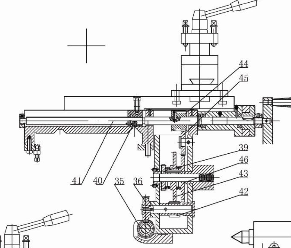

Moje pytanie dotyczy luzu posuwu wzdluznego tzn chodzi mi o to ze jak kręcę korbka to zeby suport soe przemieścił to mam tak troche luzu czy da się to jakoś wyregulować? A 2 sprawa jest taka ze jak porzesowam sanie poprzeczne z czujnikiem zegarowym i mam ustawione na 0 to w jedną stronę idzie ladnie ale jak chce wracać to zawsze wskazówka sie cofa tak ze 3 setki i czy to można jakoś wyregulować.

WojtekFoszczyński pisze: w jedną stronę idzie ladnie ale jak chce wracać to zawsze wskazówka sie cofa tak ze 3 setki i czy to można jakoś wyregulować.
Jeżeli czujnik jest kiepski, to może być różnica 0,01 mm, w twoim przypadku raczej wygląda na luz sanek. Przystaw czujnik do boku sanek i naciskaj na boki, zobaczysz jaki jest luz i w którym miejscu. Leżeli sanki przesuwają się lekko, to spróbuj wykasować luz przez wsunięcie głębiej klina.

Tak właśnie zrobiłem i jest luz po naciśnięciu sanek okolo 0.04mm i mowisz ze jak wkręcę bardziej klin to bedzie lepiej?

Dokręcanie śrub/nakrętek regulujących wciśnięcie klina trzeba robić z wyczuciem, sprawdzając jak przesuwają się sanki. Jak masz DTR-kę do swojej tokarki, to na pewno jest to opisane. Zwykle śruby są z przodu i z tyłu sanek i mogą być kontrowane nakrętkami. Ważne, aby sanki po obu stronach jaskółczego ogona smarować obficie olejem maszynowym i czyścić z wiórów.
Jeżeli kasowanie luzu klinem nie powiedzie się, to znaczy, że klin jest niedopasowany i trzeba przygotować się na naprawę przez skrobanie.

WojtekFoszczyński pisze:Da rade to jakoś skorygować?
luz nakrętki na śrubie sanek poprzecznych pewnie jest kasowany jak w innych,
Obrazek Obrazek
czyli rozpieraniem/ściskaniem naciętej nakrętki 40...

Jak dobrze rozumiem, to chodzi o luz na jaskółczym ogonie sanek a luz na nakrętce to może być na deser przy okazji i nie ma on wpływu na luz poprzeczny sanek.
