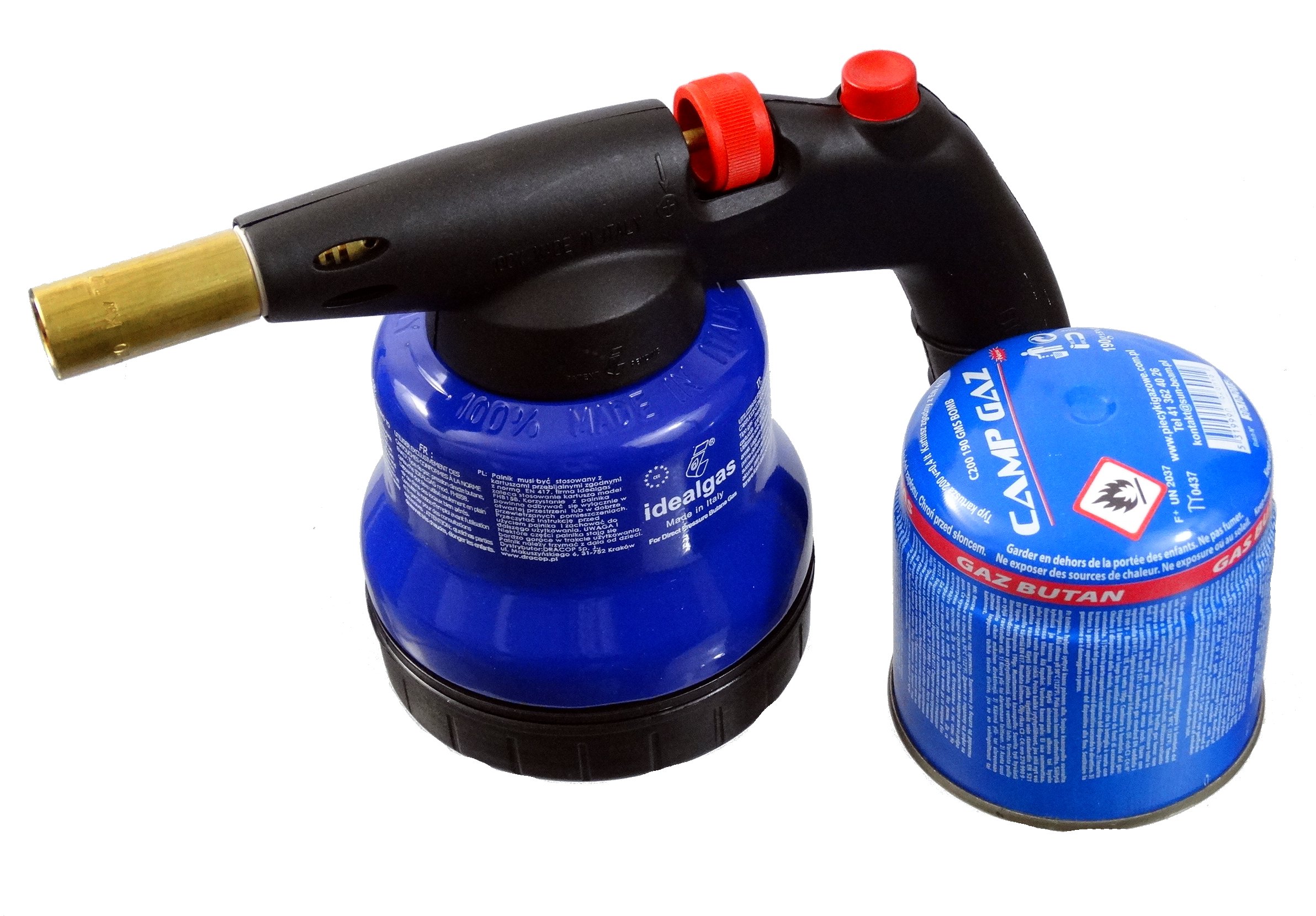

Mam część którą najlepiej byłoby polutować na twardo "brązem"?
Chyba chodzi o lut mosiężny Temperatura topnienia: 870-900 st.C
Mam też taką lutlampę. Według opisu max temperatura to 1480 stopni ale coś mi się to nie widzi.

Problem jest w wielkości elementu - takiego puca nie nagrzejesz tym palnikiem na pewno (i chyba żadnym atmosferycznym) do pomarańczowego żaru (900°C). Podawana temperatura jest osiągana w małej przestrzeni, dla małego detalu - palnik nie ma odpowiedniej wydajności.
W tym wypadku wystarczającą wydajność/moc będzie miał raczej tylko palnik acetylenowo-tlenowy.
Osobiście nie lutowałbym tego, a dałbym do spawania markową elektrodą niklową, jakimś ESAB-em itp. do spawania na zimno żeliwa.
