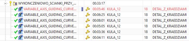

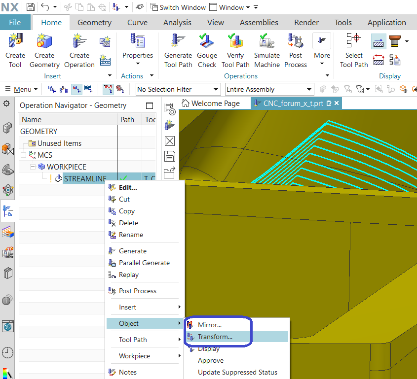

Mam ogólne pytanie o wykonywanie lustra większych programów.
Odbicie lustrzane wykonuję wg instrukcji z YT z kanału siemens.
Kod: Zaznacz cały
https://www.youtube.com/watch?v=m0TaK3Jxc0M

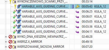

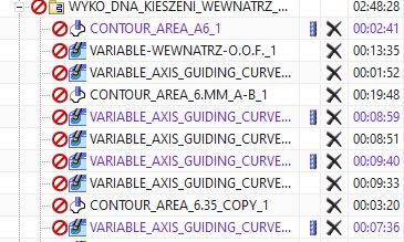

Mam problem ze ścieżkami, w których zastosowałem Odchylenie Osi Frezu.
Odbita ścieżka po przegenerowaniu traci tą opcję przez co staje się kolizyjna.
Ponowne odchylenie osi anuluje odbicie i przegenerowana ścieżka powstaje na detalu pierwotnym.
Ratowałem się zatwierdzaniem operacji poprzez funkcję Obiekt-Zatwierdź i detal w większości wykonałem przeciwbieżnie.
Ponowne uruchomienie programu gubi zatwierdzoną ścieżkę. Pozostaje ponowne wykonanie odbicia.
Ogólnie plik z obróbką lustra puchnie - ma już ponad 1,73 GB przez co strasznie muli.
Oddzielną kwestią jest przenoszenie maszyny w celu weryfikacji kodu maszynowego z grafiką.
Może ktoś pochwali się sprawdzonym patentem jak to usprawnić.
Mam też problem z modelem wg którego wykonywana jest weryfikacja.
Jeśli w półfabrykacie mam X modeli to na podstawie którego NX analizuje naddatki - zarówno w weryfikacji ścieżki narzędzia jak i po symulacji z obrabiarką? Poniższa struktura dotyczy też tematu lustra albowiem dla detalu odbijanego wszystkie obróbki wrzucam pod jedną Część Obrabianą (CZĘŚĆ_OBRABIANA_MIRROR).

nxcam
Posty: 734
Lokalizacja: Tuszyma
Re: Lustro programu
Post napisał: nxcam » 17 sty 2020, 22:33
- na szybko: z której opcji korzystasz?:
marchru
Posty: 647
Rejestracja: 22 paź 2008, 15:09
Lokalizacja: Dolina Lotnicza
Re: Lustro programu
Post napisał: marchru » 19 sty 2020, 08:56
korzystam z opcji mirror
"Technologia rozwiązuje problemy, nie politycy"
