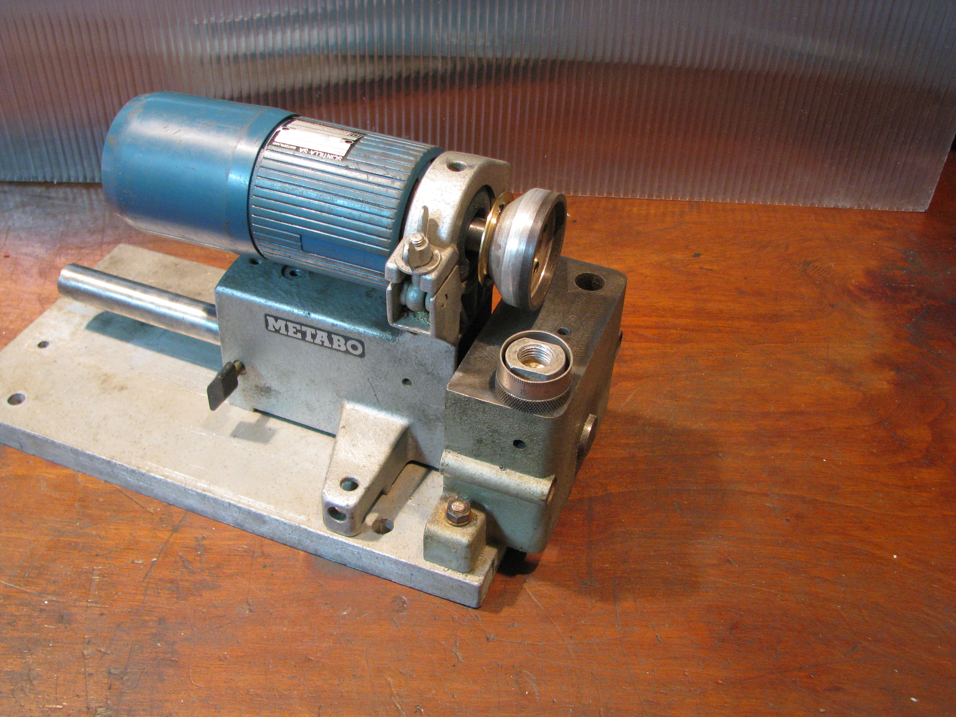

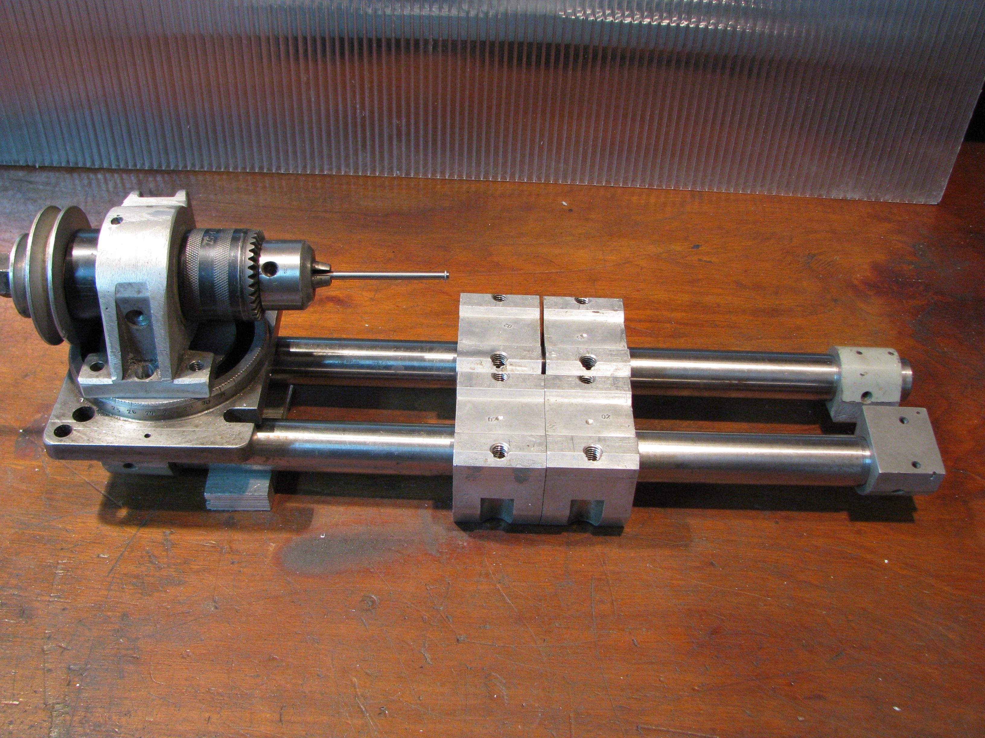

Moje zdanie to że uchwyt 16 mm to zły pomysł . Mocował będziesz tylko ,, patyki ,, 16 mm a kija od szczotki już w uchwycie nie , pozostanie zabierak i konik do podparcia. Bicia w uchwytach
wiertarskich nie ma tak dużego , a i tak kol. będzie drewno, plastyk i to z jednego mocowania więc po obrobieniu detal będzie trzymał wymiar, ,Jakie długie materiały i do jakiej średnicy kol. ma zamiar obrabiać ? Czy kol. szykuje suport z imakiem czy nóż z podporą do toczenia ,, z ręki ,, . Wrzeciono oczywiście przelotowe jak najwięcej się da przy uchwycie 16 mm , choć proponował bym tokarski 55-65 mm chinkę . W poniedziałek mogę wstawić fotki podzespołów jakie mam ( może i do sprzedania ) . Wrzeciennik Metabo uchwyt 13 mm przelot 10 mm , dwa mocowania wrzeciennika , podwójne koło pasowe ,silnik prądu stałego 36 V ( chyba ) prowadnice 2 szt ( wałki ) i 4 szt łożyska liniowe .

Ja mam coś takiego.
ObrazekObrazek

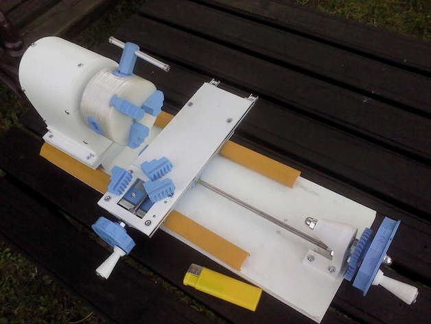

Post napisał: RomanJ4 » 03 lip 2017, 11:34
Może zerknij na ten, myślę interesujący dla Ciebie ze względu na uniwersalność projekt. Jeśli nie podpasuje Ci jako całość bo technologia i dostępność elementów jest dziś o niebo lepsza niż wtedy, to może przyda się skopiować rozwiązania niektórych podzespołów...
http://mlodytechnik.pl/files/gsu/89-nw- ... okarka.pdf
http://mlodytechnik.pl/files/ect/89-nw- ... owa_ii.pdf
http://mlodytechnik.pl/files/der/89-nw- ... tolowa.pdf

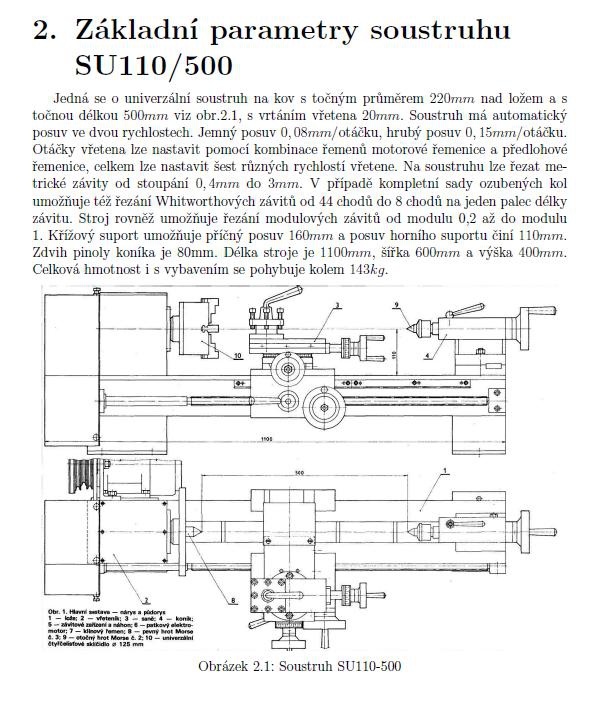

A jeśli Cię to interesuje, to w kolejnym poście (w tym nie załączę z powodu limitu uploadu) podeśle w załączniku PDF z dużo poważniejszym projektem amatorskiej tokareczki z prawdziwego zdarzenia, łącznie z rozrysowanymi i zwymiarowanymi częściami składowymi, technologią wykonania, a także podstawami teoretycznymi.
Opis jest w j. czeskim, ale rysunki mówią same za siebie..
[ Dodano: 2017-07-03, 11:47 ]
PDF w załączniku nie chce się wgrać mimo małego gabarytu (~8MB) :sad: więc podaję link do uploadu pliku na zewnętrznym serwerze..
https://www.easypaste.org/file/fASWq8aN ... df?lang=pl
