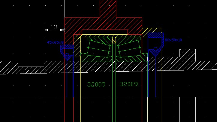

Mam pytanie związane z łożyskowaniem wrzeciona do tokarki 2TSB. Jest to stara żeliwna maszyna, lata 50 ubiegłego wieku. Oryginalnie zastosowano w niej dwa łożyska ślizgowe wykonane z brązu. Nie mam doświadczeń związanych z użytkowaniem takiej konstrukcji i dlatego pomyślałem o przeróbce na łożyska stożkowe (wg załącznika). Dodatkowo, o ile dobrze doczytałem łożyskowanie ślizgowe pozwala na obroty wrzeciona rzedu 600rpm, a wolałbym mieć większy zakres. Tokarka ma służyć do prac warsztatowych z tym, że planuje dodać do niej oś z, do frezowania i tu budzą się moje wątpliwości. Czy planowany sposób łożyskowania na stożkach wytrzyma toczenie i frezowanie? Dodam jeszcze, że po rozwierceniu otworów we wrzecienniku pozostałoby ok. 11,5mm materiału w górnej części obudowy łożysk. Proszę o opinie co o tym sądzicie i czy warto dokonywać takiej przeróbki.

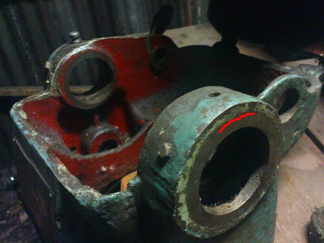

Dołączam również zdjęcie wrzeciennika z widokiem oryginalnych otworów pod łożyska ślizgowe.

No, teoretycznie mozna przerobić tak, brak łozyska oporowego z tyłu wrzeciona a być powinno mim zdaniem. Za łozyskami z przodu powinien byc naciety gwint i dwie nakretki na klucz pazurkowy do kasacji luzu. Wrzeciono bedzie pewnie do szlifu, trzeba bedzie zrobić gwint a na takim twardym to tez nie łatwe. 11,5mm ścianka wrzeciennika powinna starczyć. Z tymi 600 obrotów na panewce to głupota oczywiście, może pracowac spokojnie szybciej. Ja bym sie nie babrał , lepiej dorobic nowe panewki, doskrobać i na pewno bedzie grało. Sprawdz owal wrzeciona jeszcze, może miec jajo..
No i najwazniejsze, czy starczy materiału na ten gwint na wrzecionie... Czy ścianka jest na tyle gruba>?

Łożysko oporowe stosuje się przy łożyskach wałeczkowych czy kulkowych prostych, jeśli są skośne jest bezcelowe.
W Twoim projekcie, ściągając nakrętką na końcu łożysko tylne na wrzecionie z łożyskiem zewnętrznym z dwóch przednich nie spowodujemy wykasowania luzu na łożysku wewnętrznym. Powinna za nim być nakrętka (z kontrującą) do kasowania tego luzu i pierścień dystansowy pomiędzy górnymi bieżniami tego zespołu aby dolne bieżnie miały swobodę ruchu. Jak tu

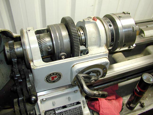

Obrazek Obrazek
Jeśli nakrętki za wewnętrznym łożyskiem nie będzie, to to łożysko nie będzie odgrywać żadnej roli w kasowaniu luzu wrzeciona i mogło by być zwykłe kulkowe, albo nie być wcale.

Grubość wrzeciona jest wystarczająca. Gwint zmieściłby się na 100%. Rozważałem zastosowanie łożyska wzdłużnego i wtedy gwint za pierwszymi łożyskami z przodu byłby konieczny do wykasowania luzu. W takim rozwiązaniu jak na moim rysunku, wydaje mi się zbędny, ponieważ jedna nakrętka za tylnym łożyskiem kasuje wszystkie luzy jednocześnie. Mike 217, RomanJ4 może nie jest to zbyt dobrze widoczne na zrzutce, którą dołączyłem, ale tulejka między obudową a przednimi łożyskami, podpiera bieżnie wewnętrzną łożyska drugiego a nie zewnętrzną. W takim wypadku luzy powinny się kasować, mam racje? Problem z gwintem jest jeszcze inny :) na średnicę fi45 jest wkładane koło zębate z-104 współpracujące ze sprzęgłem i z odboczką. Robiąc w tym miejscu gwint automatycznie musiałbym dorabiać nowe koło zębate.

Tak czy inaczej trzeba te dwa łozyska skosne z przodu wstepnie napiąc kasując luz. Trzeba to zrobic za pomocą gwintu i nakrętki z kontrnakrętka. Koło zebate Ci przeszkadza, trzeba rozwiercać wrzeciennik, szlifowac wrzeciono, nacinać gwint. Moim zdaniem dobrze wykonane i ułozone tuleje ślizgowe zapewnią precyzje toczenia.

Teraz faktycznie widać pierścień za wewnętrznym łożyskiem i będzie to działać, ale brakuje pierścienia pomiędzy zewnętrznymi bieżniami który rozsunie dolne bieżnie. Nie mogą one (dolne) się o siebie opierać, bo nie ścisną wałeczków i nie wykasują luzu.
Chyba że zastosowane łożyska mają krótsze dolne bieżnie i nie będą się dotykać, czego na rysunku nie widać. a poza tym będzie dobrze.

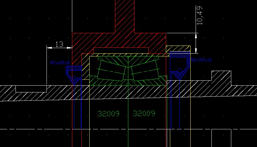

Z pewnością zastosowanie łożysk tocznych jest dużo bardziej czyste i przyjemne w użytkowaniu plus oczywiście zalety które zostały wymienione. Obecnie korzystam z małej tokarki podobnej do TSA16 gdzie są zastosowane łożyska toczne i wszędzie jest czysto. RomanJ4, mógłbyś się jeszcze wypowiedzieć na temat wytrzymałości takiej konstrukcji przy frezowaniu (po dodaniu osi z)? Załączam jeszcze jedno zdjęcie gdzie mniej więcej zaznaczyłem ile materiału pozostanie na osadzenie łożysk. Dokładnie jest to 11.5mm. Czy to wytrzyma?
A tu poprawiony dystans między łożyskiem 1 i 2.
