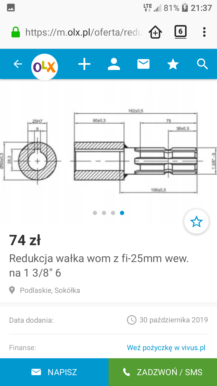

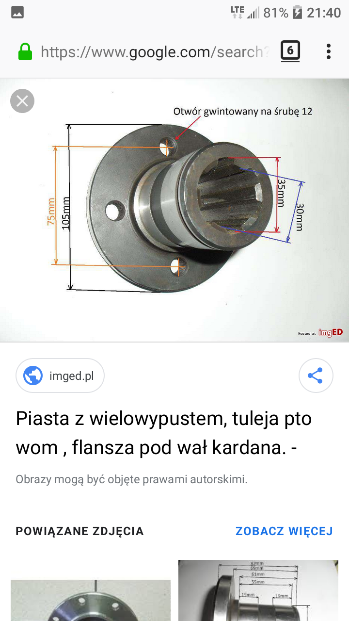

Bralem to pod uwage, ale nie mam tyle miejsca - to juz nie bedzie takie kompaktowe. Chyba, zeby sie udalo odciac od przegubu ten kawalek wieloklinu, ktory wchodzi w piaste, wytoczyc pod wal silnika hydrostatycznego i zrobic rowek pod klin. Tylko taki wieloklin musialby miec 35-40mm srednicy no i druga sprawa to twardosc - trza by bylo przed obrobka to rozhartowac chyba? Czyli wyszedlby taki adapter wieloklin-wal silnika z klinem. Cala sprawa sie rozbija o to, ze liczy sie dla mnie kazdy centymetr szerokosci.

Tu masz piastę i przejściówkę z fi 25 z klinem do piasty
