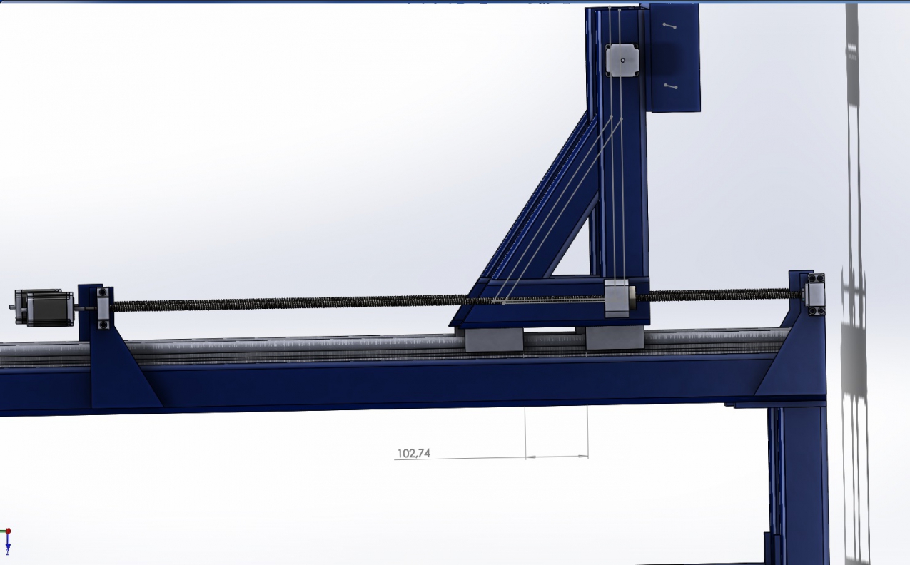

Piszę bo mam odwieczny dylemat. Jak relatywnie mało wydać a zbudować dokładną i trwałą maszynę. Przechodząc do sedna sprawy żeby relatywnie mało wydać wybrałem łożyska liniowe na wałek podparty. Żeby jednak mieć maszynę stabilną i sztywną (do frezowania w drewnie i stalach miękkich) zdecydowałem się (może pochopnie) na łożyska a obudowie przedłużonej (np SME20L).
Pytanie do was. Czy rzeczywiście się opłaca? Wklejam wam zdjęcia z projektu stołu i bramy. Konstrukcja z profili 80X80X4, wielkość stołu 1500 na 1100. Łożyska oddalone o 100, długość łozyska 100. Doradźcie proszę o nie mam doświadczenia w tej kwestii.
