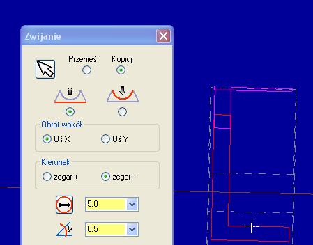

Post napisał: RAJMUND » 13 mar 2009, 12:45
Hej:
Użyj funkcji Zmień>Zwiń.
Poniżej przykład zawinięcia literki "L" :shock:
zawinięcie literki L
jager
Posty: 7
Rejestracja: 28 lip 2007, 15:01
Lokalizacja: Zaklików
Post napisał: jager » 14 mar 2009, 14:43
Wielkie dzięki RAJMUND za podpowiedź. Rzeczywiście to działa.
