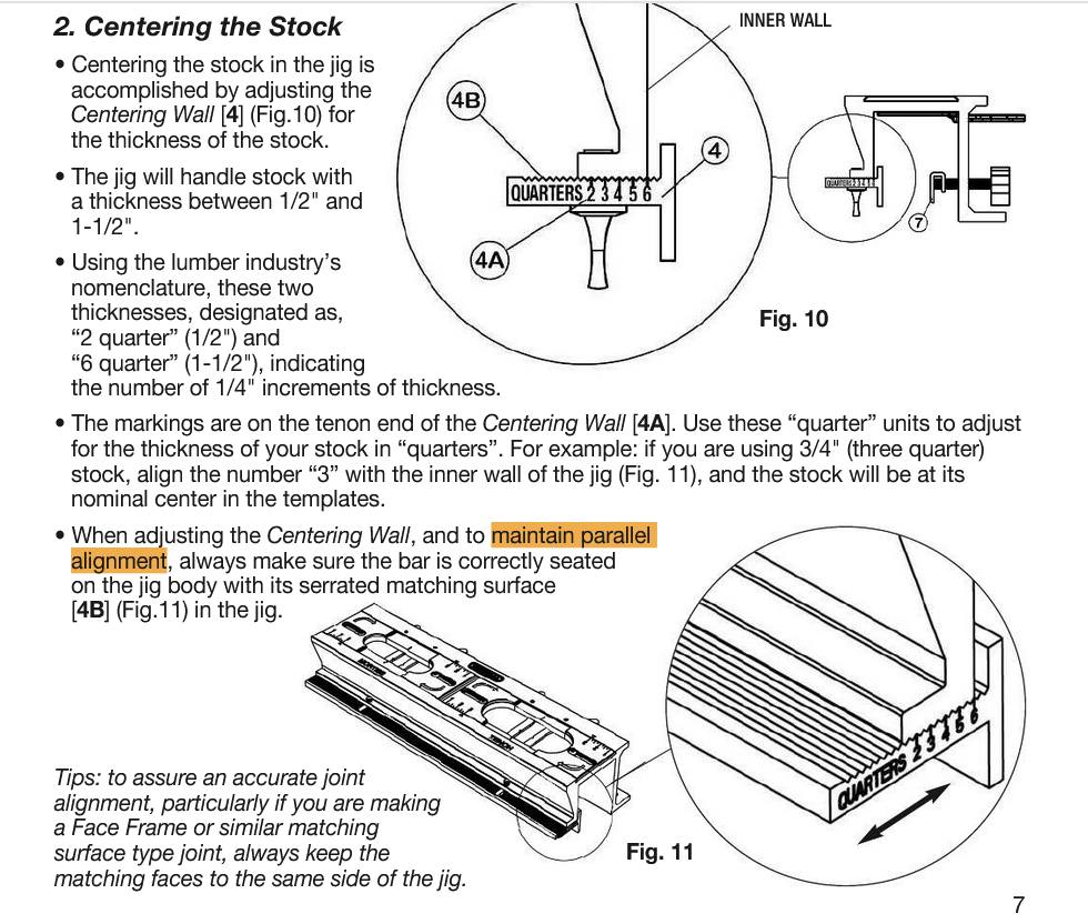

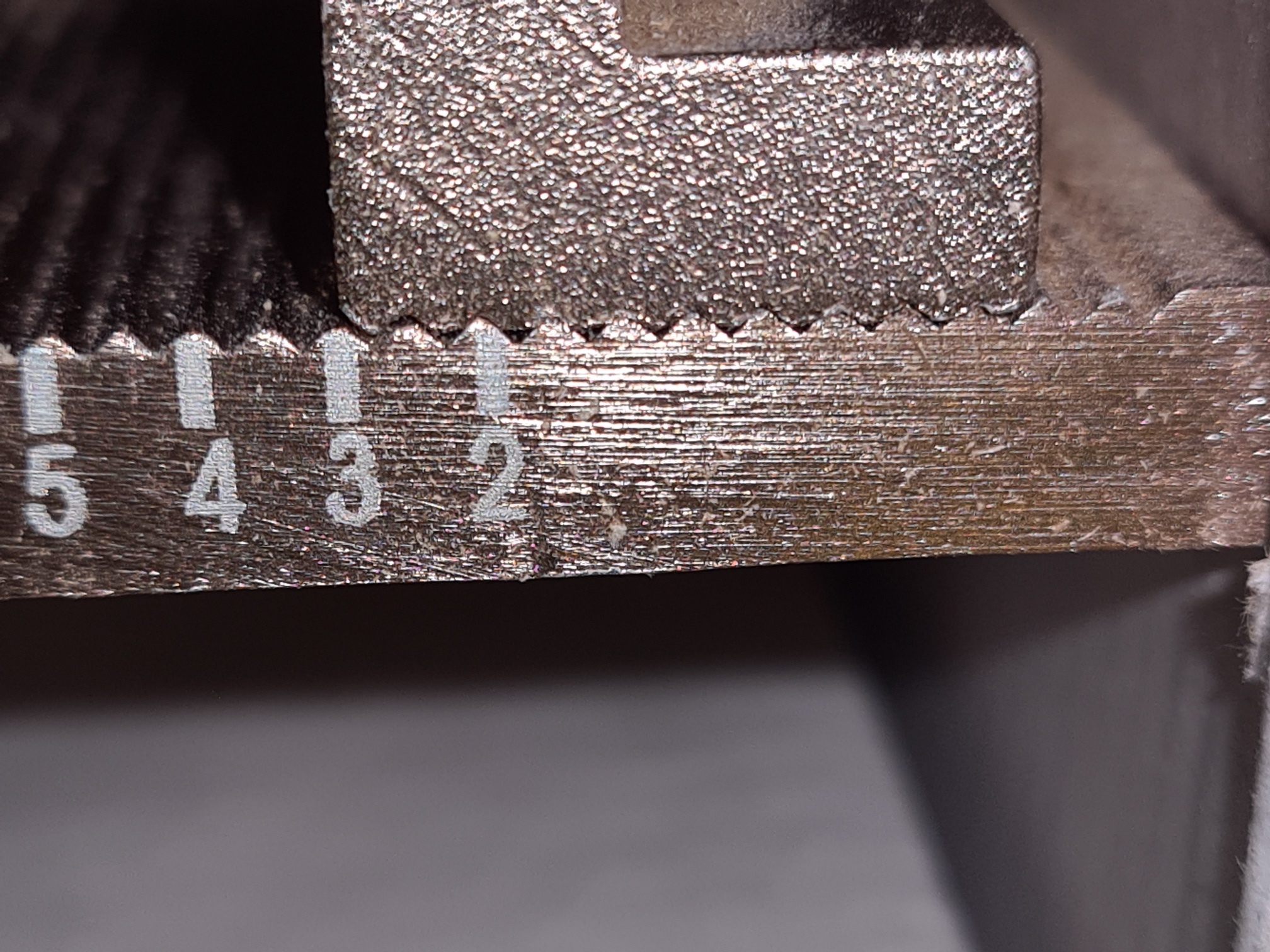

Witam, mam nadzieje ze do dobrego działu się wkleiłem.
Szukam czegoś podobnego, bardziej podobnego do tego na załączonym zdjęciu.
Potrzebuje ostawić cięty element w kilku powtarzalnych pozycjach i takie rozwiązanie wydaje mnie się najprostrze.
To co znalazłem w necie czyli tak jak w tytule raczej jest stosowane w obrabiarkach do montażu obrabianego elementu a mnie chodzi o dwie listwy ząbkowane/ryflowane które będą na stale zamontowane do szablonu i w miarę potrzeb będę mógł przesunąć lub cofnąć o 0.5/1,0mm równolegle do piły bo chodzi mi o docięcie odpadu na określoną grubość.
Bedę wdzięczy za informacje czy coś takiego gotowego jest do zdobycia w sprzedaży i gdzie.

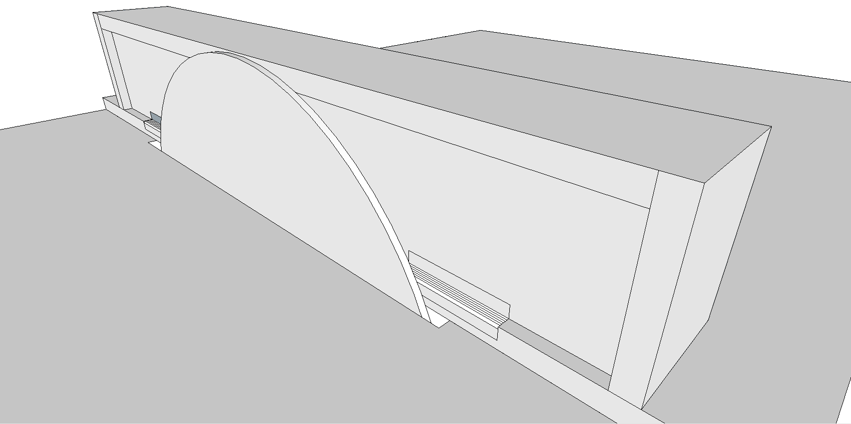

Jaka cisza aż w uszach dzwoni. Nikt się z tym nie spotkał? Dołączam jeszcze jeden rysunek podobnego ustrojstwa o które mi dokładnie chodzi.

Z takimi listwami handlowymi się nie spotkałem, ale może pokombinuje po prostu ze szczękami od uchwytów tokarskich? Jak je złożysz ząbkami do siebie, to będziesz miał namiastkę tego rozwiązania
