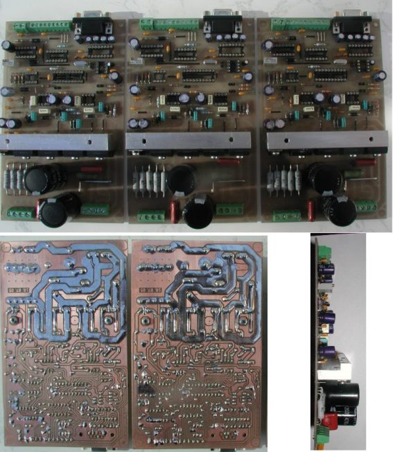

Płytki już wykonane. Czekam na przesyłkę. Płytka będzie kosztowała 30 PLN brutto . Jak przesyłka dziś dotrze to wieczorem zamieszczę fotki płytki.
Kontroler UHU plus kwarc wyjdzie około 28PLN.

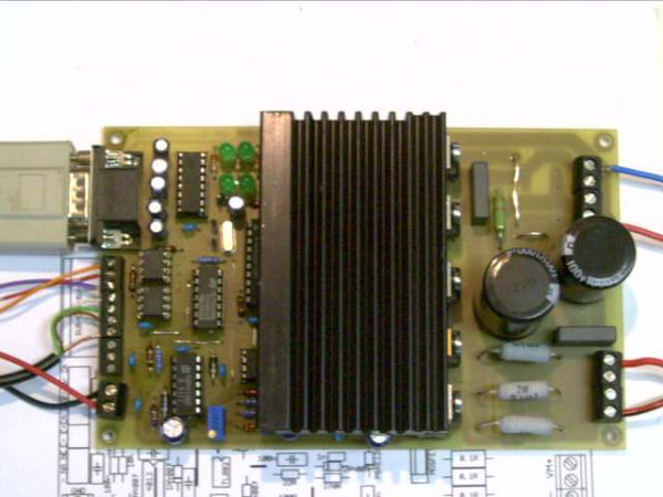

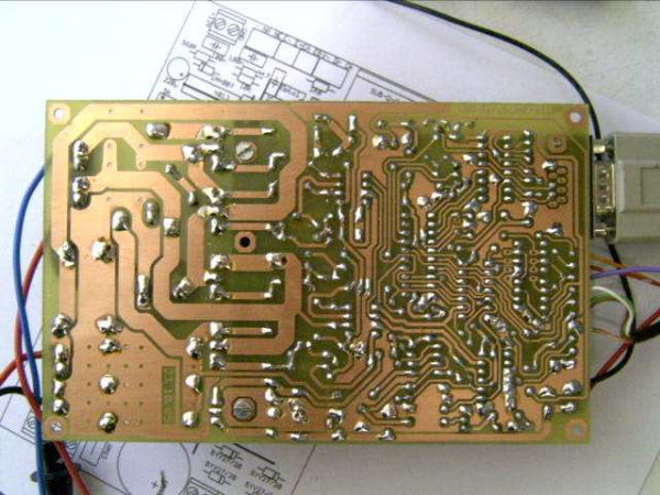

tak wyglada plytka w orginale
wazna sprawa jak ktos chce duze prady z niej uzyskac to musi zrobic to co na czwartym zdjeciu trzeba poczynowac sciezki silno pradowe (te swiecace sciezki) ew podlutowac srebrzanke
a w plytkach kolegi niestety nie ma tej mozliwosci bo jest pokryta soldermaska
