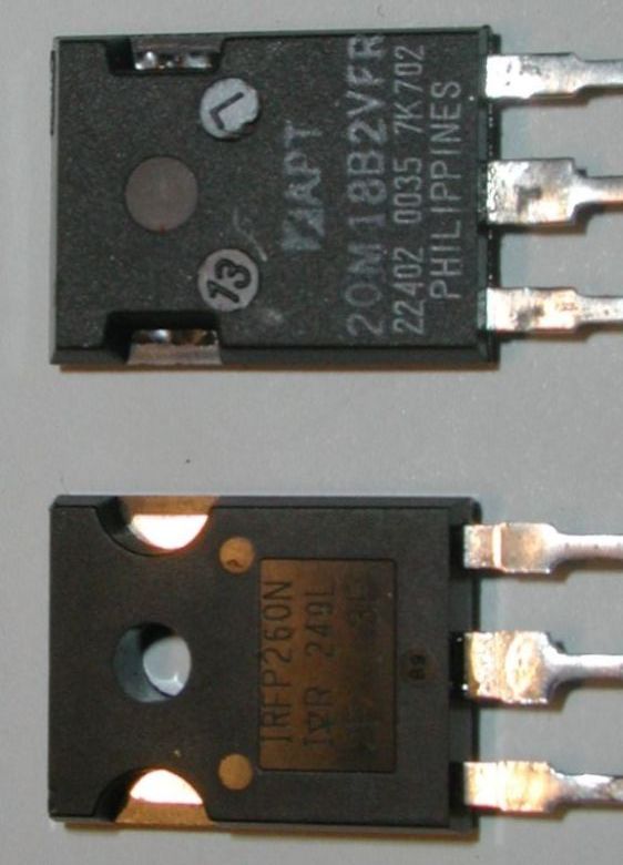

Tranzystor mocy do UHU
Coś dla posiadaczy mocnych serv.
http://www.advancedpower.com/MISCDownlo ... 14091&fd=0
- IRFP260______ 200V ____46/180 A_____55 mOhm
- APT20M18B2___200V ____100/400A_____18 mOhm
