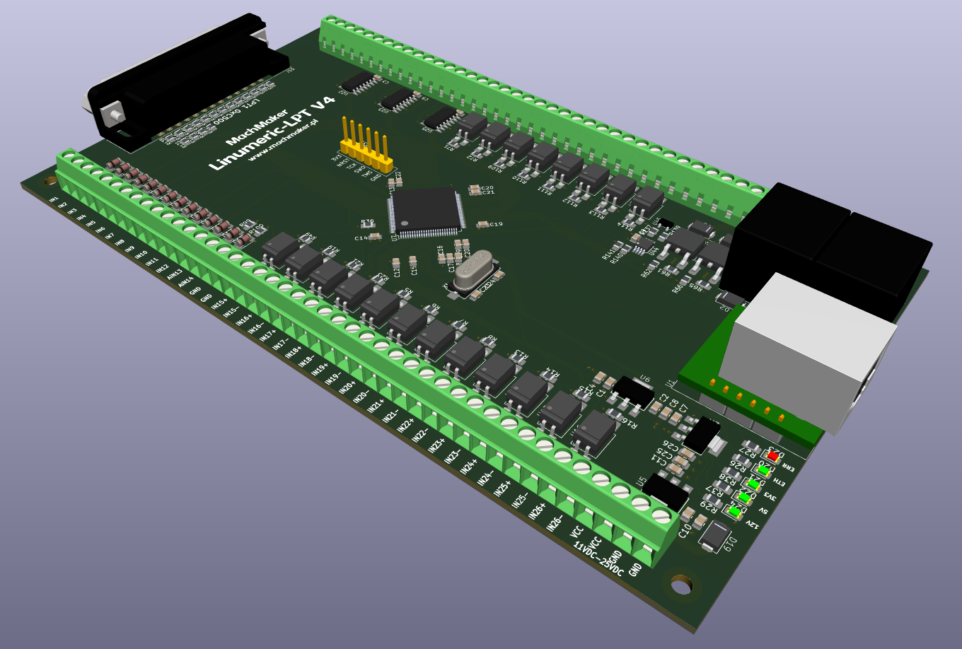

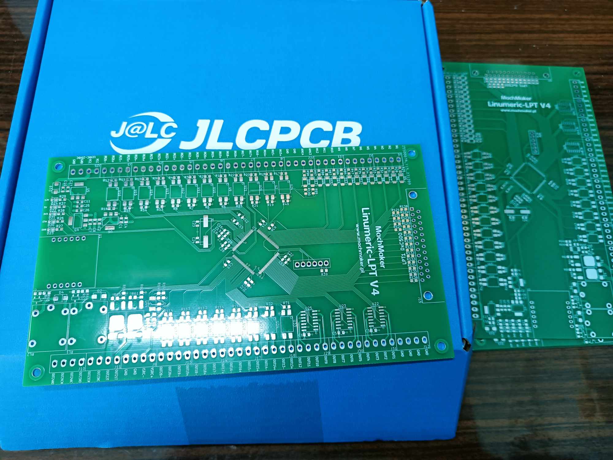

Post napisał: drzasiek90 » 29 gru 2023, 13:59
Noto czas ruszać z wersją 4.
Wszystkim dogodzić się nie da.
A płyta i tak wyszła dość sporych rozmiarów.
Można inaczej złącza poukładać, można dać inne, zawsze i tak ktoś będzie niezadowolony :)

Post napisał: atom1477 » 29 gru 2023, 14:32
Nie myślałeś żeby u nich zamówić z usługą montażu (samego SMD)?
drzasiek90
Posty w temacie: 72
Posty: 2407
Lokalizacja: Jodlowa
Re: LinuxCNC na USB lub Ethernet - reaktywacja
#86
Post napisał: drzasiek90 » 29 gru 2023, 14:51
Myślałem 😁
Płyta jest tak zaprojektowana, że wszystkie elementy są tylko na jednej stronie i co tylko możliwe jest SMD i jeśli kiedykolwiek dojdzie do seryjnej produkcji, to będzie przychodzić zmontowana na automacie od chińczyka (przynajmniej część SMD).
Natomiast przy prototypie warto zamontować samemu.

Post napisał: kszumek » 29 gru 2023, 19:49
co finalnie będzie na płycie jakie I/O i ile?
oraz jeśli nie tajemnica co to za procek ?
pozdrawiam

Post napisał: drzasiek90 » 29 gru 2023, 20:33
Procek to mój ulubiony STM32F407.
Co do IO to zawsze musi być jakiś kompromis. Można stosować expandery, można cudować, ale zawsze tylko część będzie zadowolona. Gdy dla jednych będzie w sam raz raz, dla innych za mało a jeszcze dla innych za dużo;
-port LPT (bo chciałem pozostać wierny koncepcji jaką na początku obrałem dla urządzeń linumeric), czyli 17 IO do wykorzystania tak jak pozwala na to LinuxCNC.
-14 wejść nieizolowanych z czego 2 wejścia mogą być wejściami analogowymi 0-12VDC.
-12 wejść izolowanych
-12 wyjść nieizolowanych
-8 wyjść izolowanych
-wyjście napięciowe 0-10V
-wyjście prądowe 0-20mA
-2 wyjścia mocy (tranzystorowe)
-2 wyjścia przekaźnikowe (NO-COM-NC)
Wszystko co poza portem LPT prawdopodobnie będzie dostępne z hal. A może będzie to drugi port LPT. A może zupełnie inaczej.
Będą moduły enkodera, pwm itd do wyboru w wejść/wyjść dostępnych na płycie.
A co wyjdzie, zobaczymy. Może się okazać, że w toku prac wyjdą komplikacje i trzeba będzie nieco odmienić podejście.
Trzeba poczekać, bo robię to dorywczo. A programu do napisania sporo.

Post napisał: atom1477 » 29 gru 2023, 20:50
Po układzie ścieżek widzę że podłączałeś piny z obudowy LQFP jak leciały. Czyli numery pinów procesora są trochę pomieszane.
I stąd pytanie: czy piny enkoderów (pary A/B) są obok siebie i trafiają do sprzętowych wejść kwadraturowych?

Post napisał: drzasiek90 » 29 gru 2023, 20:59
atom1477 pisze:
29 gru 2023, 20:50
Bo tak się robi, jeśli jest pewna dobrowolność konfiguracji.
atom1477 pisze:
29 gru 2023, 20:50
Na pewno trafią do sprzętowych wejść kwadraturowych, a czy wyjdą obok siebie, to mi się teraz sprawdzać i przypominać nie chce :) Według mnie, nie ma to większego znaczenia. Wejścia kwadraturowe będą funkcją alternatywną danego wejścia.
Ta płytka nie jest wersją ostateczną, zapewne coś wyjdzie w praniu i się pozmienia. A może całkowicie odwrócę założenia do góry nogami. A może w trakcie wpadnę na inny "genialny" pomysł i mi się odechce. Na szczęście robię to bo lubię a nie bo muszę, więc nie mam żadnej presji.
