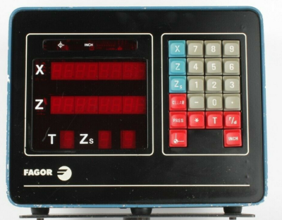

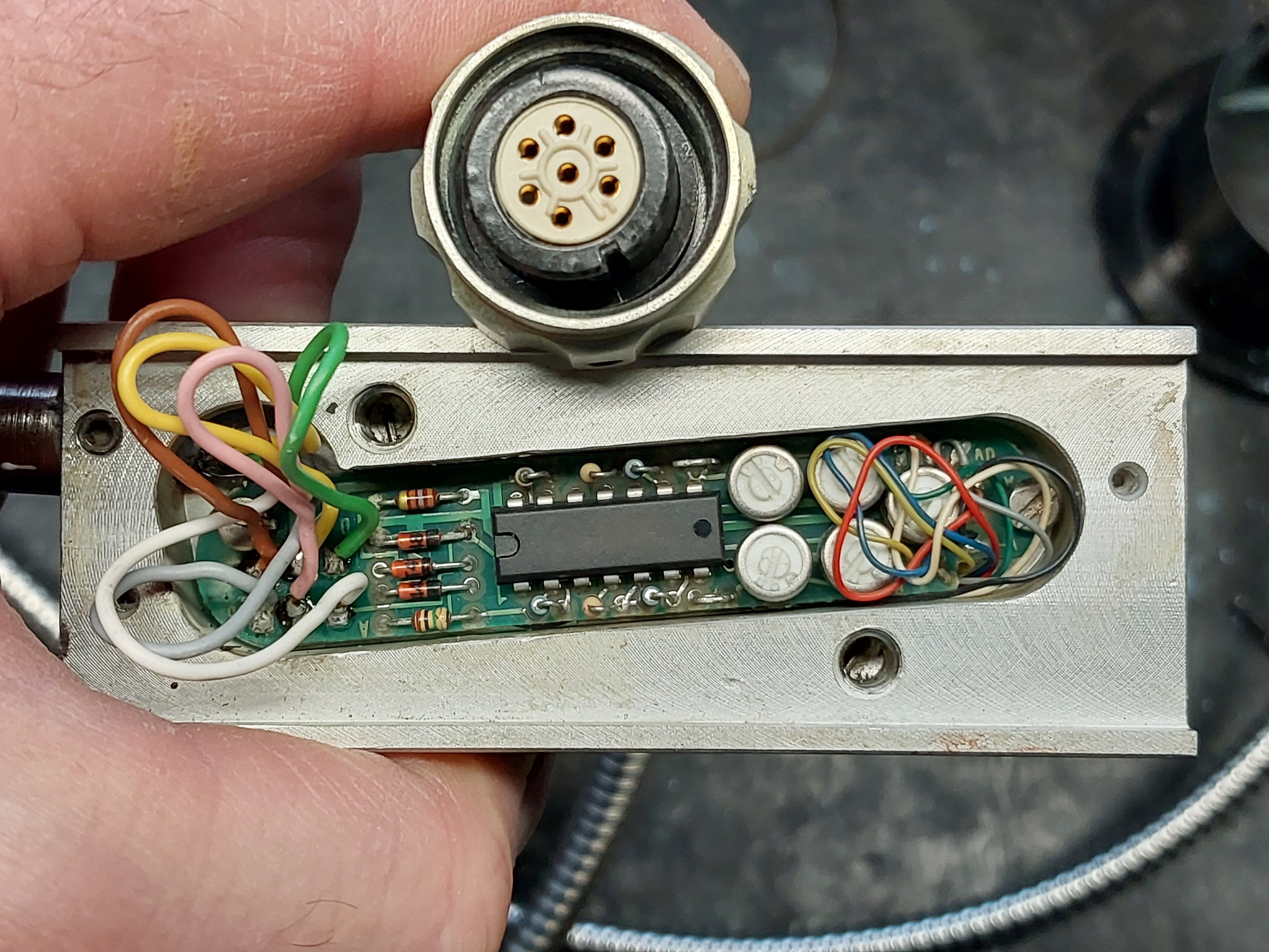

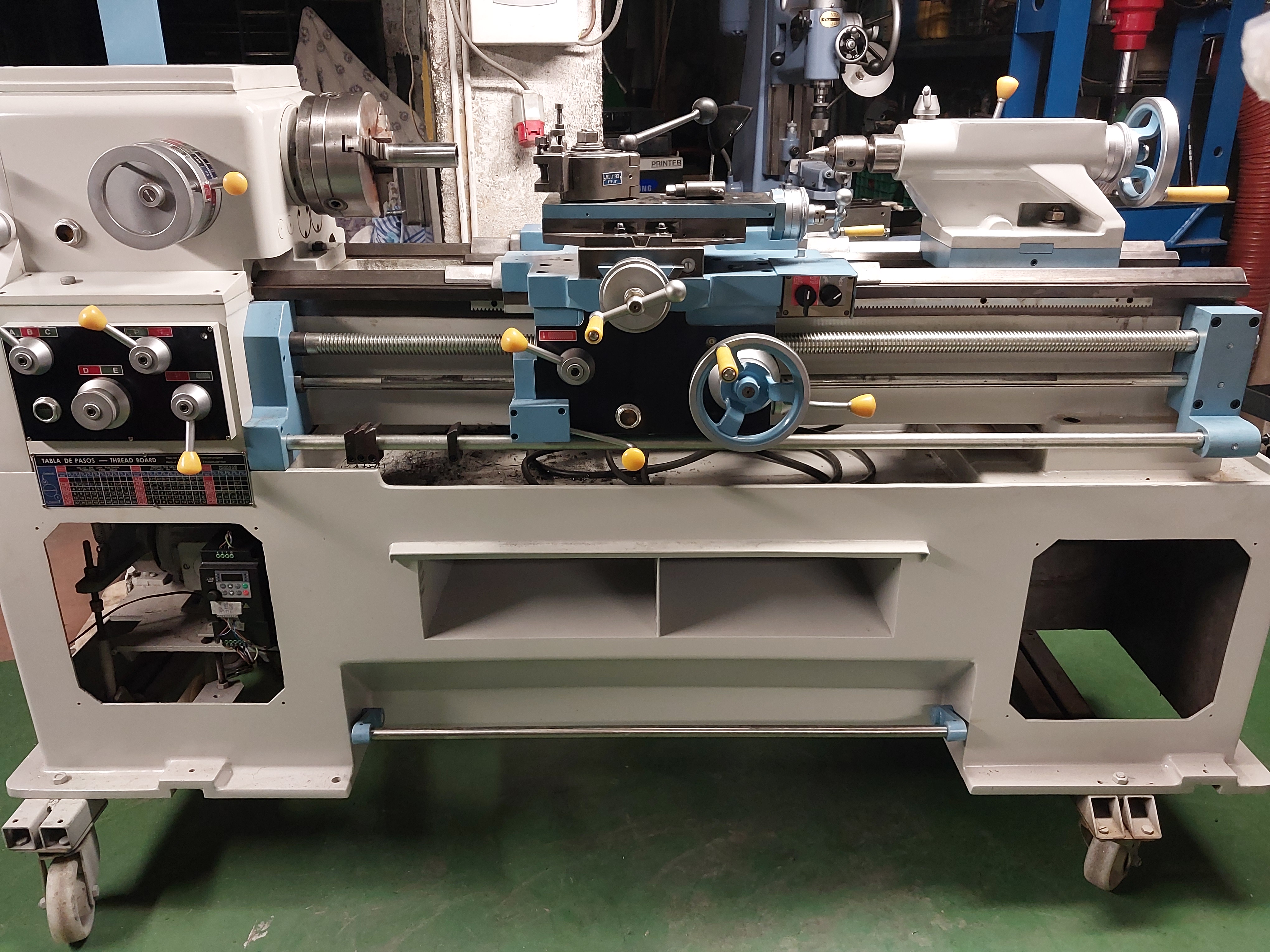

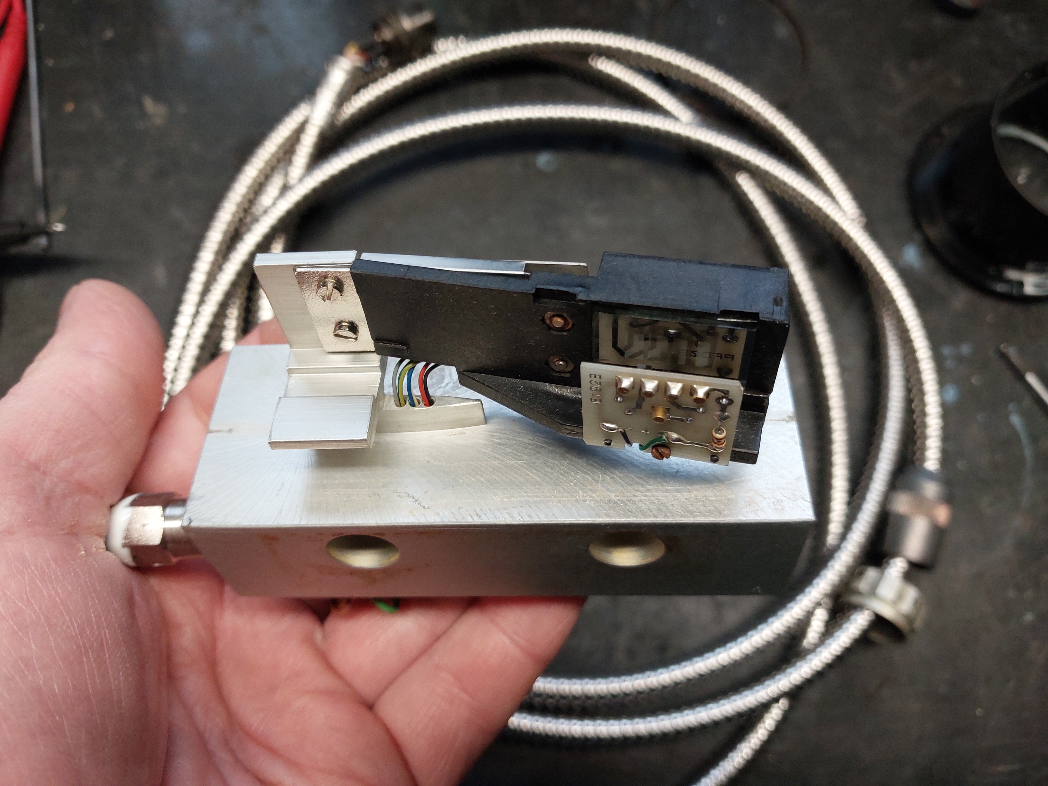

Witam. Jestem w trakcie renowacji Jashone M190M. Był tam zainstalowany przedpotopowy odczyt VD300T. Maszyna już błyszczy, teraz rozpracowuję odczyty. Liniały były zniszczone- zalane chłodziwem,odklejona listwa szklana,brak gumowych warg. Kable były twarde ze starości, pozgniatane- wymusiło to konieczność wymiany. Trudny temat bo są zakończone mikroskopijnymi wtyczkami ale udało się i dwa liniały ożyły. Największy niestety miał zalaną elektronikę. Mycie,przelutowanie nic nie dało. Jedyny objaw życia: w trakcie przesuwania karetki skacze na odczycie okienko setek: 2-3-2-3-2. Napięcie dochodzi (10V)
Nie jestem pewny prawidłowości połączeń. Czy ktoś z Forumowiczów wie jak do wnętrza powinny dochodzić kable? Załączam zdjęcia tokarki, odczytu i liniału.
Bardzo proszę o pomoc.

Piękna robota. Nie da rady podpatrzeć połączeń w tych liniałach które ożyły?
Docent
Posty: 16
Rejestracja: 27 lut 2014, 22:48
Lokalizacja: Bydzia
Re: Liniał Fagor- złe działanie-błędne podłaczenie?
Post napisał: Docent » 15 gru 2024, 21:42
Napisz co masz na myśli. Nie umiem (jeszcze) nazwać wyprowadzeń.
