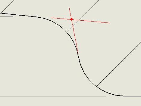

moje pytanie odnośnie linii wymiarowej - jak można (i czy w ogóle) zwymiarować odległość tak aby pkt-em odniesienia były przecinające się proste jak na załączniku.
blue_17
Posty: 1717
Lokalizacja: Kraków/Kornatka
Post napisał: blue_17 » 19 sie 2011, 21:13
Ale od punktu dokąd :?:
erik007
Posty: 124
Rejestracja: 26 sty 2011, 22:11
Lokalizacja: pl
Post napisał: erik007 » 23 sie 2011, 09:31
tak jak jest wymiarowany promień na dole, w tym przypadku trochę jest to ułatwione bo jest tam pozioma linia
