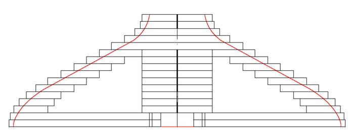

Potrzebuję wykonać formę do wyoblania, mocowaną za pomocą zabieraka na wyoblarce o rozstawie śrub jak na rysunku poniżej (obrys formy czerwoną linią). Forma powinna być wykonana ze stali (wystarczy np. S235), jednak z racji jej gabarytów, z góry założyłem, że będzie to bardzo kosztowne. Masa formy nie powinna przekroczyć 50 kg, z tego względu materiał z jej wnętrza powinien być wybrany (do grubości ścianki 5-10 mm). Wykonanie formy z żeliwnego odlewu wymaga wykonania modelu, a całość po odlaniu dalszej obróbki, spawania, toczenia, itd. - koszt raczej nie będzie niższy.
W Stanach takie formy wykonuje się również z twardego klonu kanadyjskiego:
http://earlgpowell.blogspot.com/2010/11 ... ndrel.html
Przeglądając forum znalazłem informację o lignofolu - materiale, którego wytrzymałość i twardość najprawdopodobniej będą wystarczające (materiał wyoblany to aluminium).

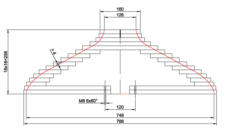

Producent (z miejscowości Pisz) posiada na stanie formatki 150x100 cm o grubości 16 mm. Pocięcie materiału na pierścienie i złożenie z 16 warstw pozwoli na otrzymanie bryły jak na rysunkach poniżej (wariant drugi zakłada wzmocnienie poprzez środkowy trzpień). Koszt materiału to jakieś 550 zł plus koszty transportu.

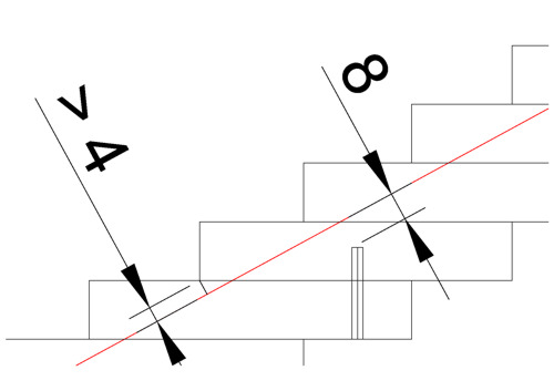

- w zasadzie najważniejsza kwestia - czy materiał daje się bezproblemowo toczyć, ile powinien wynosić naddatek na skrawanie (aktualnie jest to co najmniej 4 mm)?
Kluczowe wymiary to górna i dolna średnia - 126 i 746 mm, poza nimi, wystarczy dokładność plus minus 1 mm.
