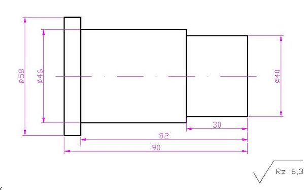

witam. chcialbym zrozumiec stale cykle wzdlznego toczenia zgrubnego. przyrosty na osi "x" i skrawanie wzdluz osi "z"
cykle tokarskie fanuc 21i tb
1.funac 21i tb
N11 ..
N12 G00 X..Y..
N13 G71 U..R.. -blok1
N14 G71 P..Q..U..W..F.. -blok2
N15 G00/G01 ..

nie rozumiem znaczenia U, R, P, Q, mozecie mi to opisac innymi slowami. prosze sie odniesc do naszego detalu. co musi byc w tych blokach Pxx do Qxx

U - ilosc materialu zbierana przy jednym przejsciu
R - odsuniecie narzedzia od materialu przy drodze powrotnej
P - numer bloku gdzie zaczynasz opisywac kontur
Q - numer bloku gdzie konczysz opisywac kontur
po G71 powinno byc jeszcze dopisane kilka linijek z opisem gotowego konturu, pierwsza linijke zaczynasz np: N10 ostatnia N20, cyfry mozesz dawac rozne, pomiedzy tymi linijkami nic nie dodajesz, poprostu piszesz wymiary.

Podsumowanie lekcji nr2.
hm... mysle , ze powinienem teraz zrobic 3cia lekcjie ,ktora wykonam sam od poczatku do konca sam. bedzie to przedmiot zalaczony tu, ktory takze ukaze sie w lekcji nr.3 zmienie narzedzia na inna firme sandvik, a program sprobuje napisac w kodzie MTS jak i w fanuc. prosze tylko o jakies wskazowki ktore przydadza mi sie w wykonaniu tego cwiczenia. zapraszam wiec na lekcje nr.3. dziekuje serdecznie wszystkim zainteresowanym. dla zaslozonych punkty pomogl
