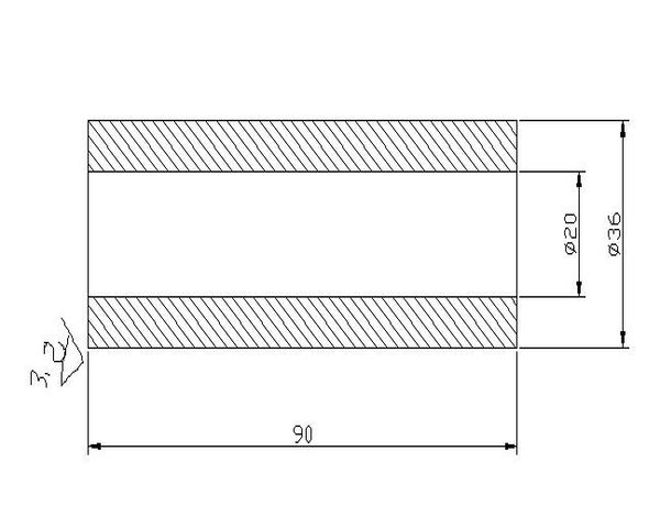

witam serdecznie, jestem samoukiem, ciezko robic cos samemu. mam dostep do tokarki ze sterowaniem funac 21itb , 10t a takze do frezarek ze sterowaniem centurion 7.
prosze wiec o pomoc. zakupilem cwiczenia do nauki g-kod. wydane przez firme mts, plus do tego podrecznik operatora gdzie jest opisany g-kod ze sterowaniem sinumerik.
ucze sie takze robic projekty ryunkow a autocadzie. wiec kazda moja lekcja bedzie wygladac ze pierw przerysuje z cwizenia dany produkt ,a pozniej bym chcial napisac program w g-kodzie do tej czesci. pozatym mam troche pojecia o tym wszystkim gdyz jestem po jakims tam technikum mechanicznym o profilu obrobka skrawaniem. z tym ze jak to w szkole bylo nie za wiele sie mialo doczynienia z praktyka, mianowicie toczenie tylko prostch rzeczy, z jakims tam wierceniem i gwintowaniem a co dofrezarki to tylko ogladanie jej z daleka i czasem wlaczenie jej i wylaczanie.
przejde teraz do tego cwiczenia, rysunek zalanczam do tego posta.
prosze mi pomoc napisac 1.wszy program, w miare mozliwosci jesli jest taka opcja to chcialbym pierw zrobic symulacje w domu na takim to programiku ktory znalazlem gdzies na forum. ten program to: CNC_simulator do pobrania tu: symulator. czy bedzie to dzialac jesli program bedzie napisany pod procesor funac?
dziekuje za zainteresowanie.
c.d
walek o srednicy zew. 42mm, dlugosci 140 mm .aaa i tak przy okazji gdzie w auto_cad znajde znak chropowatosci poprzez zdjecie warstwy wierzchniej.- "jesli wogole jest" bo on tez znajduje sie na rysunku i ma wartosc 3,2(jak ta chropowatosc , ma sie do wykonania przedmiotu) . jesli chodzi o narzedzia ,tez prosze to wziasc pod uwage.

dzieki wielkie. od kilku dni odlozylem ksiazke bo stanalem w miejscu. w sterowaniu funac zrobilem to z pomoca na fixforma, no i co z tego..., jak nie mam dobrego przykladu na ktorym moglbym zaczac bazowac. zawsze se moge przepisac z maszyny g-kod , ale to nie tedy droga chyba w tym wszystkim, chce zrozumiec to, a bez nauczyciela lub pomocnej dloni to moge sie cmotknac wiesz gdzie. jak napisalem jestem samoukiem, moj nauczyciel nie zna g-kodu, wszystko robi za pomoca fixform. wiec nie mam co na niego liczyc przy tokarce z funac 10T, ktorej nie odpala za czesto gdyz se z nia nie radzi. wiec chce poznac rzepis na g-kod, no ale co ja bede sie tlumaczyl. pierwsza lekcja a ja juz musze sie tlumaczyc co jak po co i dlaczego. chce posiwecic 2 miesiace na nauke w domu zanim rozpoczne kurs cnc.codziennie poswiecam 1h na nauke . jak widzisz wykonalem 1wszy rysunek w auto_cad , moj pierwszy nie cwiczebny, nie zerzniety z ksiazki gdzie wszystkie komendy sa napisane. , chyba nawet dokladny ten rysunek. pozniej chcialem omowic przy tym przykladzie konwertowanie plikow dxf na g-kod.ale.... zaskoczyles mnie.

nie mam teraz autocada wiec jak mozesz zrob foto z rysunku to zobacze. drugie to zadaj konkretne pytania... przeciez ksiazki ci nie napisze
co juz wiesz, co potrzebujesz??

z jakiego materialu chcesz to robic?podaj srednice. ktore oparacje chcesz wykorzystac w programie?

Widzisz Draco, jemu będzie trudno. To już nawet nie chodzi o to, że szuka programu w funacu a nie w fanucu Problem w tym, że on nie ma zielonego pojęcia o obrabiarce, wymyślił sobie, że narysuje tulejkę i my mu pomożemy tą tulejkę wykonać. I jeszcze na dodatek zaczyna od końca. Zamiast zalożyć najpierw z czego będzie robił (wymiary przygotówki), czym (z rury, czy wiercenie też?). W jednej operacji (z obcinaniem, czy z dwóch).
Mam propozycję dla luk_asz01a. Ty nam napisz po swojemu, w jaki sposób chcesz by ten detal był robiony. Przykładowo: robisz z rurki, nożem do planowania i toczenia ( z płytką 60 stopni) planujesz czoło i robisz na gotowo średnicę zewnętrzną. Zmieniasz narzędzie na wytaczak....
I tak dalej, a my z tego zrobimy kody G. Dokąd nie będziesz wiedział, co chcesz robić, nie ma sensu bawić się w naukę kodów, bo same kody są proste. Najtrudniej jest przewidzieć całą technologię, całą procedurę, co z "kawałkiem żelaza" będzie się działo na obrabiarce, jakie narzędzia zastosujesz itd. No i jeszcze z jaką prędkością się uchwyt tej tokarki będzie kręcił, jak szybko będą się poruszały noże.
Jak to już będziesz wiedział, to napisz w tym poście. I niech to będzie pierwsza lekcja.
